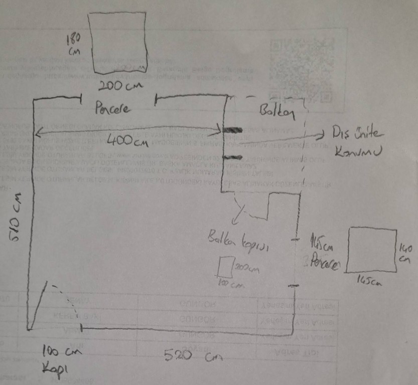

İstanbul anadolu yakasında, doğu ve güney cepheli, ara kat dairemdeki salona klima taktırmak istiyorum. Kabaca krokisi aşağıdaki gibi. pencerelerden birisi fransız pencere tipinde, doğu cepheye bakan, güneye bakan diğeri normal tip pencere. Balkona inşaat sırasında klima montajına yönelik bazı hazırlıklar yapılmış. Dış ünite ile iç ünite arası yok ama duvara ayarlar takılmış, gider hazırlanmış, elektrik hattı çekilmiş falan.
Genelde soğutma amaçlı kullanılacak, ortak ısınma çalışmadığında belki yılda bir kaç gün ısınma amaçlı da kullanılabilir. evin diğer odalarına da az da olsa serinlik giderse çok da güzel olur. soğutma istemiyorum. gece saatlerinde sıcaklığı hafif kırsa yeterli. Maliyet konusunda ise cihaz uçsun kaçsın yada ucuz olsun idare etsinden ziyade, fiyat performansın optimum olduğu cihazı bulmak isterim.
Bu bilgiler ışığında bana 12000 bu yeterli gelir mi? Marka-model olarak LG dualcool + yanında öneriniz olur mu?
kapıyı direk görecek şekilde montaj yapılabilseydi diğer odalara daha rahat etki ederdi ama fransız balkon zorluk çıkarabilir.

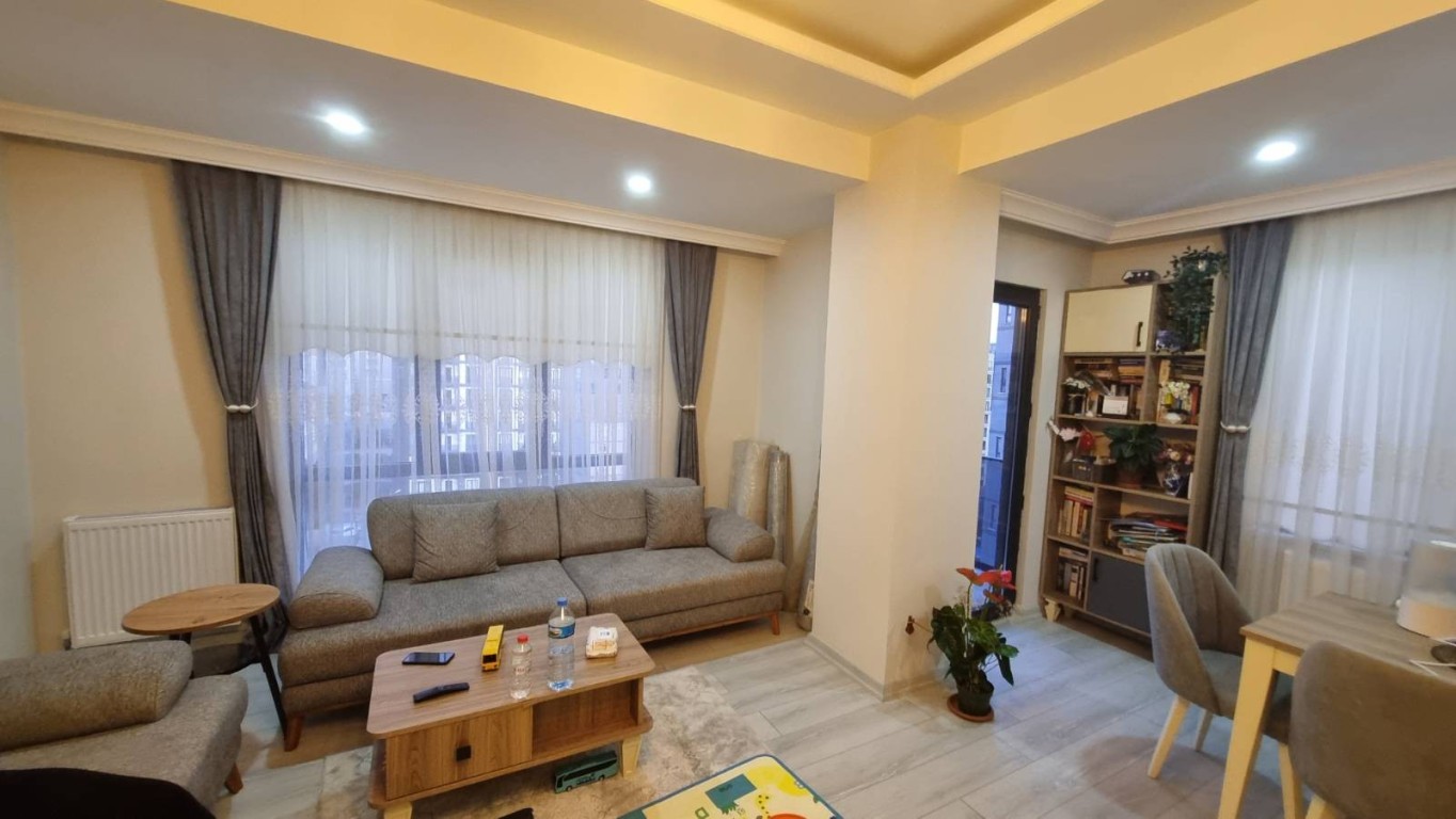

Salon kapısından çektiğim fotoğraf aşağıdaki gibi. İç ünitenin kapının karşısına monte edilmesi biraz zor gibi. boru hattının geçebileceği yerde perde ve korniş var.
Konulandırma olarak neredeyse hiç alternatifin yok :bilmiyom
Hatta koltukta oturanlara ruzgarı rahatsiz edebilir.

Alan kabaca 22-23m² civarında PC12SQ yeterli gelir.
Kapının üstünde yeterli alan yok mecbur fransiz balkonun yanındaki duvara konulacak haliyle ister istemez karsi koltuktakilere Rüzgar vuracak :bilmiyom
