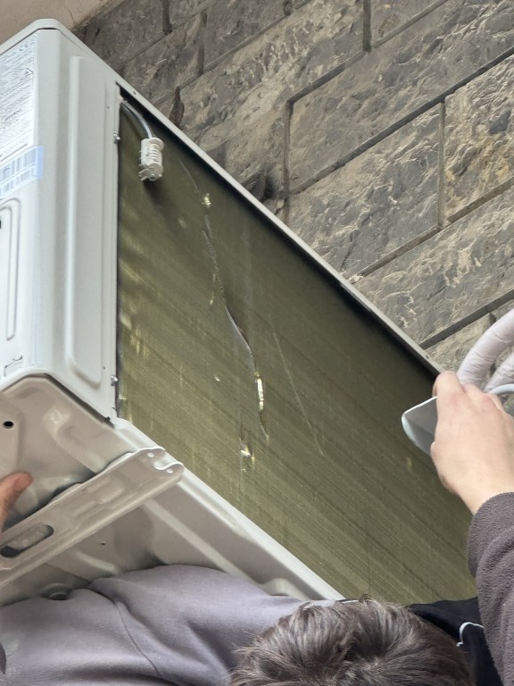

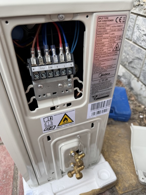

Umarım daha da dayanır diyeyim. Bizim de klimayı kurdular sağolsunlar. Dedim nasıl deneyeceğiz cihazı kablo yok. Kablo dış üniteden çekiliyormuş kendileri kablo hiçbir şey vermiyormuş. Bende zannediyorum kablo çekilir içeride bırakılır en azından. Dış üniteyi takarken arkadaki kanatçıkları yamulttular ama çok değil gibi emin değilim. İçindeki borulara zarar geldi mi bilmiyorum.
Gittim 3x2.5 ttr bir kablo ve c16 sigorta aldım geldim. 15 dakikada gidip geldim arkadaşlar ben geldiğimde vakumdaydı tam geldim vakum durdu. Yapan çocuk şarjı bitti dedi ondan sonra ustaya sordum bana geçip bu vakum makinesi otomatik o yüzden durdu dedi. Tamam dedim bende. Yüksek ihtimalle 5 belki 10 dakika bir vakum yapılmış gibi geldi. Ama cihazın ekranda dijital -1.01 gibi bir rakam gördüm emin değilim.

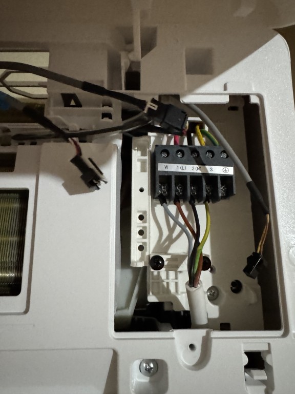

Her şey tamamlandı arkadaşlar gitti bende geçtim cihazı bağladım toprağı faz nötrü. Cihazdaki bağlamayı kontrol edeyim dedim iç ünitede toprak bağlı değil. 2 soket de cihazın dışında çıkıktı orijinalden öyle olabilir.
Kontrol ettim cihazın toprak kısımları tüm çelikleri evdeki toprakla kontrol edince ötüyor. Yani dış ünitenin toprak bağlı. Borularla dış ünitedeki toprağı iç üniteye alıyor cihaz yüksek ihtimalle. Yani topraklama oluyor ama sağlıklı mı ne yapacağım bilmiyorum.

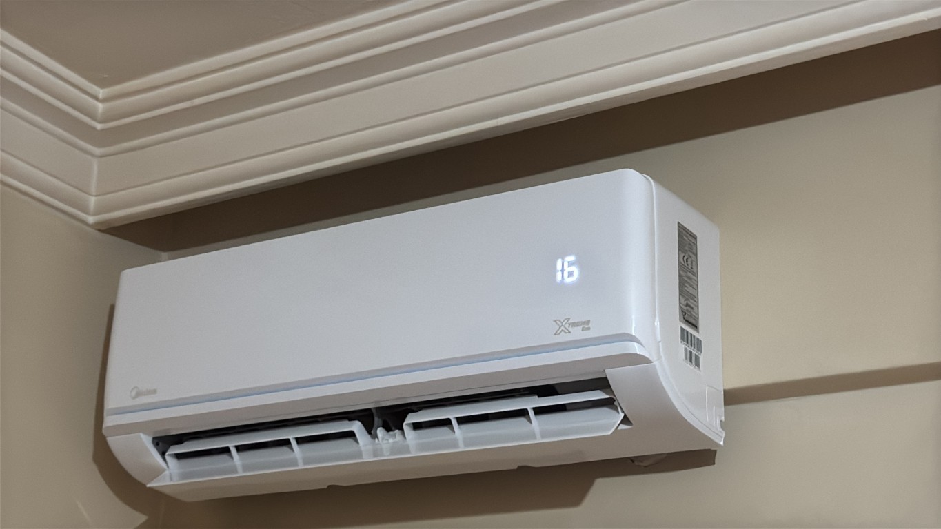

Cihaz test ettiğimde iyi çalışıyordu. Ama uygulamada baktığımda ev 24 derece iken cihaz 28-30 derece yazıyor ev sıcaklığı için.
Arkadaşlar buraya kurmak istedi tamam dedim. Köşede kaldığı için belki yüksek sıcaklık okuyor yeri iyi olmayabilir bilmiyorum. Ama fanda çalıştırınca cihazı ev içi sıcaklıkla 5 dakika sonra aynı okuyor diyebilirim.

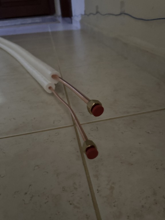

Bakır bağlantı borularını da 4 metreydi yarıdan kısalttılar dış ünitenin arkasında küçük 1 tur atıyordu. Borular ince geldi diyebilirim bir tık.
Sizce bir sıkıntı var mı acaba ? Yada yapılacak bir şey ? Sormak için fg europeyi aradım fakat hafta sonu olduğu için tabi ki ulaşamadım. Ustalara ne sorsam o öyle diyor o yüzden bir şey diyemiyorum tabi ki.

1L girişi sizce çift giriş mi acaba ? Ucundan bakmıştım da geçip bağlı mı değil mi göremedim. En son cihazı yukarı çıkmadan önce böyle gördüm diyebilirim. Şimdiden yardımlarınız ve desteğiniz için teşekkürler.
