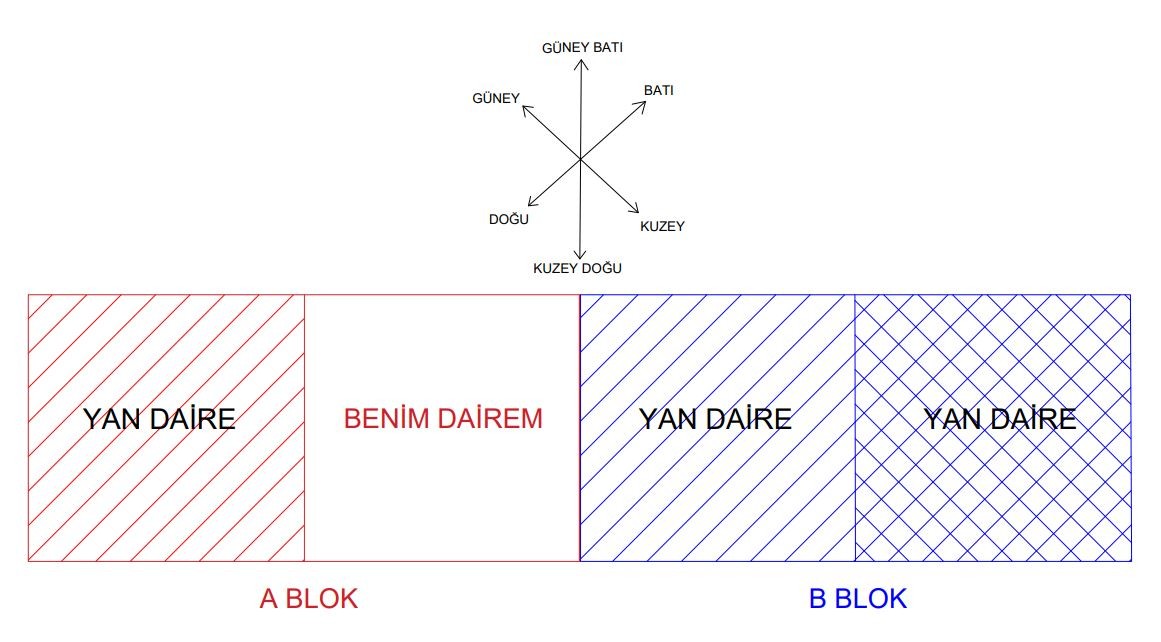

Bina: Güney Batı cephe, son kat. Öğleden sonra güneş batana kadar ev güneş alıyor. Çatı yok ama bina komple yalıtımlı, camlar çift cam. Ben zaten ara daireyim bloklar bitişik. Sağım, solum, altım dolu. Sadece üstüm boş.
Dairenin binadaki yerleşimi;

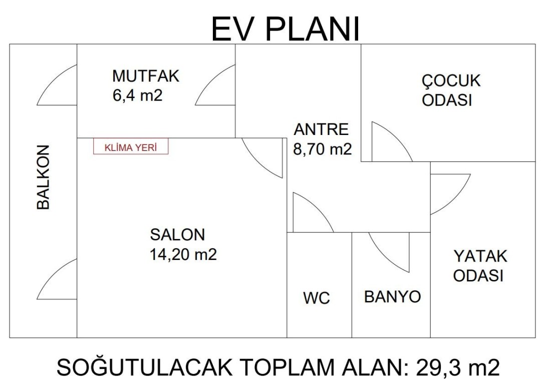

Daire Planı ve klima montaj yeri;
Tavan yüksekliği 2.60 metre. Aslında sadece salonu soğutmak istiyorum ama duruma göre salon, antre ve mutfağı birlikte soğutmak ihtiyacı oluşabilir. Bu sebeple toplam alan bazen 29,3 m2 olacağı için ben 12000 BTU düşündüm ama önerilere açığım.

Çatı katı olması nedeniyle ve birden fazla odaya soğutacağın için bir tık üstünü almanda fayda var diyeceğim (15/18k) fakat salon çok küçük kapıyı kapattığınız anda cihaz direk termostat düşer on-off klima gibi çalışmaya başlar.
12lik sınırda kalır diye düşünüyorum ama dereceyi yüksek tutacağın için kurtarabilir.

Vallahi biraz öyle ama bende 12lik idare eder diye düşünüyorum. 15lik takarsam fazla gelir muhtemelen. Peki bir de şunu merak ediyorum 12 bin btu 20-25 bin ₺ arası hangi klimayı önerirsiniz ? 25-30 ₺ arası hangi klimayı önerirsiniz ?
