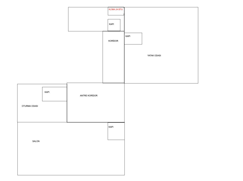

Merhaba,
aşağıda ki basit kroki de ki gibi bir evim var. klimayı montajlamayı düşündüğüm yeri işaretledim. kapılar koridor vb kısımlarıda işaretledim. buraya 24 lük klima taktırıp kapıları açık bırakıp evi komple bir nebzede olsa serinletmeyi düşünüyorum. sizce bu düşüncem mantıklı mı ? iş görür mü ? ayrıca bu tasarım için önerdiğiniz klima var mı ? vestel baktım ama üst mesajlarda vestelden uzak dur yazıları gördüm. 24lük klima için 44 bin fiyat verdi vestel bu fiyatlara yakın öneriniz var ise iletebilir misiniz ?

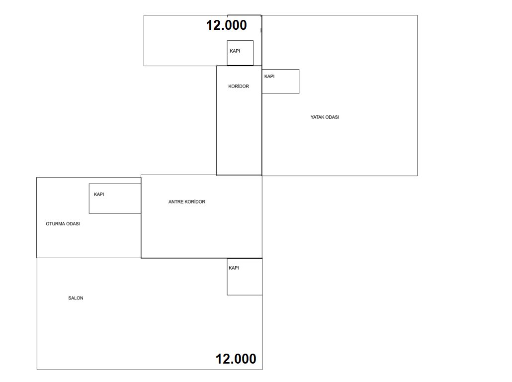

Merhaba,
Bu şekilde daha mantıklı olacaktır diye düşünüyorum. Tek klima ile sizin istediğiniz olay hem verimsiz olacaktır hemde elektrik tüketimi fazla olacaktır.
üstadlarım, geri bildirimleriniz için teşekkür ederim. şöyle bir detay daha paylaşma gereği duydum. salonu neredeyse hiç kullanmıyoruz. belki senede 3-4 defa salon kullanma ihtiyacımız oluyor. senede zaten max klima 30-45 gün çalışır diye tahmin ediyorum. çünkü kayseride yaşıyorum burada sıcaklar max bu kadar gün sürüyor.
Sana zahmet oda, hol ölçülerini yazar mısın.
