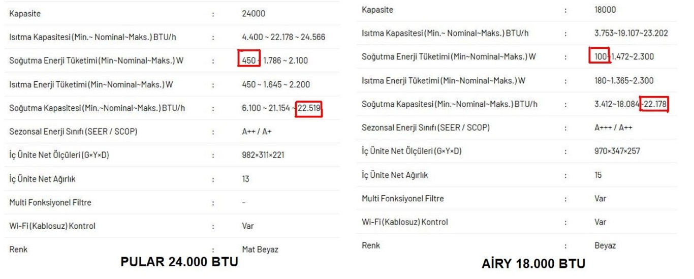

Merhaba.
48m² bir odamız var, yer İzmir.
Gree taktırmakta karar kıldık, o kısım kesin artık. Annem 18.000'lik Fairy'ye kafayı taktı. Adamlar geldiler keşif için, buraya 24.000'lik Pular gider dediler. Pular serisinde Fairy'e nazaran motor hacmi düşük olsa da 24.000'lik Pular'da nominal değer herhalükarda 18.000'lik Fairy'den daha yüksek. "Niye Pular satmaya çalışıyor Fairy varken" diye kadının aklına takıldı, aldırtmadı bi'. Ben de uzmanı değilim bu işin ama bu odaya 18.000 taktırmaya da içim el vermiyor. Annem "Ya zaten ben buz gibi olsun istemiyorum ki" diyor. Ancak bana absürt bir durum olacak gibi geliyor.
Rica ediyorum siz söyleyiverin o yüzden, 24.000 Pular taktırsam 18.000 Fairy'den aşağı mı kalır bu odada ya da genel ürün olarak diyeyim. En azından burayı göstereyim de onun içine sinsin.
Şimdiden herkese teşekkür ederim.

evin yalıtım durumu ve evde yaşayan sayısı, misafir çok gelir mi.? Çalışma şekli nasıl olacak 7/24, akşam açılır sabah kapatılır şeklinde mi.?

Bütçe sıkıntısı yoksa Gree Airy 18.000 BTU alabilirsiniz iki klimayıda eleyip.

Sota Sota Hocam kıyaslamayı yaparken Teknik verilerine bakarak ve Gree Airy kullandığım ve bildiğim bir ürün olduğu için giriş seviyesi Pular almaktansa Airy almanın mantıklı olduğunu düşündüm. Özellikle iki klimanında Min Btu değerlerinide karşılaştırdığımda Airy Pulardan çok çok daha ekonomik bir soğutma ve ısıtma yapacağıda aşikar. Siz ne düşüyorsunuz hocam bu konuda ?

soğutmada min btu avantajdır fakat ısıtmada durum tersine döner ılıman bölgede pek rahatsız etmese de soğuk bölgelerde min btu inen cihazlar üşütme hissi verir.
Gree kataloğ verisine pek aldanma min. btu düşmeyi sevmezler.

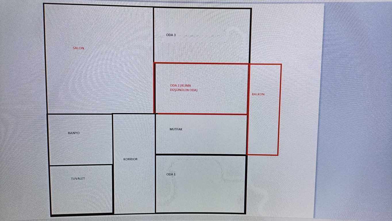

8 metrekare oda ve 19 metrekare salon var, odam salona göre 2 derece daha sıcak. 12'lik vestel wifi klima düşünüyorum konum ankara. Oda sıcaklığı bu aralar 28-31 derecede geziyor bir de bilgisayar açık olunca daha da artabiliyor. Odamın camı balkona açılıyor mesafe yarım metre civarı, boruyu camı kesip mi geçirirler yoksa duvarı delerek mi çok tecrübesizim bu konuda. Klimayı şimdilik salona almayı düşünmüyorum. Oda doğuya bakıyor salon ise kuzey.
12 btu fazla mı gelir odama sizce? Bir de yoğunluk durumu nasıl kuruluma kışın gelmezler diye düşünüyorum

basit kroki çizebilirmisin.

oda 2 ve salonun soğutulmasını istiyorsunuz doğrumu.? Oda2'nin kapısı nerede.?
Evet hocam oda kapıları salona açılıyor salon kapısı da koridora. İşte olduğum için çok detaylandıramadım, klimayı krokide alta konumlandırmayı planlıyoruz ama salonu da aynı anda soğutacağından şüpheliyim

oda2'nin kapısı salona açılıyorsa kapının tam karşısına klimayı konumlandırırsanız her iki odayı serinletirsiniz. Bu arada Vestel klimayı aklından çıkar.
