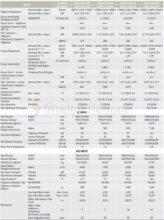

merhaba, öncelikle değerli paylaşımlarınız için teşekkür ediyorum. almayı düşünüyorum. 3.200tl civarı. Kağıt üzerinde fena göürnmese de pek bir yorum bulamadım internette bu klima hakkında. Yorumlarınız nedir ? ya da bu fiyat aralığında tavsiye edebileceğiniz bir klima var mıdır ?
24,547
Butcenıze Gore
Midea Blanc,Vessen,Aırfel, Vestel Flora Bakabılırsınız
ECA Incelemedım Uretıcısınıde Bılmıyorum.
Bir ara oldukça merakımı cezbedip araştırdığım bir ürün dü bu.
Sorun şu ki bazı ürünlerin üretici ve kalitelerine laf etmesek de, yaygınlık ve servis hizmet kalitesi konuları da bizim için oldukça önemliolduğundan dolayı ECA ya pek şans tanımadık zira kendileri de zaten şans tanınacak bir tutum içerisinde değiller. ''Klima var mı? var'' mantığıyla hareket ettikleri için sahada tutunmaları 5 yılı bulur. Bu anlamda maceraya girmek yerine bilinen, rüştünü ispat etmiş, servisi yaygın ve sorun çıkartmayan, Sota Sota Ahmet kardeşimin de belirttiği marka modelleri inceleyebilirsiniz.
Biraz araştırma yapıp fikirlerinizi yazarsanız daha derin ve detaylı bilgiler de paylaşabiliriz size :ok

cevaplarınız için teşekkür ederim. modeli için soğutma kapasitesi 17060btu (5,3) min.max. (4100-21500btu) (1,2-6,30) soğutmada yıllık enerji tüketimi : 282kwsaat hava debisi:max.900m³/saat. Kompresörün Mitsubishi olduğunu okumuştum bir yerde. Dikkatimi çeken özelliklerdi bunlar. Aynı zamanda Haier Tundra ile aynı olduğunu da. Haier Nebula için çok iyi şeyler okumadım ama Tundra serisi için de aynı sorunlarla karşılaşılıyorsa ECA'dan da uzak durmak mı gerekiyor ? toplamda 10-12 kadar olumlu, 1olumsuz kullanıcı yorumu okudum, o kadar...

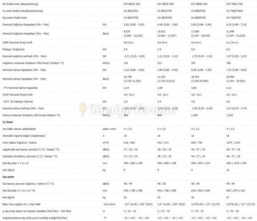

Ya da bütçeyi biraz daha zorlayıp 4.100tl civarına bulunabiliyor. Panasonic almak daha mı mantıklı ?
