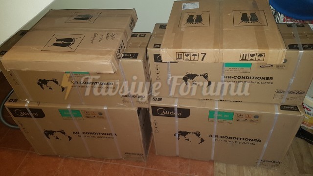

M Mahir033 Bey F/P urunu olan Midea Blanc alın geçin
Onceki gun bir kardesimize 2 adet
Midea Blanc 12lik Aldik Kurdurduk
Bu modelin Olumsuz geri donusu hic olmadi
1yildan fazladır yuzlerce kisiye onerdik.
