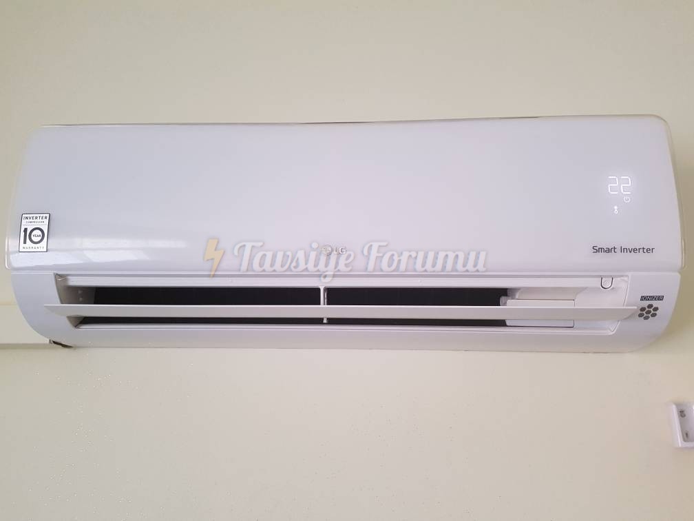

21,710
An Itibariyle
Dis Ortam Sicakligi 18 Derece
Set Edilen Sicaklik 22
Oda Sicakligi 23
Ve Termostat
