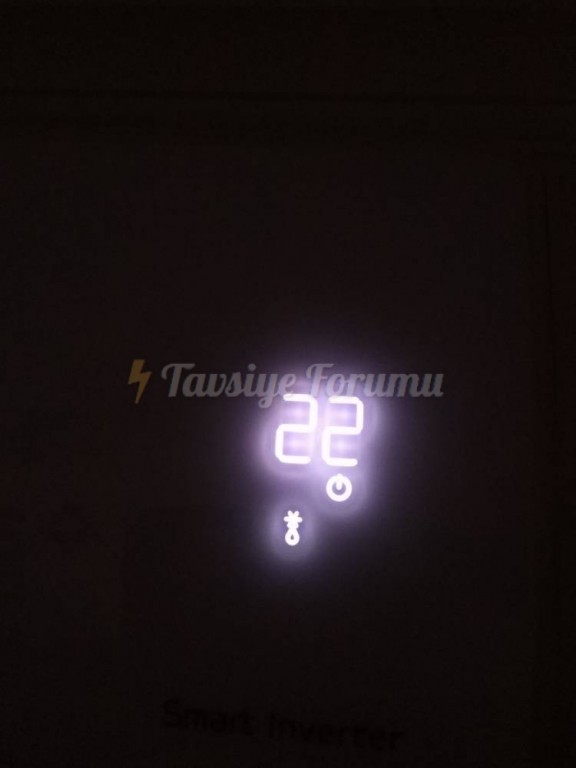

Merhaba arkadaşlar nugun lg sirius deluxe 18 k taktırdım vakumunu yaptırdım ısıtma modunda 28 mtlik bir odada 22 dereceye setli dış hava sıcakığı 13 derece ama klima arada duruyor ve fotoğrafdaki simgeyi yakıyor flaplar yukarı kalkırıyor fan duruyor gibi defrosa mı giriyor şuan klima anlamadım yardımcı olabilecek varmı
Anlık tüketimde bu simge gelince 0.0 kw yazıyor
ruzgar
30 Tem 2017
221
Sota' Alıntı:
Hayırlı Olsun Cıhazının Termostat Yapıyor Hersey Normal...
Dış sıcaklık 13 derecede klimanın arada bir defrost yapması normal mi? Bir de 22 c ye ayarlıymış.Ben de daha düşük derecelerde olmuyor..Bu yüzden garip geldi..Gerçi nem vb..faktörlerde önemli ama yine de ?
