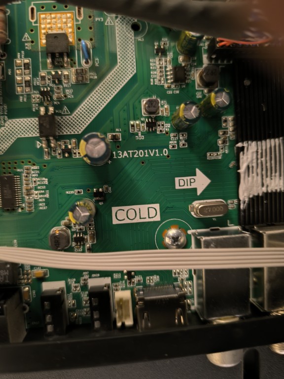

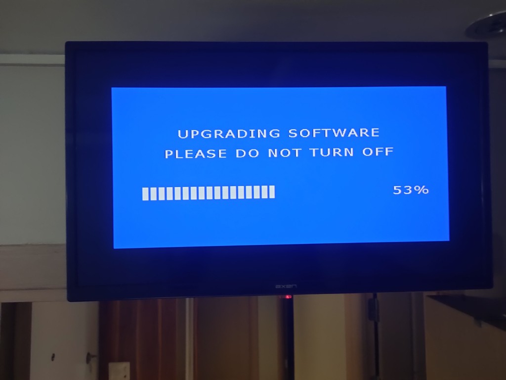

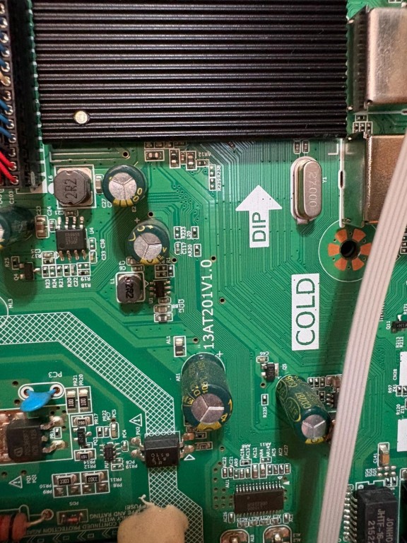

bu tv de kullanınal kart nedir 49 inç ise 18at027 veya 13at405 ikisnden birisidir boş flash içine img yazılımı direk kopyalayın tv ye flası takıp enerji verin stnby led yanıp
sönmeye başlar ekranda yazılım yükleniyo diye bar çıkar eğerki doğru yapıyosanız emmc flas süresi dolduğu zaman yazılım almaz yazılım esnasında stnbyda kalır veya stnby gider

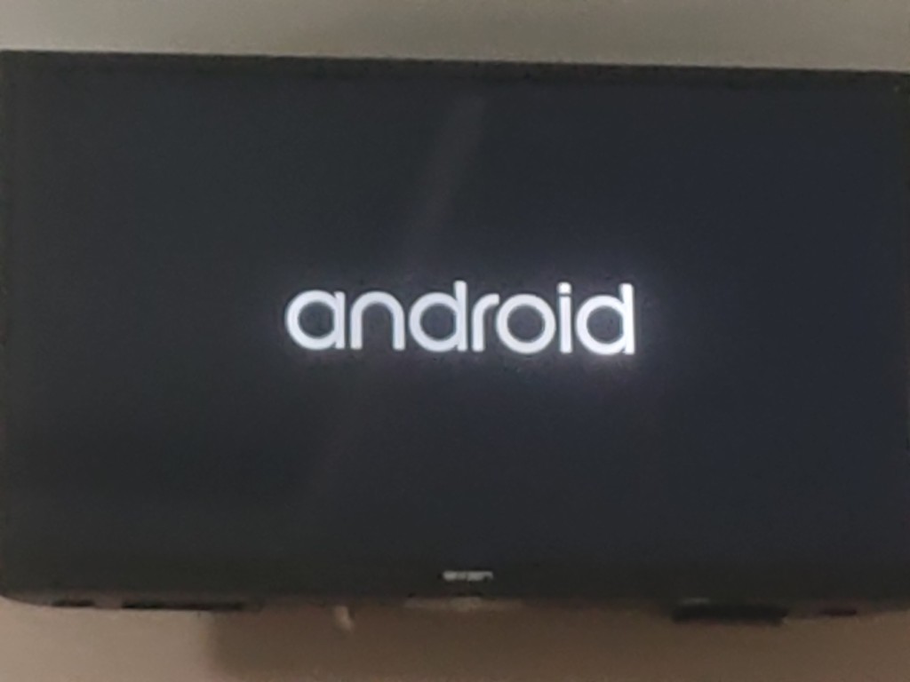

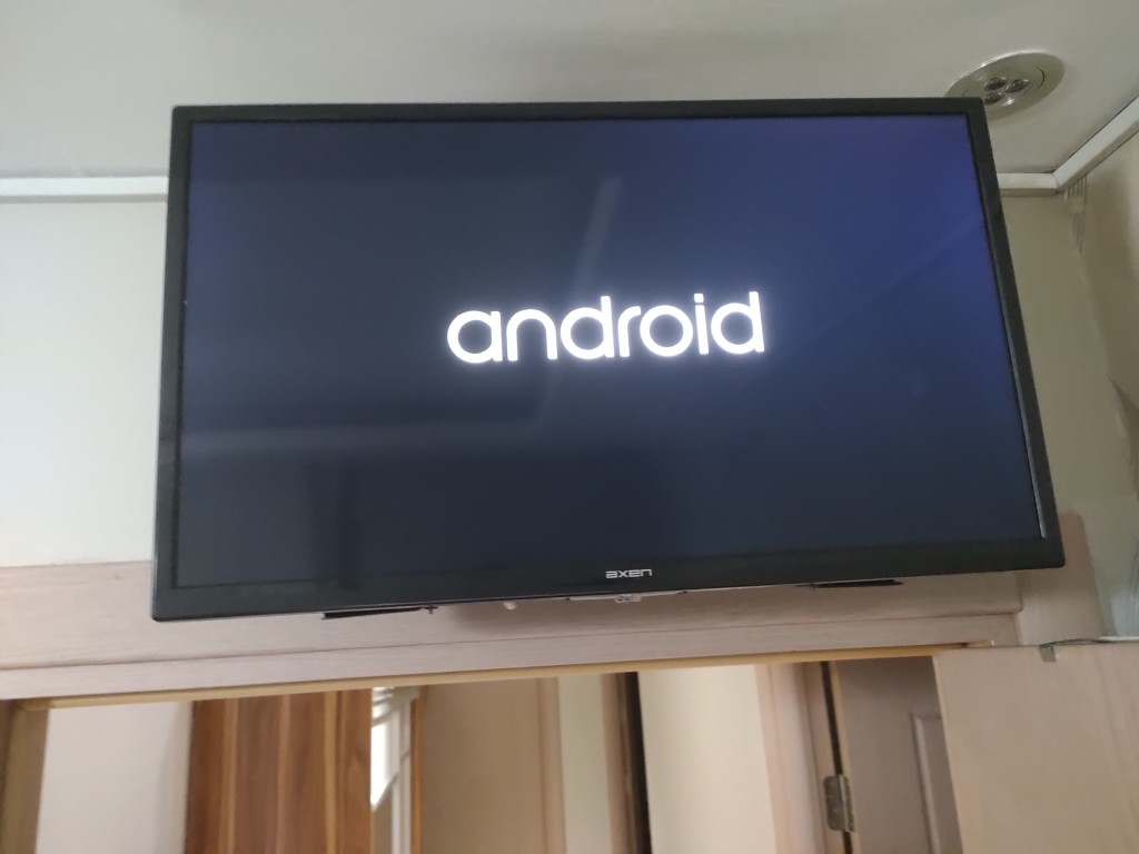

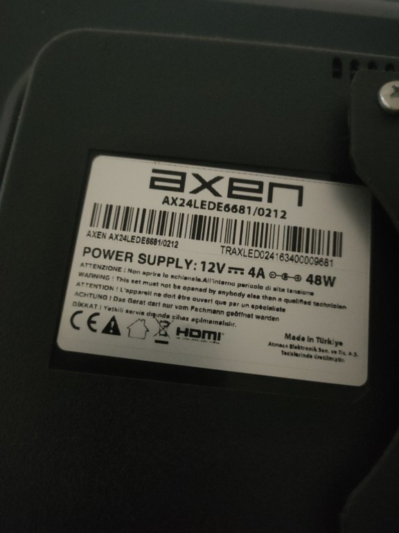

Hocam bana da yardımcı olabilir misiniz ? Aynı sorunu bende yaşıyorum TV Android yazısında kalıyor açılmıyor TV axen ax24lede6681/0212 aynı skyline00 kullanıcındaki sorunu yaşıyorum.

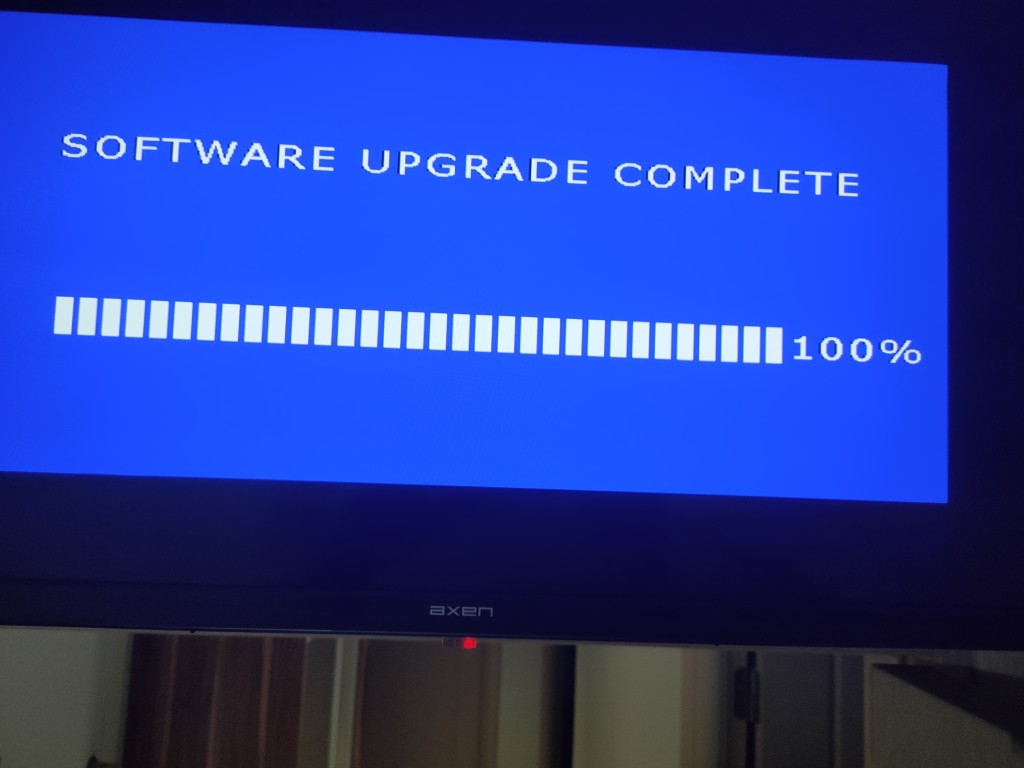

Hocam zip dosyasından çıkardım MTK6781P.bin dosyası çıktı flash belleğe attım TV yi kapattım flash belleği taktım TV yi açtım sorun yine aynı çözülmedi. Bu dosyaların içerisinde upgrate dosyası olması gerekmiyor mu veya ben mi yanlış yapıyorum bilemedim.
Erol26
18 Ağu 2025
9
54

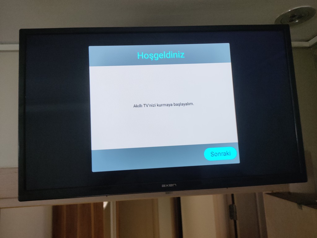

Tv üzerindeki power/standby tuşunu basılı tutup deneyin. Dosya ismini değiştirmeyin.
Teşekkür ederim hocam dediğiniz gibi yaptım. Yükleme tamamlandı ve TV açıldı. Ayarlarını yaptım fakat sonra fark ettiğim bir durum var ama önemsemedim yinede size bildireyim bilginiz olsun dedim. Kanal sıralamasını tamamlamıştı ki bazı Kanal numaralarının silindiğini gördüm..örnek olarak 2, 17,18,19,20 34, gibi tüm kanallara baktığımda 396 dan sonra 530 la devam ediyor 680 den sonra 720bdiye devam ediyor. Bu TV kanallarında radyo kanalları normal.
aynı sorunu bende yaşıyorum yardımcı olabilir misiniz?

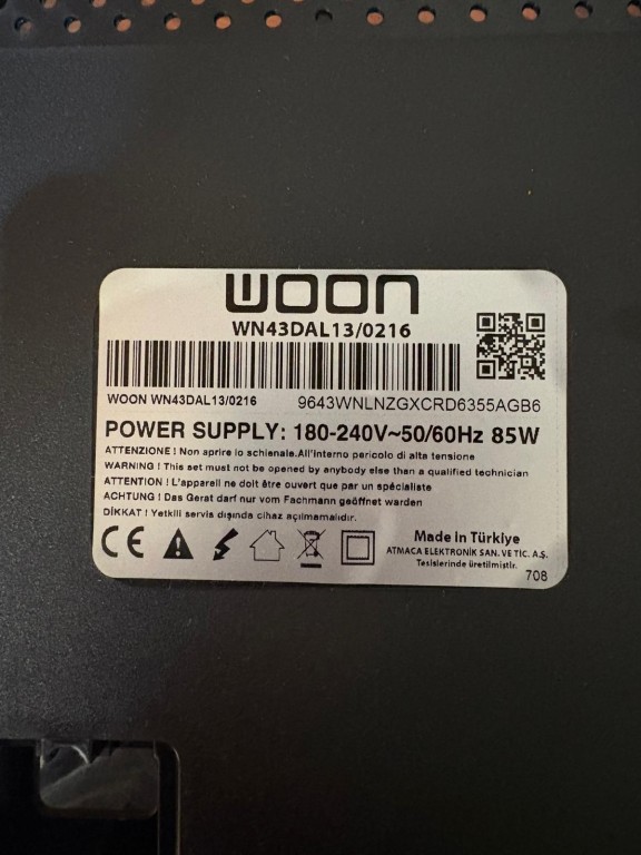

merhabalar aynı cihazım kırmızı ışık yanıyor başka hareket yok servis yazılım için 1500tl istedi yardımcı olabilirseniz yazılım için çok teşekkür ederim saygılarımla
