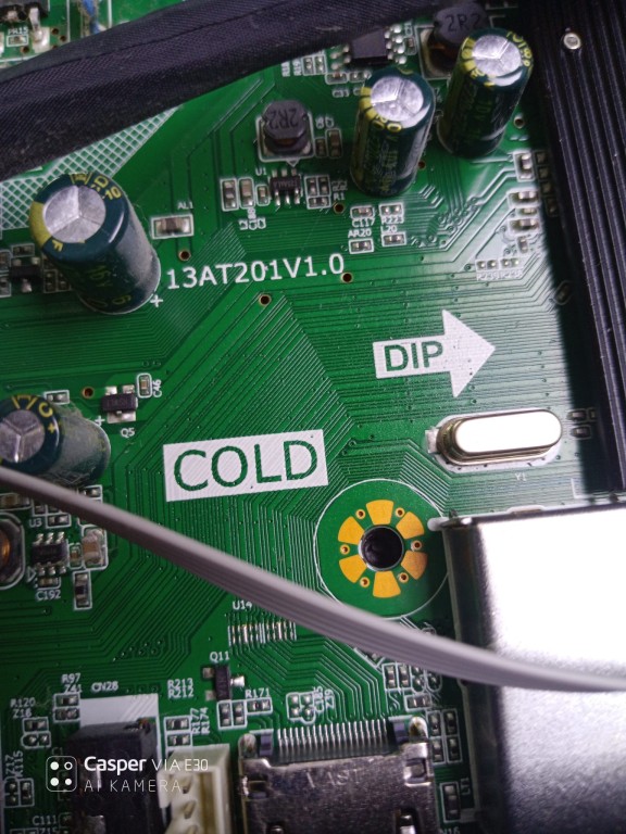

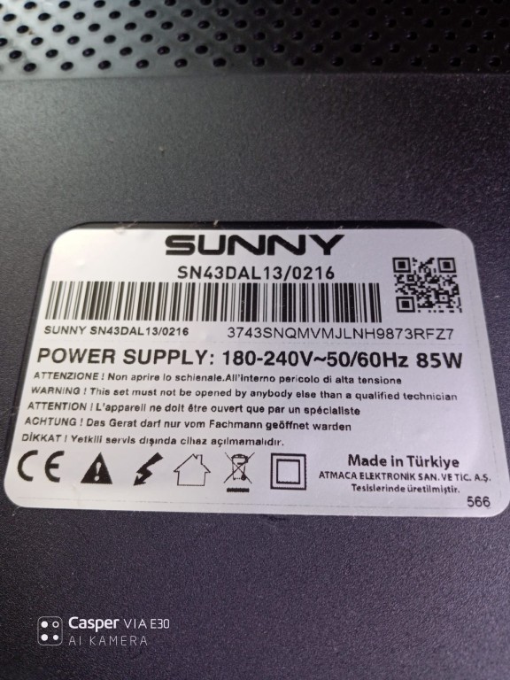

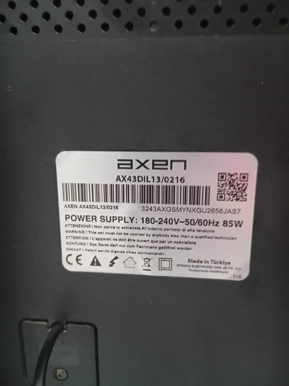

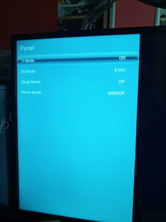

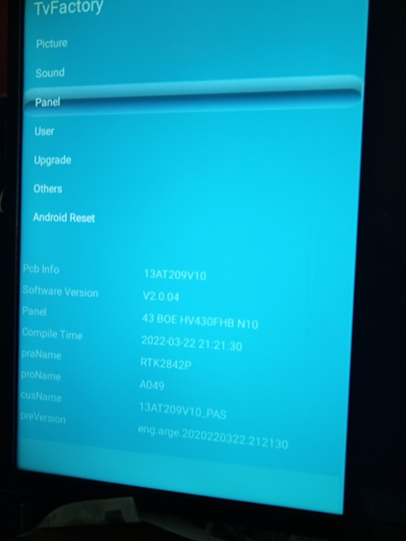

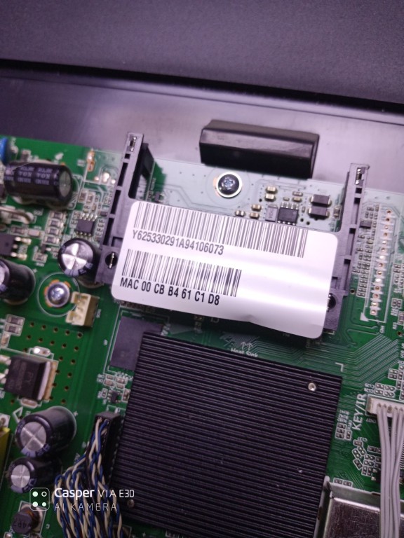

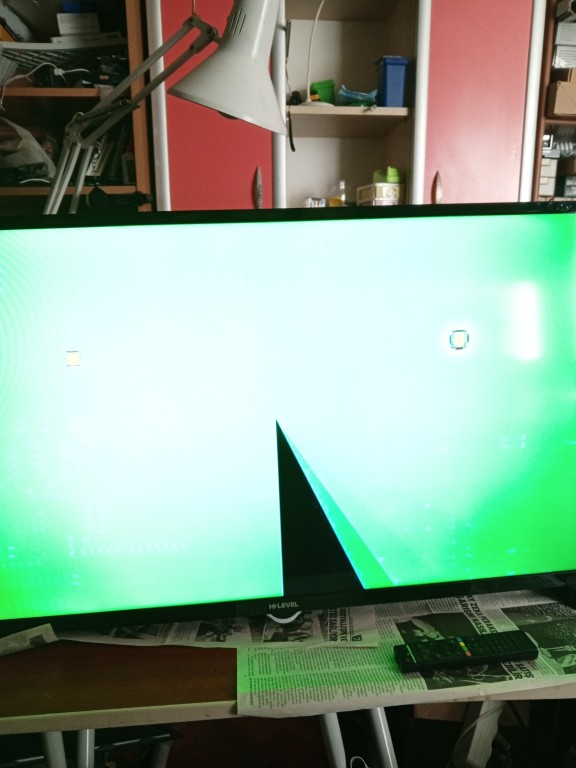

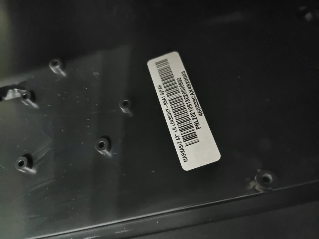

Televizyon HI-LEVEL 40" HL40DLK13/0216 anakart değişti orjinal anakart 13at209 v1.0, Yeni anakart bire bir aynı model üzerinde 43" AXEN yazılım yüklü olarak geldi bu nedenle görüntü ters geliyor servis menü mirror modunu hafızada tutmuyor. Panel bilgisi HI-LEVEL 40" SAM. LSC400HN02 - 804 SİYAH ilgili resimleri ekliyorum.Sizden uyumlu samsung panel yazılım ve uygun yazlımı indirme hakkı talep ediyorum. Not:43" BOE yükledim uymadı. sonuç aynı oldu saygılarımla..
Panel bilgisi etiketi resmi
In SM (MENU 1147 ???) you didn't find a MIRROR or FLIP option?

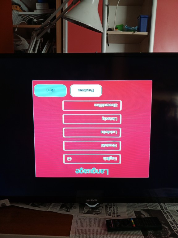

Verdiğiniz BOE panel yazılım linki ölü ayrıca Maalesef BOE uymuyor... Panel Samsung LSC400HN002-804 yine görüntü ters geliyor ve servis menü ayarı hafızaya almıyor
Samsung LSC400HN002-804 için panel yazılım dosyası gerekli

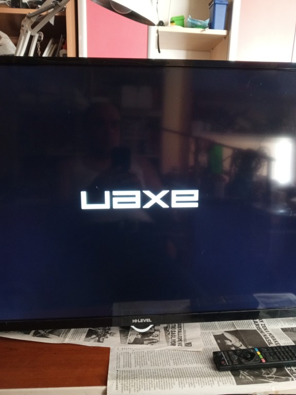

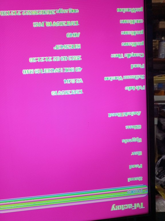

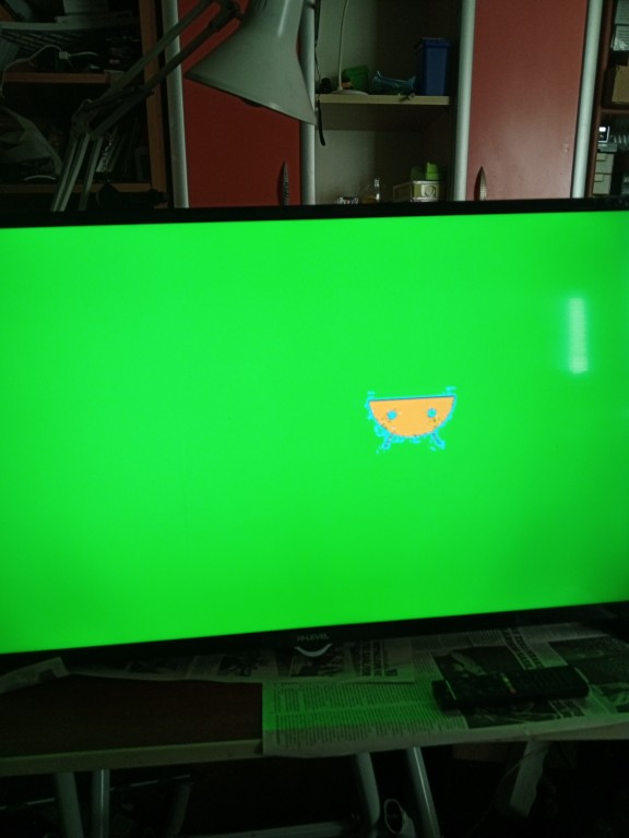

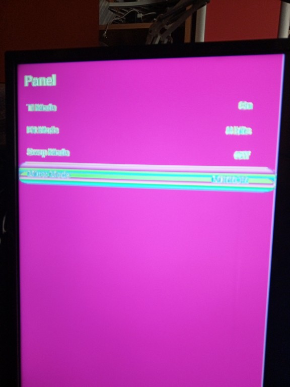

Sonuç resimlerdeki gibi yine ters ayarlar hafızada durmuyor, BOE yükleyince TI mode varsayılan açık geldiği için renkler karışık geliyor...☹️
The image appears upside down. The service menu does not store the mirror mode in memory. And (FOR SERVICE MENU SOURCE 2580) Thanks
After making the change, exit the menu and turn off the TV using the remote control. Unplug the TV and turn it on after 1 minute.

bu şaselere uart ile bağlandım ve konsoldan listelenen tüm panelleri denedim düzelmedi. şase, işlemcide gömülü paneller dışında paneller desteklenmesin diye servis menüsünü hafızaya almıyor. ben sorunumu tcona yazılım yükleyerek çözmüştüm. tvde tcon varsa ona yazılım yüklenebilir. panel tamircilerinden gerekli dumpu temin edebilirsiniz.
