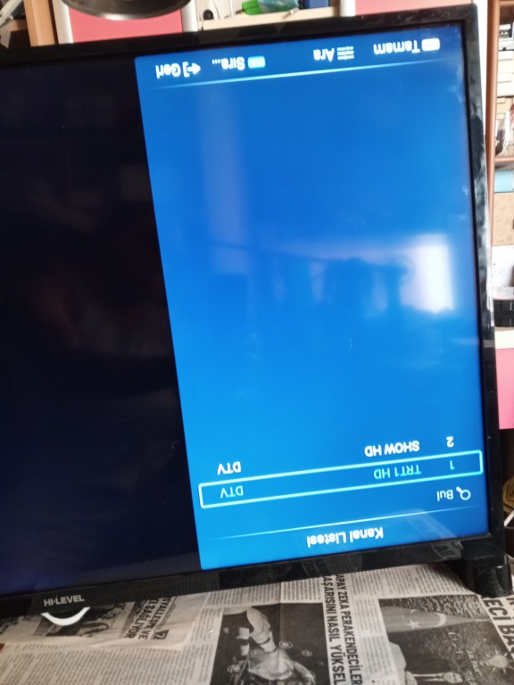

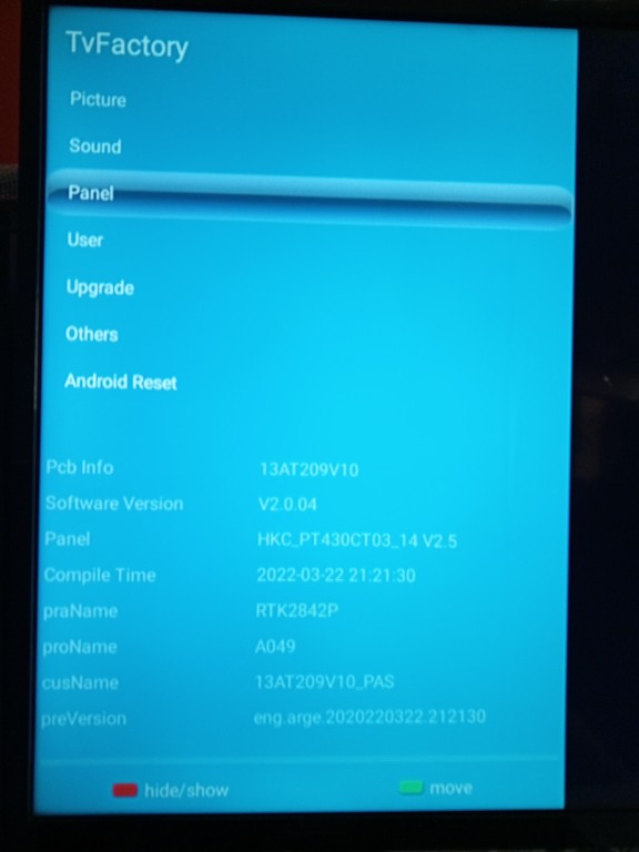

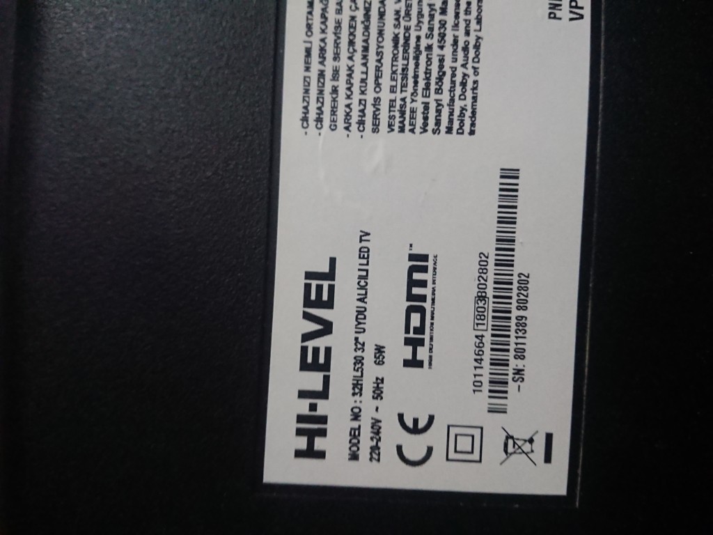

Merhaba öncellikle yardımlarınız için teşekkür ederim. HI-LEVEL 40" televizyonumuzun anakartı yıldırım düşmesi sonucu yeni anakart aldık. Yeni anakart 43" AXEN marka televizyona ait anakart ama birebir aynı anakart. Yeni anakart tv servis menüsünün resmini ekliyorum. HI-LEVEL'İN panel barkod etiketinide ekliyorum 40" samsung panelmiş, Sorun ise servis menüsü panel ayarlarından mirror yapıp görüntüyü düzeltsek bile panel yazılımı uymadığından fişten çekip tekrar takınca görüntü yine ters geliyor. Yazılımın AXEN yada HI_LEVEL olması farketmiyor sanırım sadece panel yazılımı atarak deneyelim. Tv nin full yada samsung panel yazılımını paylaşmanızı rica ederim,saygılarımla😊

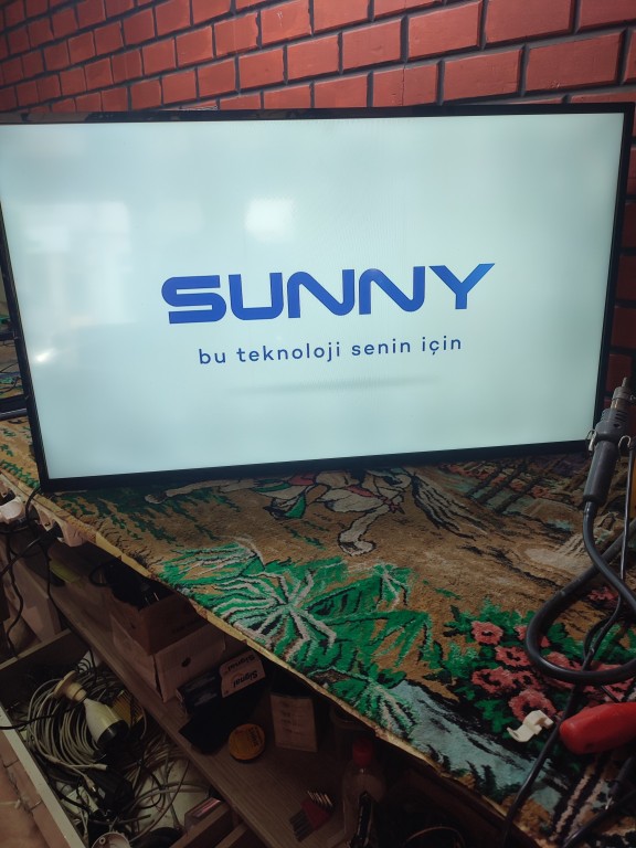

Hocam herkese merhaba.
Sunny marka televizyon var. SN: 43DAL13/0216
Bu tv açılışta logoda kalıyor. Bununla ilgili hangi yazılımı yüklemem gerekiyor. Ve yükleme adımları nedir?

Boe olarak var. Bu şasede samsung panel kullanılmamış.
Verdiğiniz BOE panel yazılım linki ölü ayrıca Maalesef BOE uymuyor... Panel Samsung LSC400HN002-804 yine görüntü ters geliyor ve servis menü ayarı hafızaya almıyor
Samsung LSC400HN002-804 için panel yazılım dosyası gerekli

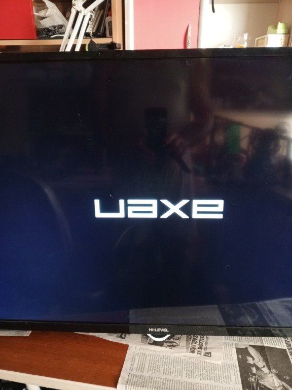

Televizyon HI-LEVEL 40" HL40DLK13/0216 anakart değişti orjinal anakart 13at209 v1.0, Yeni anakart bire bir aynı model üzerinde 43" AXEN yazılım yüklü olarak geldi bu nedenle görüntü ters geliyor servis menü mirror modunu hafızada tutmuyor. Panel bilgisi HI-LEVEL 40" SAM. LSC400HN02 - 804 SİYAH ilgili resimleri ekliyorum.Sizden uyumlu samsung panel yazılım ve uygun yazlımı indirme hakkı talep ediyorum. Not:43" BOE yükledim uymadı. sonuç aynı oldu saygılarımla..
Panel bilgisi etiketi resmi
