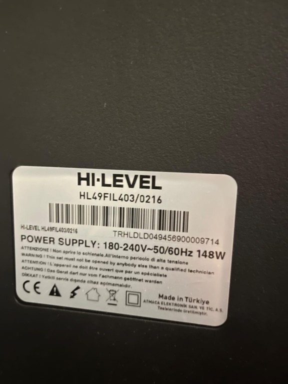

Sn admin verdiğin yazılımı indirdim. Metin belgesinde yazılan talimatlara göre 2 tane farklı diske yazıp denedim. Fakat güncelleme ekranı gelmiyor Android başlama ekranında duruyor tv.
İlk önce flash diski takıp sonra enerjiye takıyorum güncelleme ekranı gelmiyor. Metin belgrsinde yazılan gibi .msg diyerek de yazdım farklı diske yine olmadı. Arka planda devam eder diye düşünmüştüm 5 saattir açık tv günceleme başarılı olduğu düşünmüyorum. Gönderdiğiniz dosyada hilevel yazıyor benim tv axen belki ordan mı yanlışlık oldu acaba yoksa ben bişeyleri ters mi yapıyorum

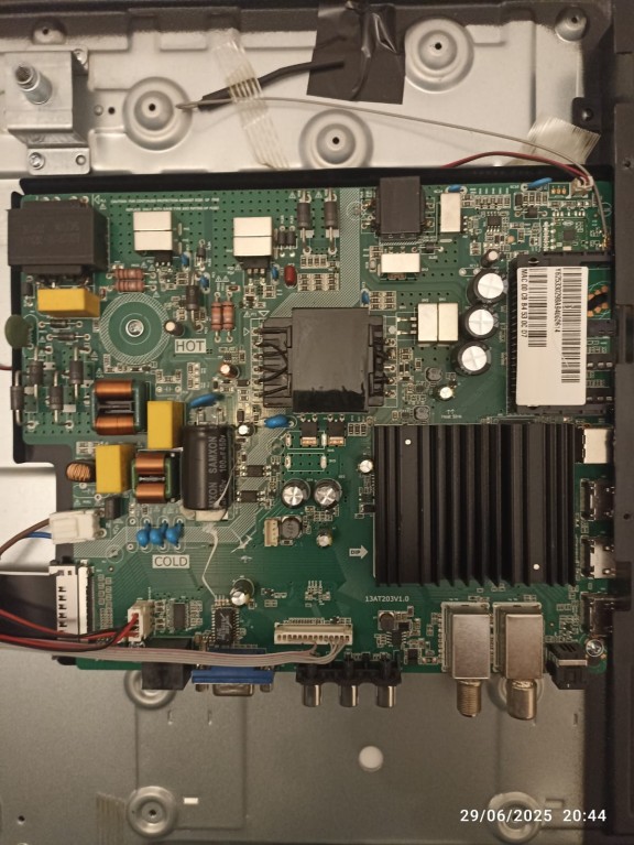

anakart yazılımı almıyor arızalı tamir için jacabojacabo jacabojacabo irtibata geçebilirsin.

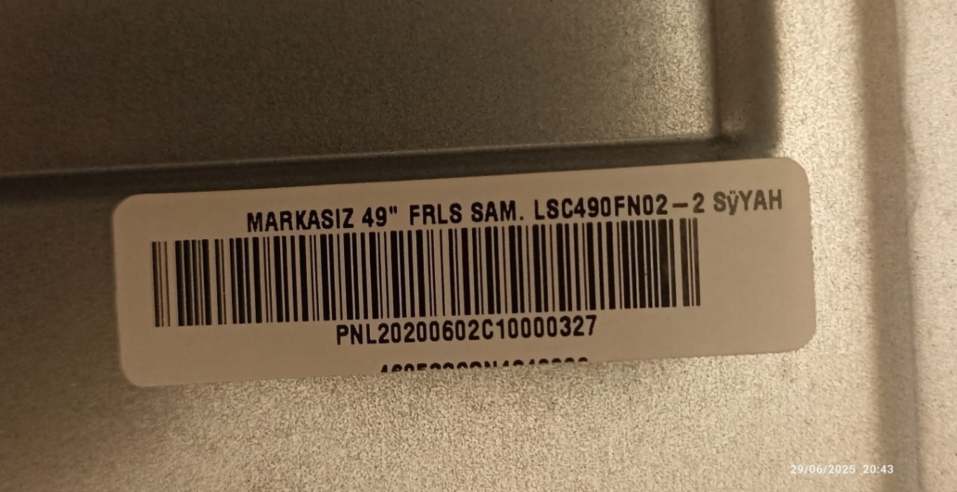

ankart 13at201 32''inç samsung panel kullanmış yazılım almıyorsa emmc flash zaman süresi dolmuşolduğu için yazılımı almaz kartı gönderirseniz emmc flash değiştirim

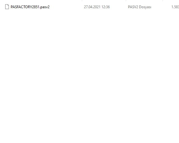

yazılım almıyor tv. Bir arkadaş bunu gönderdi ama nasıl yükleyeceğimi bilmiyorum.
bu dosyayı yüklersen yazılımı alabilir dedi.
ancak soramıyorumda çocuğun hastası var......
bu dosya sadece pnel hatalarını düzeltmek için kullanılır. Eğerki yazılım almıyorsa cihaz E nand disk arızalı olabilir
