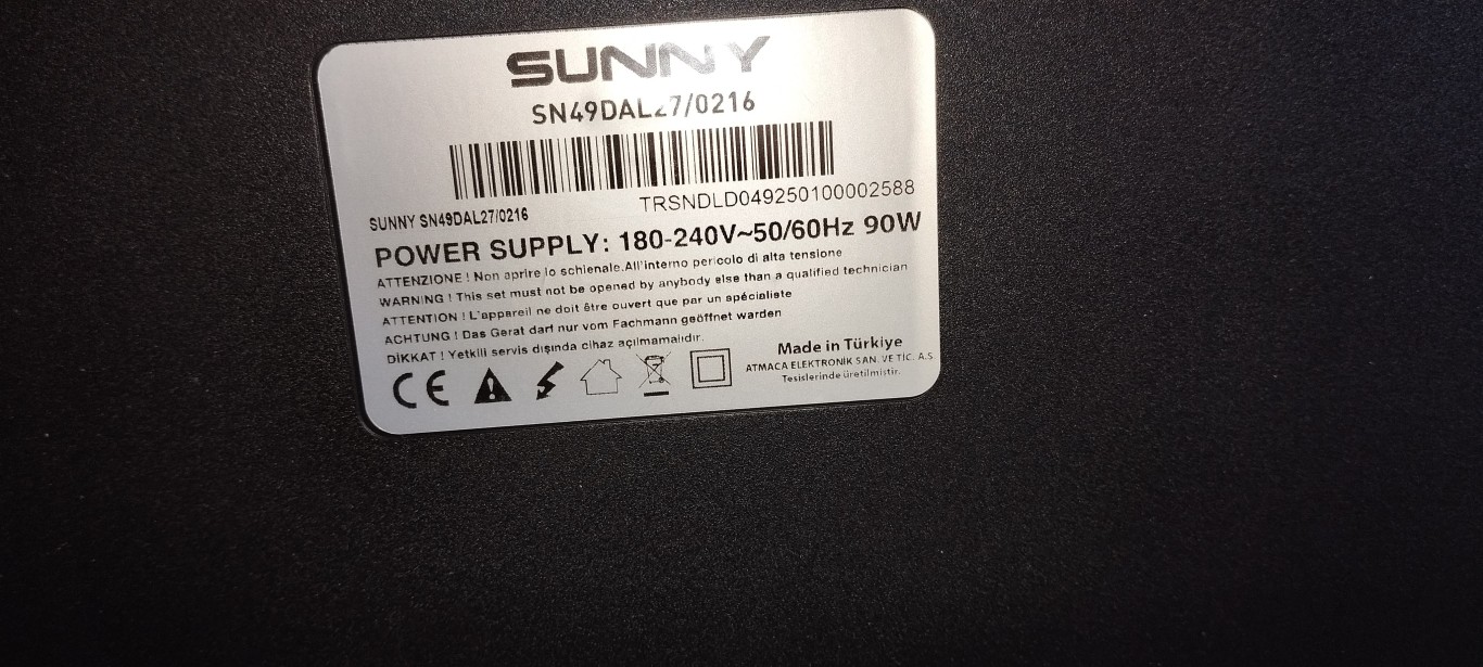

Cihaz model: SN49DAL27/216

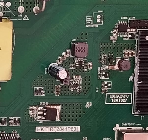

Kart model: 18AT027

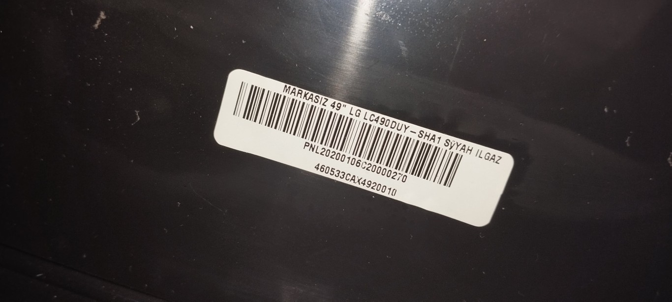

Panel: Markasız LG LC490DUY-SHA1
Cihaz sorun: Standbye ışığı fişe takınca sabit yeşilde yanıyor, kumanda komut vermiyor. Tv üzerindeki açma kapatma da işlem görmüyor. TV backlight TV başlamadığından komut almıyor ve ledleri yakmıyor. Ekran siyah şekilde bekliyor. Herhangi bir cızırtı vb. ses olarak bir sorun yok patlak çatlak da görünmüyor. Kart temel bileşenlerini kontrol edildi.
İstek:
Bu iki kaynağın indirme izni verilmesi, varsa sorunla ilgili çözüm önerilerinizi bekliyorum. Kronik olarak eMMC kaynaklı sorunu olduğunu biliyorum kartın, bendekinde de bu sorun varsa çip değişiminde veya anakart farklı değişimde bu yazılımlar ile panel gerçekten uyum sağlar mı? Forumda verilen bazı yazılımlar hatalarla karşılaşanlar olmuş uyum konusunda dikkat ederseniz farklı kaynak varsa onu paylaşabilir misiniz?

stnby led sabit yanıyorsa yazılım almaz emmc flash değişecek.işlemcide tunerde beslemede sorun yoksa emmc flash değişince normal çalışır.

size verdiğim işinizi gördü mü.?
