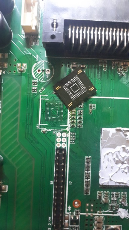

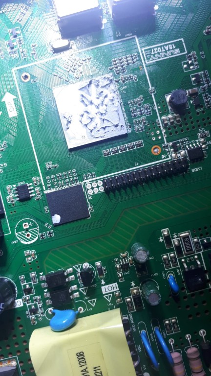

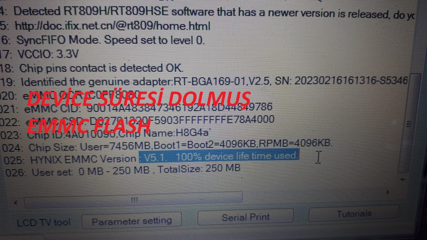

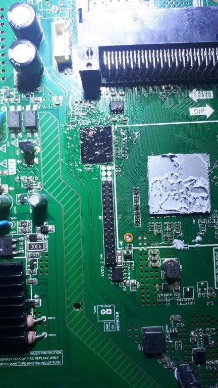

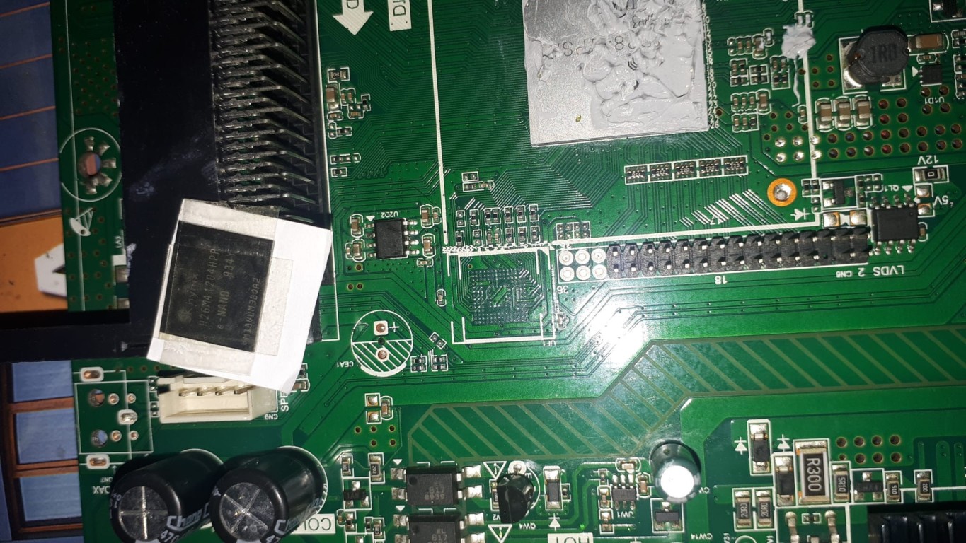

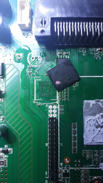

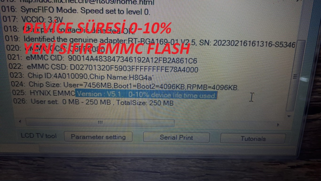

SUNNY ÜRETİM ANDRİD TV LERDE EMMC FLASH DEVİCE SÜRESİ DOLDUĞU ZAMAN YAZILIM ALMAZ VE YAZILIM ESNASINDA STBY LED YANMAZ KART TAMAMEN ÇÖKER.YENİ BAŞKA ŞEHİRDEN GELEN 18AT027 LG PANELLİ ANDROİD KART HAZIR HALİ

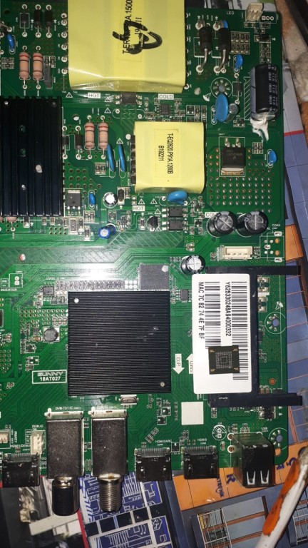

Selamlar, aşağıdaki tv nin fişini taktığımda stand-by ışığı yanıyor düğmeye bastığımda arka ışık geliyor hoparlörden tık sesi geliyor ama görüntü veya logo yok. 30 saniye sonra tv stand-by a geçiyor. Yazılımsal olduğunu düşünüyorum. Yorumlarınızı bekliyorum. Yazılımsal ise yazılım verebilir misiniz. Şimdiden değerli fikirleriniz için çok teşekkür ederim.
24,333
görselleri yüklermisiniz.?

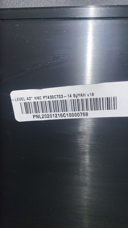

anakart modeli ve panel etiketi
