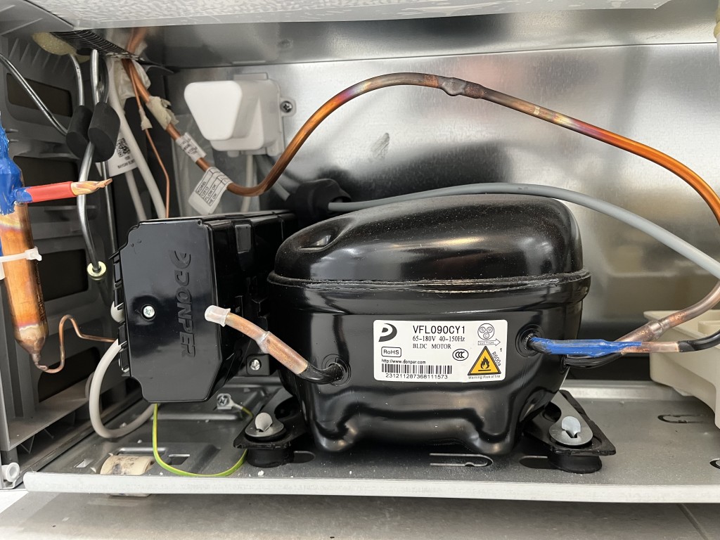

Herkese merhaba,
Yakında evleniyorum ve bu sebeple bir süredir buzdolabı arayışındayım. Samsung’un
model kodlu buzdolabında karar kıldık. Bugün MediaMarkt’a giderek kompresörüne bakma ricasında bulundum sağolsunlar yardımcı oldular (Samsung showroom bu konuda yardımcı olmadı, orası sizi ilgilendirmez diyerek geçiştiriyor, ne güzel değil mi?).
Kompresör Donper marka görünüyor. Görselini ekliyorum.
Sizce tercih edilebilir bir model midir? Herhangi bir sorun yaşar mıyız?
Şimdiden teşekkürler yanıtlarınız için.

donper kompresorlere pek sıcak bakilmiyor dolap galiba Vestel uretimi olanlardan.
Donper için yorumlar belirttiğiniz gibi hocam evet ama Vestel dolaplara karşı da sıcak bakanlar var. Vestel’de benzeri bir dolapla bu dolabın arasında makul bir fiyat farkı olsa Vestel bakacağım ama aşağı yukarı fiyatları da aynı. Çok kararsızım…
Siemens KG76PAWC0N nasıldır acaba. Arada 10.000₺’lik bir fiyat farkı var. Yıllık tüketimi daha düşük ancak birim fiyattan bu çok kısa sürede kendisini amorti edebilecek gibi değil. Nitekim kompresör olarak eğer değişmediyse Panasonic kullanıyorlar sanırım.

Siemens KG86Pawcon biz kullaniyoruz panasonic kompresor var ,76 olandada ayni kompresor var donpere gore mutlaka daha kaliteli,kayinvalidemde vestel dolap var donper kompresorlu oda senelerdir calisiyor sorun yok bu isler birazda sans isi.

Şimdi bir de BOSCH KGN86AID2N modeline baktım, sanırım Embraco kullanıyor - okuduğum kadarıyla bir Panasonic değil elbette ama Donper yerine tercihimi mutlaka bundan yana kullanmalı mıyım acaba
BOSCH KGN86AID2N modelini bayide inceledim. Panasonic marka kompresör kullandığını gördüm ve tercihimi bundan yana kullandım. İnceleme sağlayacak başka arkadaşlara referans olması için bilgi vereyim istedim.
