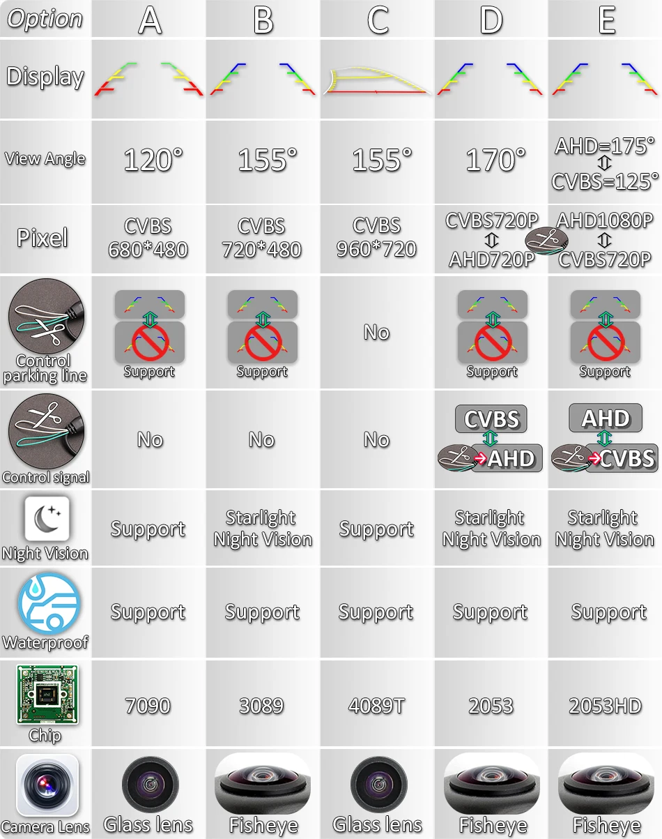

ürün linki bu benim aldigim model " E-AHD1080P-175deg"
aciklama tabelasina göre verdigim sparis " E" kodlu olan listenin sonundaki ( bu img kodunu elle yazmak zorunda kaldigim icin Sota Sota ya burdan selamlarimi iletiyorum :haha)
ahd 1080p starlight night vision ( o da ne demekse artik) chip olarak da 2053 hd var bu cip ne kadar dogru bilmiyorum ama sony nin üretimiymis

Aslında gerek yoktu arka kameraya ,montajı yapan geri vites elektrik kablosunu da bağlamış o nedenle de "No signal" yazısı çıkıyor, yoksa o uyarı yazısı çıkmaz, bağlantı olmadan geri vitese takıldığını anlayacak cihazı ürettiler mi bilmiyorum :kiskis ,gerçi sonuçta 20 "birim para" lık kamera :hihi
