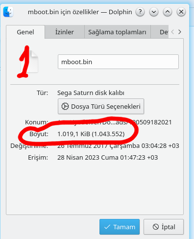

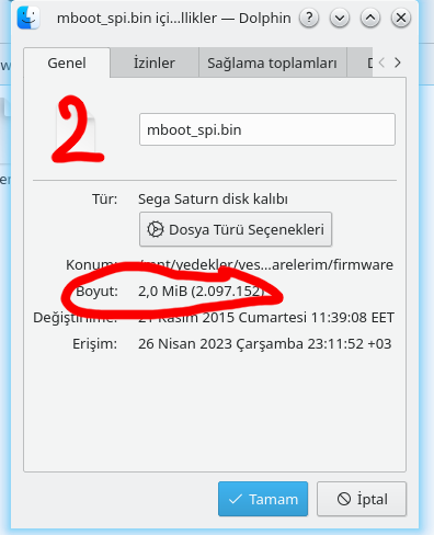

Attığın dosya 9090 dosyası değil,9090 ile ilgili tüm yazılımlar verildi,normalde olması lazımdı olmamasının nedeni mb95 yazılımının atılması,txt dosyası bile uyumsuz ,spi adresleri farklı ,attığın yazılım spi kapatmış ,ya ekranı ters yazılımı atıp panel yazılımını atacaksın, veya servise verip dışardan spi yazılacak,usb ile olması zor,herkes elinden geleni yaptı bana göre.
Bu arada verdiğin yazılımı indirip baktım mboot u 1mb lık,tam da düşündüğüm ve yazdığım gibi ,mb95 yazılımı atmışsın veya ben öyle diyorum ,farklı da olabilir.Aşağıda fotoları attım,1 numara senin attığın mboot ,2 numara benim verdiğim orjinal mboot ,aslında yazmayacaktım ama dayanamadım yine de :)

mboot dosyaları arasındaki boyut farkı benim de iki gundur dikkatimi cekmisti ama hep mb91inkine, obur mbootu koyup oyle flashlamıstım. Sonucta mb91 kurmaya calısıyordum.

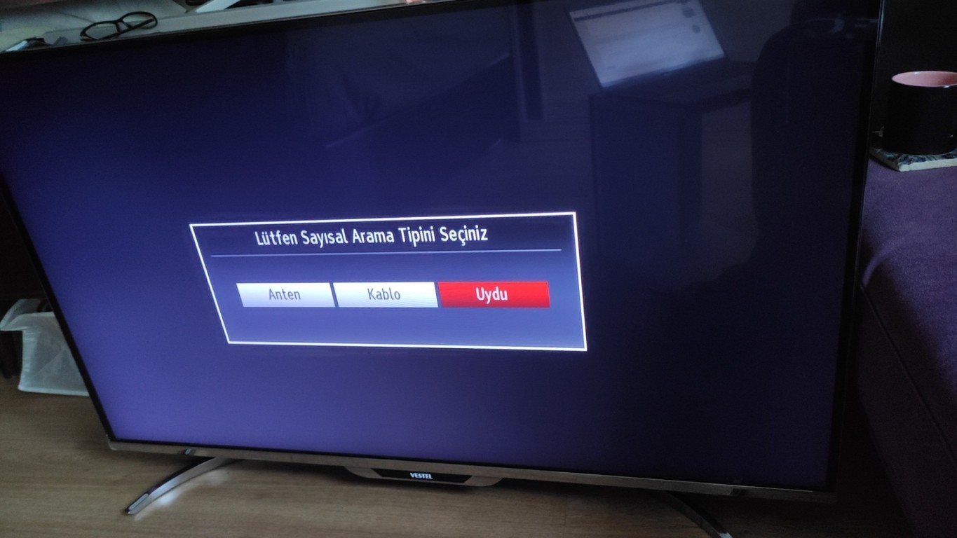

ancak simdi tvye kuyunun dibini gostermeden cıkmak mumkun olmyacak derken, yazdıgınız satırların kafamda patlattıgı ampul ile hep basarıyla blinklenip kurulan elimdeki dosyaya, mb91366n mbootu koyup usbye, oyle flashladım.. Tabi ki acılmadı ama blinkledi... Dedim mbootu caktık kurduk icine. Simdi mb91v366n.zip basalım usbye tekrar OK yontemiyle. Ve oldu.

OLDUUUUUUU OLDUUUUUUU AMAN ALLAAHHIIIMm

Sanırım artık yazılımı tekrar değiştirmezsiniz. Güle güle kullanın.
