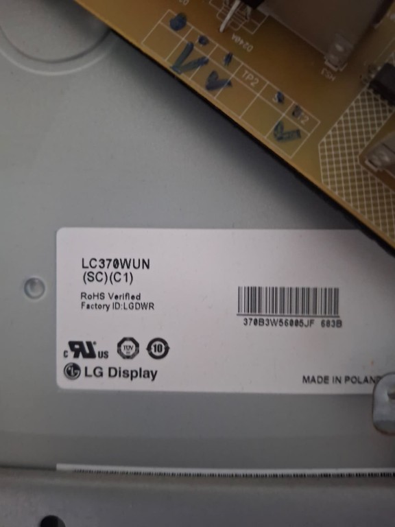

Merhabalar elimdeki LC370WUN (SC)(C1) panelli televizyona vestel mb110s anakart taktım fakat panel yazılımına ihtiyacım var şimdiden çok teşekkür ederim

deneyebilirim sıkıntı yok bir tane panel dosyası tutturdum ama çok piksellenme yapıyor iyi izlenmiyor anakarti modlarken yazılımın 32 ince ait olduğunu okudum
Kendi sorumluluğunuzda deneyin.
Panel profile
MB1XX ailesi için;

LC370WUN (SC)(C1) = VES370UNDL-XX-XX
Sadece şu profilim var:
17MB110P panel VES430UNDL-2D-N12
Panel profile
MB1XX ailesi için;
çok teşekkür ederim aynı panel için ilerleyen zamanlarda 17mb211s anakart siparişi verip takmayı düşünüyorum mb211s içinde panel yaziliminiz var mı
