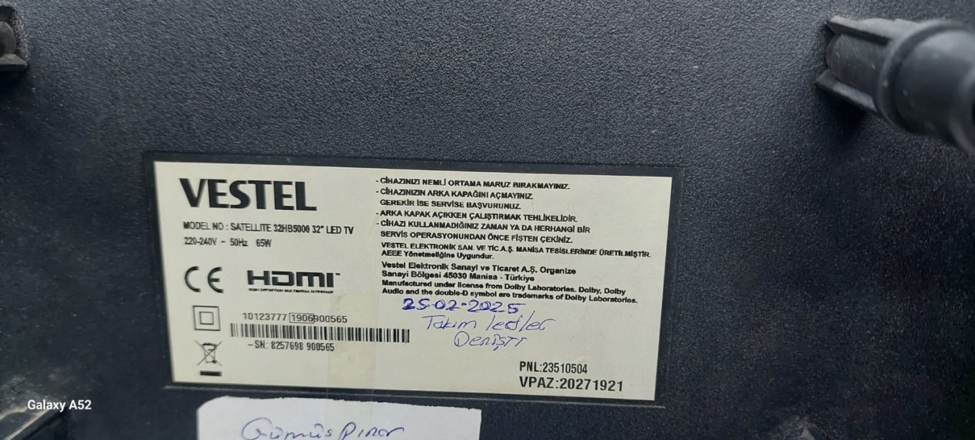

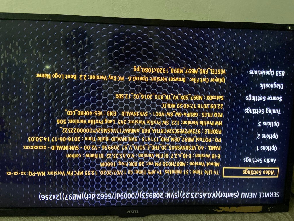

merhaba yazılımı attım resim döndü ama renkler karıştı ne yapmam gerekir full yazılım mı talep etmeliyim
yokoono Çevrimiçi
3,427
evet 17mb97 var üzerinde
Google translate
Anakartı değiştirdiğinizi nereye yazdınız? :sopa
Televizyonunuzda 17MB97 varsa neden 17MB140 profilini kurduğunuzu söylemediniz? :sopa
Arka kapağı çıkarmanız gerekiyor. Panel kodu beyaz bir kağıda yazılmış (VES315xxxx-xx-xx).
