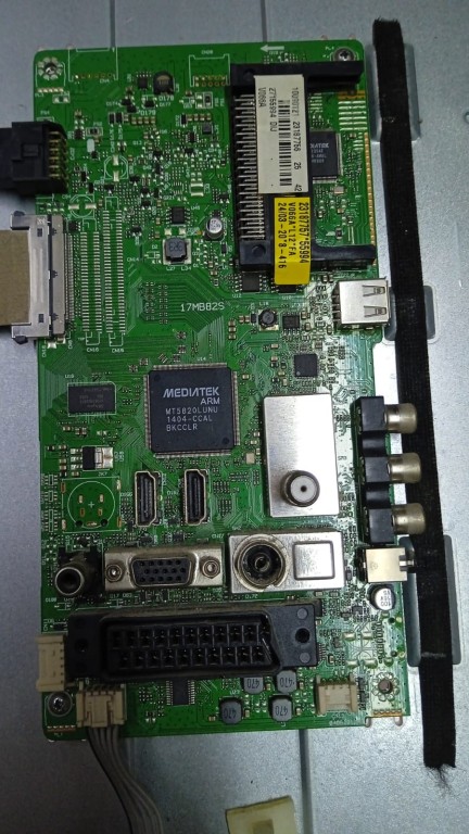

bu modele aynı anakartı taktık ama negatif ve ters gösteriyor buna göre yazılım var mı acaba alttaki yeni takılan anakart
yokoono Çevrimdışı
3,426

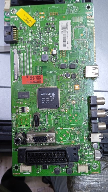

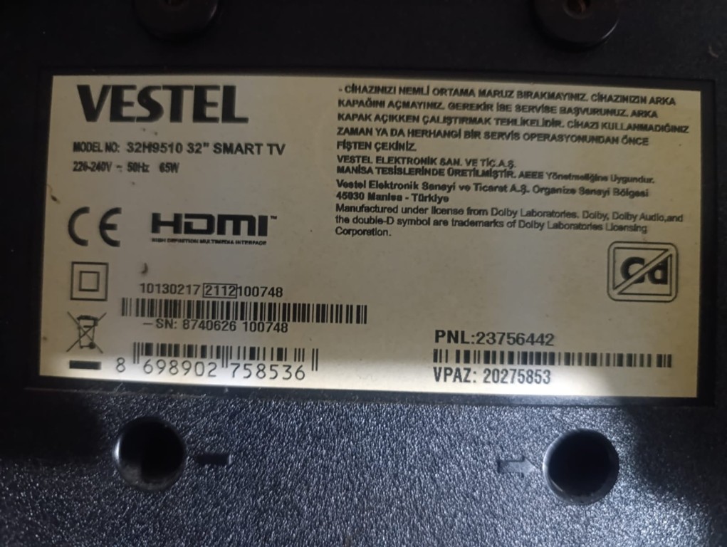

Selamun aleyküm ustalarım. 17mb181 pnl=23756442 görüntü ters döndü.Düzeltebilmek için panel dosyalarını verebilirmisiniz acaba varsa
yokoono Çevrimdışı
3,426
1. I saw in another topic that you saved the profile from the TV
2. Post the files VESTEL_D1_Plus_PNL and VESTEL_D1_Plus_TMG here
3. Also write what code the panel has.

Panel kodu:pnl=23756442
17mb181tc
Kendi riskinizle deneyin. VES315xxxx-xx-xx panel koduna ihtiyacım var.
Panel profile flip:
(Bazı istisna durumlarda Profile dosyalarında olduğu gibi TV yi kapattıktan sonra fişi çekip, stby ışığı sönene kadar beklemeniz gerekebilir

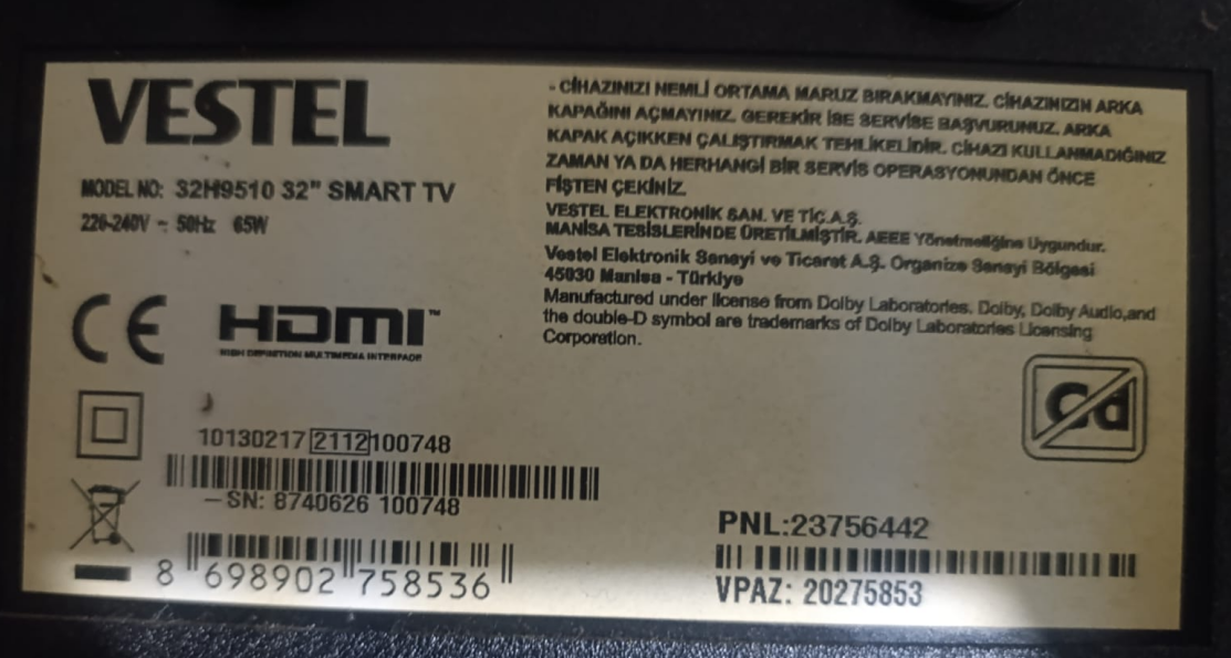

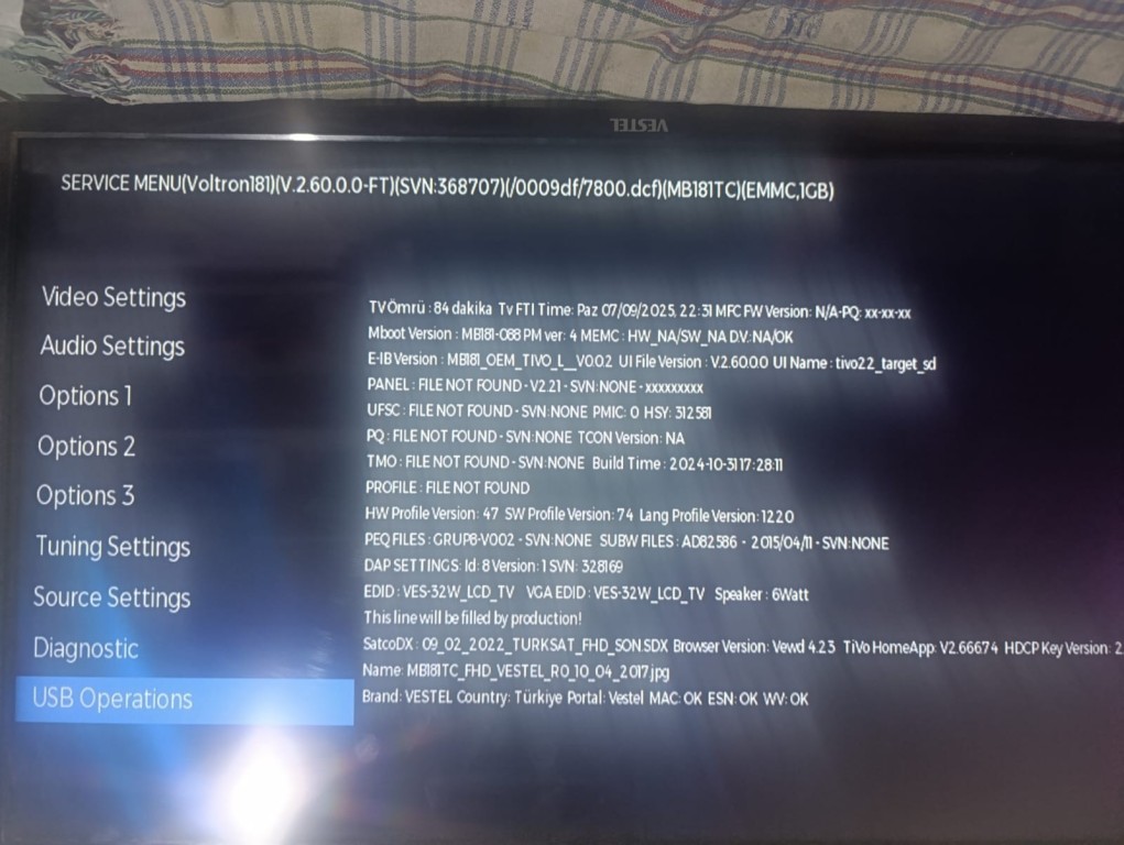

erkantatar
7 Eyl 2025
9
46
Panel profile flip:

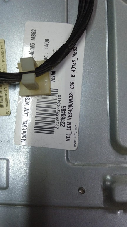

bu dosyalarla ekran düzeldi fakat renkler karıştı.Sistem menüsü ve arka kapak fotoğraflarını atıyorum.Panel no hangisi acaba?Allah aşkına yardımcı olun arkadaşlar Ters kaldı ekran
erkantatar
7 Eyl 2025
9
46
Panel profile flip:
panel kodunu bulamadım:( sadece ttığım fotolar var.
