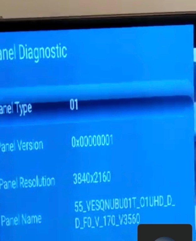

tv nin bütün parçaları orjinal, hiç değişim olmadı. Önce depolama alanı bitiyor uyarısıyla başladı sorun ve menülere giriş yapamaz olduk. Usb'den başka bir sitede bu panel numarası için verilen yazılımı yükledik ve çift ekran olarak açıldı. Depolama alanı ile ilgili sorun giderilmiş oldu ancak başka bir sorunla karşılaşmış olduk. :)
Sizin önerdiğiniz yazılım ile boot edince direkt bu ekrandaki hatayı verip yükleme işlemine devam etmiyor maalesef.

kusura bakmayın tam açık olamadım sanırım, depolama alanı hatası başka bir boot yazılımla giderildi ancak o boot yazılım sonrası ekran çift olarak açıldı. Bütün uygulamalar olması gerektiği gibi çalışıyor. Burada temel olarak çift ekran sorunumuz kaldı.
Sizin yazılımınızı 8-16gblik iki farklı usb ile denedim, boot u tetiklemek yerine upgrade_error hatası verip boot'a devam etmiyor. OK Tuşuna da basınca aynı hata geliyor.
Önerebileceğiniz farklı bir çözüm yolu var mı?

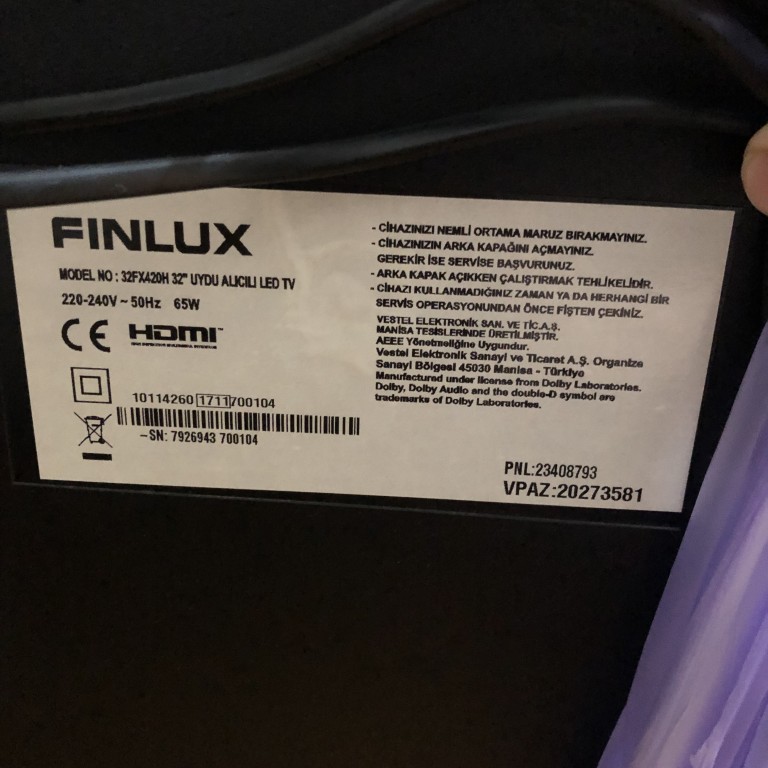

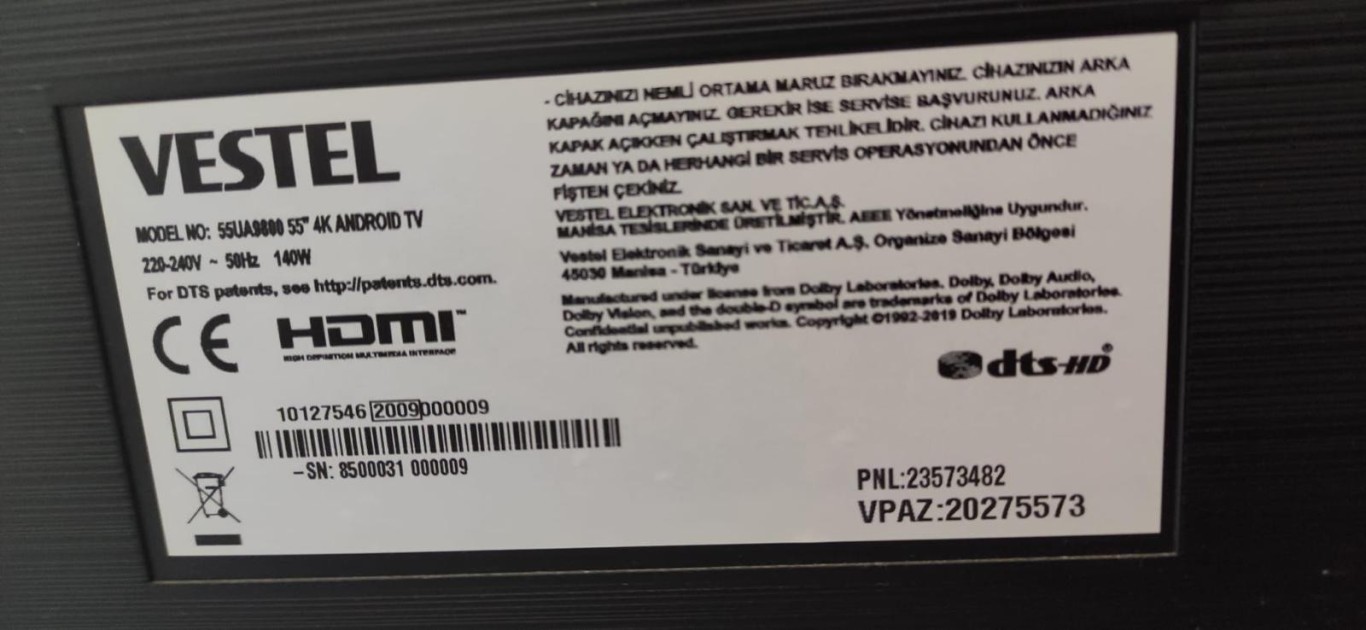

Main 17MB170 / panel VES550QNUB-01-U01 ????
Merhaba televizyonu açınca finlux yazısı geliyor ve ardından tv kapanıyor. Yazılım rica edebilir miyim?
elimdeki bilgiler bunlar, 17mb170 anakartlı olduğu bilgisi var.
Buarada sizin sağladığınız değil de eski sağlanan yazılımı attığımda upgrade aşaması başlıyor ve yine çift ekran olarak geliyor, her şey sıfırlanıyor. Farklı bir yazılım deneyebilir miyiz? Çift ekranı servis menüsünden vs çözümü sağlanamaz mı?
