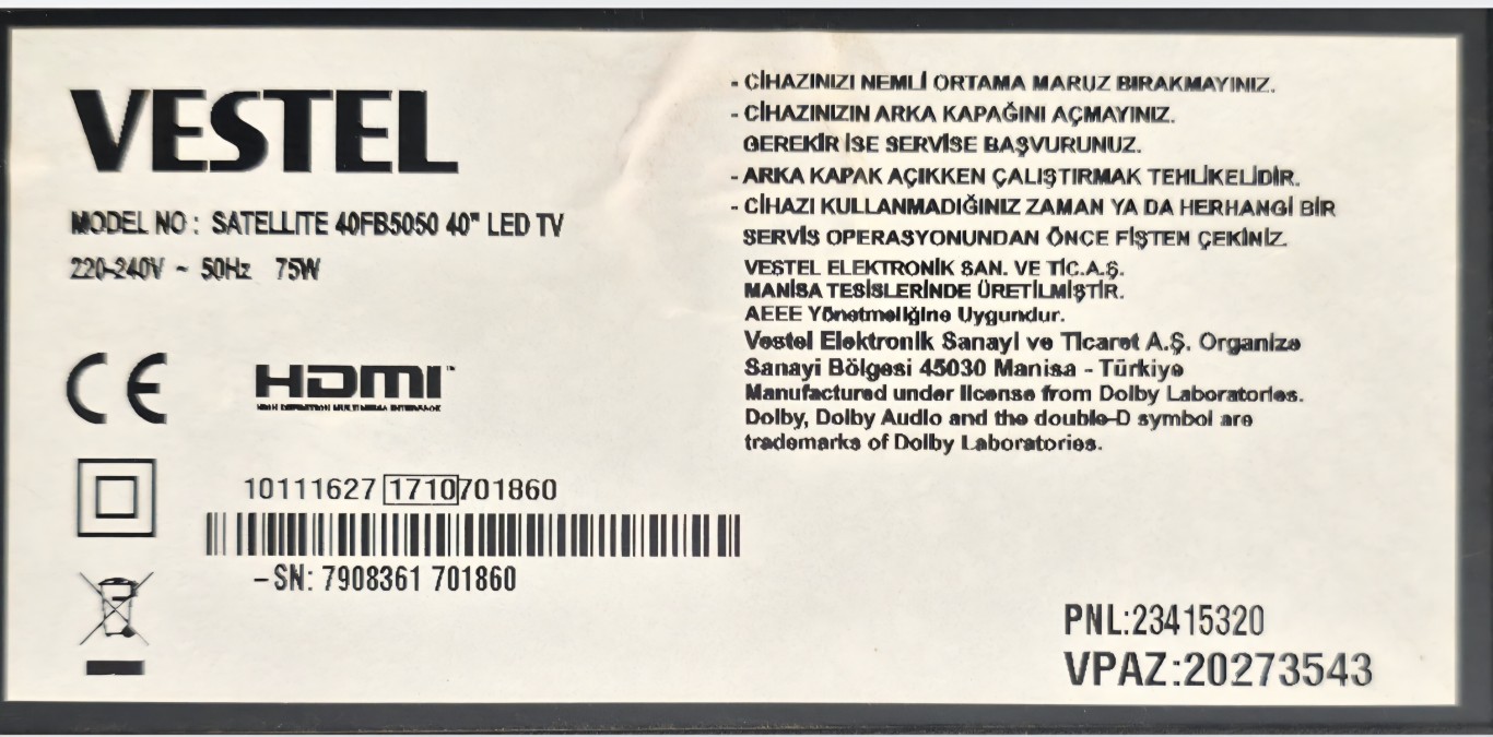

Vestel Satellite 40FB5050 televizyon açma tuşuna basınca vestel yazısı çıkıyor sonra yazı kayboluyor ve ekran siyah oluyor. Kısa süre sonra tv kapanıyor tekrar açılmaya çalışıyor ve tekrar kapanıyor. Anakart değişmedi, panel degişmedi, herşey orijinal anakart ve panel etiketi görselini de ekledim. Yazılım paylaşabilir misiniz

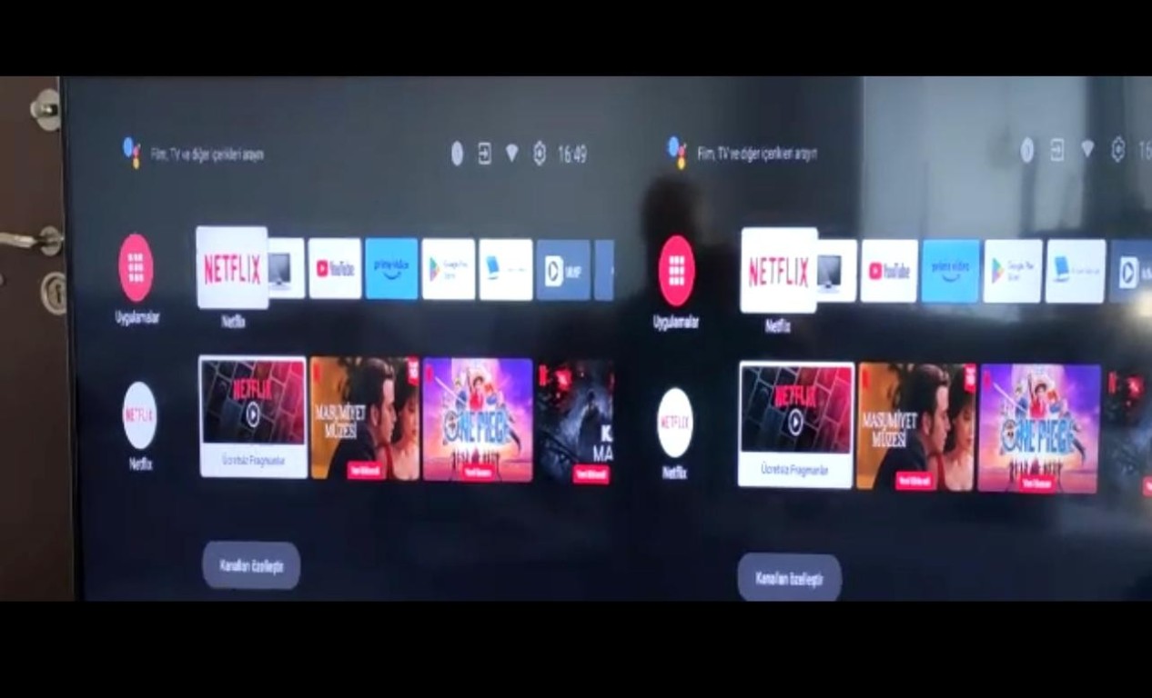

Selamlar, depolama alanı doluyor hatası ile başlayan sorunda menüye giriş yapamaz hale gelmiştim. Televizyondaki her parça orjinal ve daha önce işlem görmemişti. Yazılım deposundan uygun yazılımı indirip denedim ana ekran geldi, uygulamalar çalışıyor ancak muhtemelen panel uyumsuzluğu nedeniyle çift ekran hatasıyla karşılaştım. Vestel servisi direkt anakart değiştirmek dışında teknik destek sağlamıyor. Yardımcı olabilecek biri var mı?

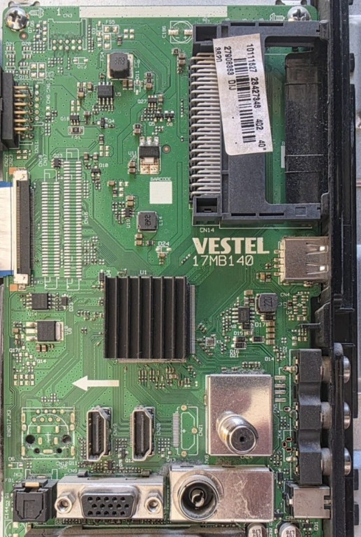

By_Trol Yardımcı olabilir misiniz daha önce başka bir sorunda paylaşmışsınız fakat dosya yok, tekrar paylaşabilir misiniz acaba yazılımı. Teşekkürler. TV:Vestel 40FB5050 , Anakart: 17MB140, Panel: 23415320
kurtarma yazılımını bildirim çanına yolladım
full yazılım gönderdim bildirim çanından ulaşabilirsin yükledikten sonra sonucu yazın

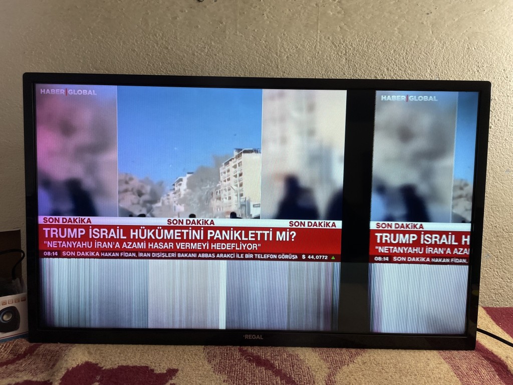

Kurtarma sonrası ekran bu şekilde oldu pnel yazılımı gerekli sanırım
Panel profile. pq adında bir klasör oluşturun ve içine VESTEL_D1_Plus_PNL.bin ve VESTEL_D1_Plus_TMG.bin dosyalarını koyun.
MB1XX ailesi için;
Yardımınız için teşekkür ederim 🙏
