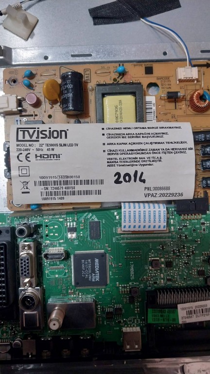

Merhabalar açılmayan 2014 model Finlüx 22"TE5000S SLIM LED TVim için genel kontrolleri yaptıktan sonra (Yarı Prf. Kart tamir işleri yapıyorum) powersuplydaki 12V5Vçıkışları normal ana karttaki bobinlere kadar tüm voltajlar ulaşıyor herhangi bir yanık emaresi arızalı kompanent yok.
Youtube Videoları ve Genel araştırmalar sonucunda Sorunun yazılımda flaş da olduğunu düşünmeye başladım TVyi fişe takınca kırmızı ışığı direk yanıp sönmeye başlıyor 5 kez flaşlayıp 6 flaşlarken arka ekran ışıkları kısık yanar halde kalıyor ekan hafif mavi gibi olup kalıyor.

1= Televizyonun donanımı orijinalANA KART DEĞİŞMEDİ Orjinal ve 17MB82S
1A= TV ARKA KAPAĞINDAKİ ETİKET resmini OKUNAKLI olarak buraya ekleyin OK
2= ANA KART değişikliği yapıldı mı?(Hayır yapılmadı).
2A= Ayrıca Mutlaka panel üzerindeki ETİKETİN resmini de ekleyin. OK

hayırlı akşamlar standbayda kalmış yardımcı olabilirmisiniz
Merhaba yazılımı indirip unzip yapıp upgrade_loader_nvclean.pkg dosyasını flaşa kopyaladım usb porta takıp ok tuşuna basılı halde fişi taktım kırmızı ışık bir sure sonra hızlı hızlı flaşlama başladı 1 dk kadar sonra yavaşladı ve durdu TV açılırken yine ekranda mavi ışık yanık halde takılıp kaldı. bir kaç aç kapa yaptım birşey değişmedi. flas bellek 4gb fat 32 hızlı format yaptıktan sonra yazılım attım. Bundan sona ne yapılabilir sizce.

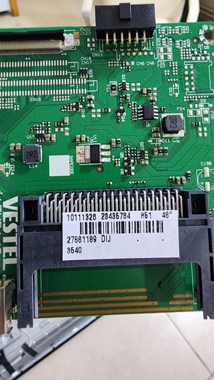

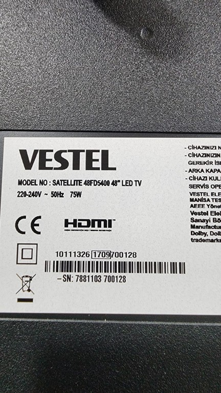

VESTEL TV
ANAKART VE BESLEME KARTI TAMİRİ YOK.
PANEL DEĞİŞMEDİ.
VESTEL LOGOSUNDA KALIYOR.
YAZILIM VEREBİLİRMİSİNİZ.?
VESTEL TV
PANEL DEĞİŞMEDİ.
