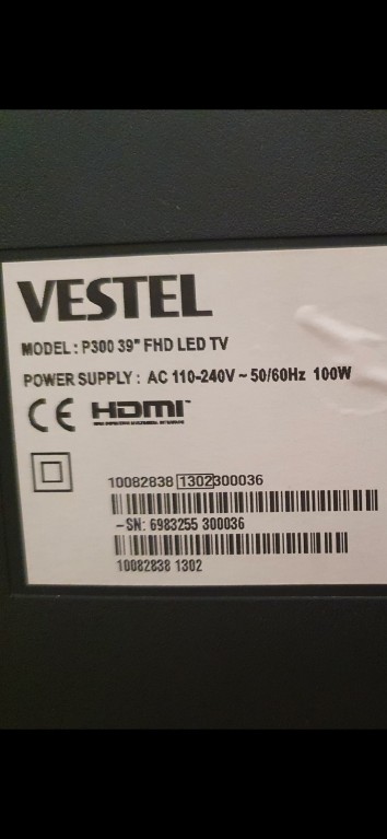

merhaba arkadaşlar bu tv için full yazılım ihtiyacımız vardır. anakart değişmedi elinde olan varsa yardımcı olabilir misiniz
daha once By_Trol tarafindan mb81 kurtarma yazilimi verildi. tekrar tesekkur ederim ama tv isigi hizli yanip sonuyor vestel logosu ayni sekilde parlak sekilde cikip ekran siyah kaliyor herhangi bir yukleme ekrani cikmadi ama ekran siyah oldugunda bile usb bellegin isigi yanip sonmeye devam ediyor. dakikalarca bekledim birsey degismedi.
sorun ledler mi yazilim mi bilemedim.
full yazilim talep ediyorum.
Siyah ekranda kaldığında tv nin üst havalandırma boşluklarından içeri bakın bazı yerlerde noktasal ışıklar var mı? Led arızası vardır bir anlık logo görünür gider aydınlatma söndüğü için yazılım arızası gibi görünür.
Yükleme moduna geçiyor 10 sn hızlı yanıp sönüyor fakat tekrar vestel yazısı gelip resetliyor.
Sorun ne olabilir başka yazlımmı denemeliyim.Teşekkürler.
Resmini eklediğiniz tv etiket bilgisine ait yazılım verilmişti yüklenmiyorsa donanımsal arıza olabilir fakat modifiyeli bir yazılım daha var. Risk alır denerim diyorsanız.

Donanımsal arıza vardır. Çünkü ilk verilen yazılım etikete ait orijinal yazılımdı.
