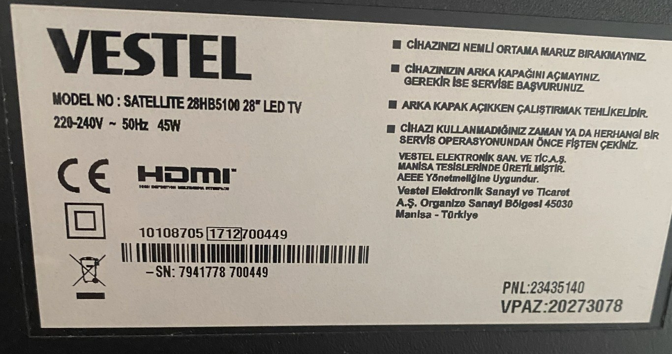

Vestel Tv açılma sırasında vestel yazısı çıkıp kapanıyor. Forumda araştırdığım kadarıyla yazılım sorunu olduğunu gördüm. Yazılımı bulamadığımdan
VESTEL SAT. 43FB5000 LED TV 287DLBN/MB140 LCD TV
SN: 8010106 800263
Anakartı orjinaldir. Değişim yapılmadı
Yazılımı varmıdir ? Şimdiden Teşekkür ederim

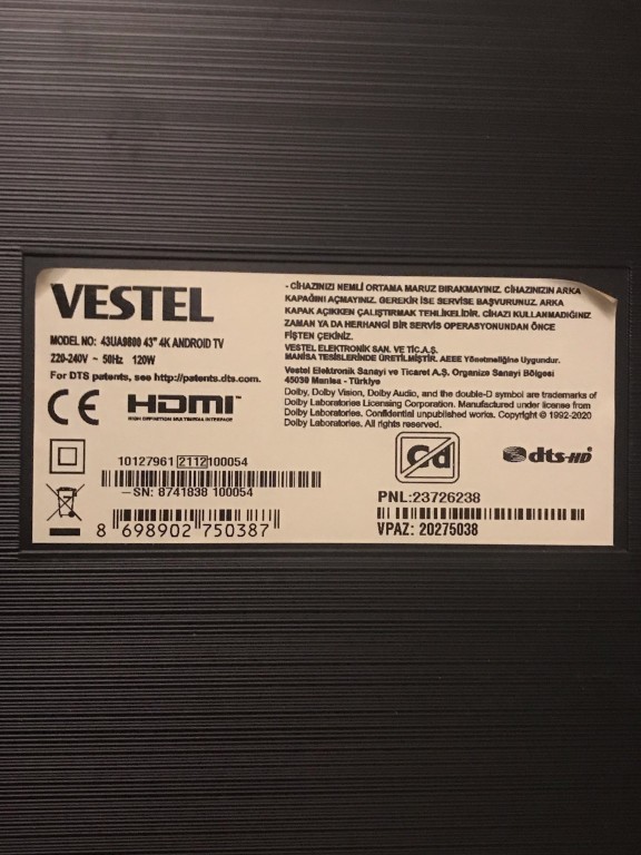

Konu: 43UA9800 Android TV Yazılım Çökmesi Hakkında Full Yazılım Talebi
Mesaj: "Merhaba,
Vestel 43UA9800 model Android televizyonumda yazılımsal bir sorun yaşıyorum. Cihaz açılışta Vestel logosunu ve ardından Android animasyonunu gösteriyor; ancak animasyon bittikten sonra ekran tamamen kararıyor ve görüntü gelmiyor.
Sorun Detayları:
Kumandadan 'Home', 'Ses' veya 'Ayarlar' tuşları çalışmıyor.
Netflix, YouTube gibi kısayol tuşları uygulamaları tetikliyor ancak uygulamalar açılmadan hata verip kapanıyor.
Kaynak seçim menüsüne girilebiliyor ancak seçim yapıldığında sistem yine hata veriyor.
Cihazın ana arayüzünün (Launcher) çöktüğünü ve 'Full Yazılım' ile USB üzerinden kurtarma yapılması gerektiğini düşünüyorum. Panel ve anakart uyumu için cihaz bilgilerim aşağıdadır:
Model: 43UA9800
Seri Numarası (SN): 8741838 100054
VPAZ No: 20275038
Bu seri numarasına uygun, USB üzerinden yüklenebilen en güncel Full Yazılım (çekirdek yazılım) dosyasını ve yükleme talimatlarını tarafıma iletmenizi rica ederim.
Şimdiden teşekkürler."
Saygılarımla
Merhaba,
Tv hiç açılmadı. Değişen bir parça yok.
Açmaya çalıştığımda Vestel yazıyor bir kaç saniye sonra kapanıyor. Bazen de kapanmıyor vestel yazısından sonra ekran kapanıyor.
Araştırdığım kadarıyla yazılımsal bir problem. Ancak yazılımı bulamadım. Mümkünse desteğinizi rica ederim.
Merhaba,
sağ üstteki bildirim çanına yazılım sayfasına ulaşabilirsin.
Çok hızlı yanıtınız için teşekkür ederim. Deniyorum şimdi. Şu an ekranda yaklaşık iki dakikadır vestel yazısı sabit duruyor. Umarım yüklüyordur.🙂
Başka yazılım gönderdim bunu dene. Flash belleğin Fat32 MBR olmasına dikkat et.
Bu yazılım oldu ve tv çalıştı. Gerçekten çok teşekkür ederim. Süpersiniz. Kayınvalideme gidip tvsini vereceğim şimdi. Allah razı olsun.
