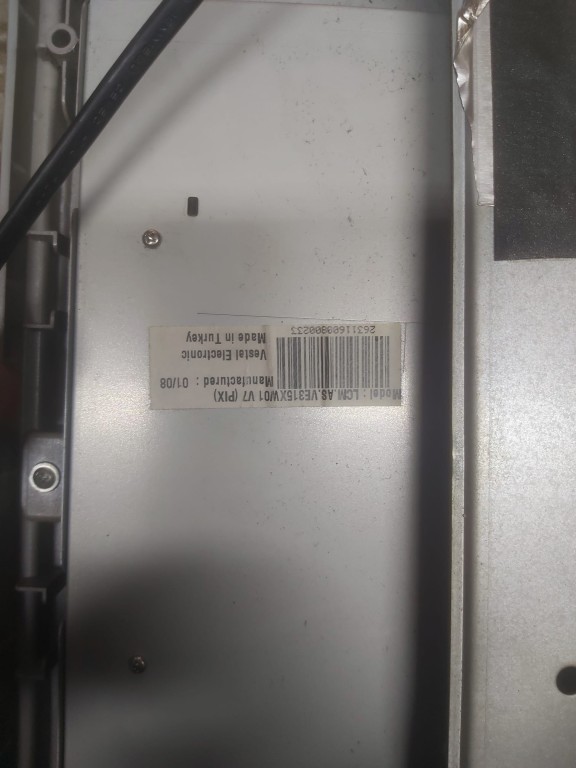

kolay gelsin bu panele 17mb82 ana kart taktım birtürlü panel dosyalarında yazılımını bulamadım rica etsem varsa.
Hocam merhabalar dosyayı yükledim fakat değişen birşey olmadı.Tek değişen açılışta regal yazıyordu şimdi ise toshiba yazıyor ve android yazıyor döngü devam ediyor.Full yazılım gerekli sanırım.Yada ne yapmalıyım sizce?
