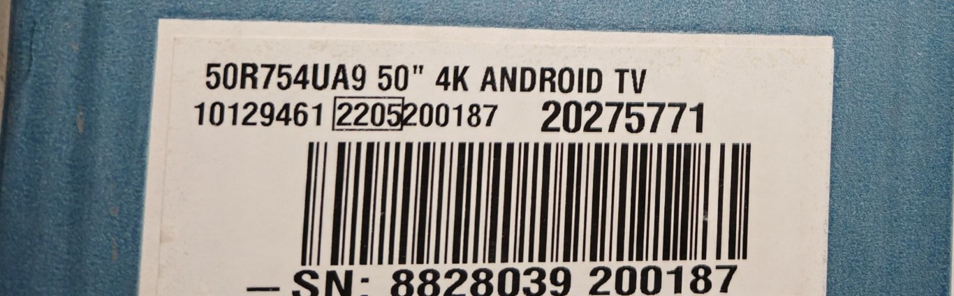

Merhabalar.Regal marka 50r754ua9 50" 126 ekran televizyonuma dün plsystoreden sistem güncellemesi yaptım.Fakat bugün TV yi açtığımda Regal yazısı sonra Android Tv yazısı ile devam eden Bi döngü ile tv açılmadı.Yardımlarınızı rica ederim.Teşekkürler şimdiden.
24,133
yazılımı bildirim çanından indirebilirsin yükledikten sonra sonucu mutlaka yazın.
