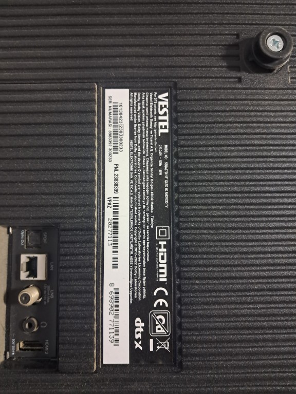

merhaba
televizyonda herhangi bir anakart vs tamir yapılmadı.
vestel logosu gelip gidiyor açılmıyor.
model 55QA9700 55" QLED 4K ANDROID TV
