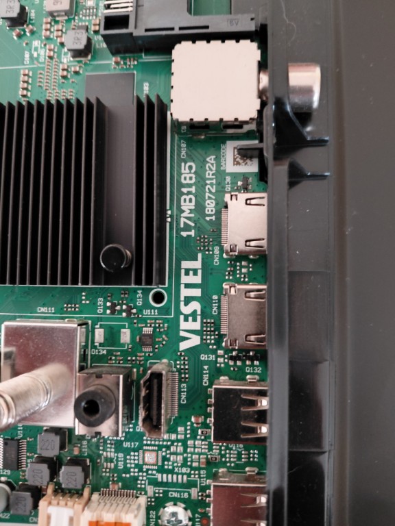

Bonjour, j'ai remplacé la carte mère par le même modèle 17mb180 à cause du problème de puce défectueuse, mais mon écran a une structure en mosaïque composée de deux parties, que puis-je faire pour obtenir une image correcte ?
yokoono Çevrimdışı
3,191
17MB180 ???. 17MB185 ???.
Look. You try at your own risk.
