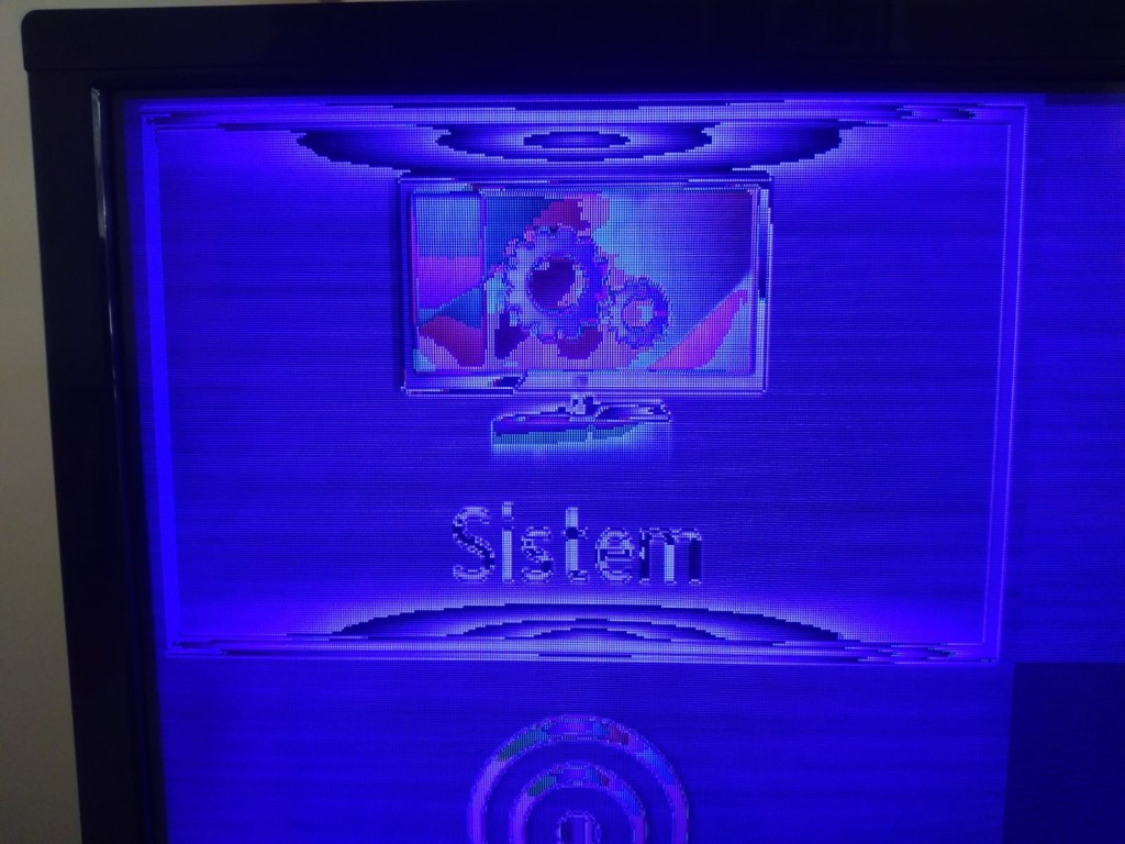

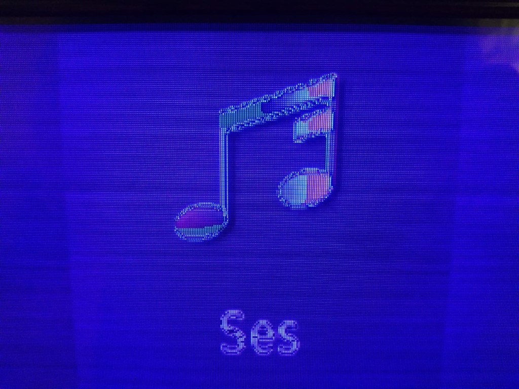

Aynı sorunu yine yaşadım ve internetten MB97 kart aldım 43” panele göre. Taktığımda çözünürlükte sıkıntı yoktu ama renk ayarları ile ilgili sorun var. Sanki 4 renk kullanıyormuş gibi. Resmi aşağıda. Bunun için yazılım yükleme işlemlerini araştırırken aslında önceki MB96 kartın da yazılım yüklenebileceğini gördüm. Tabi Forumdaki uyarıları da okudum ama o kart şuan gözden çıkardığım kart olduğu için deney tahtam olabilir başlangıç aşamasında.

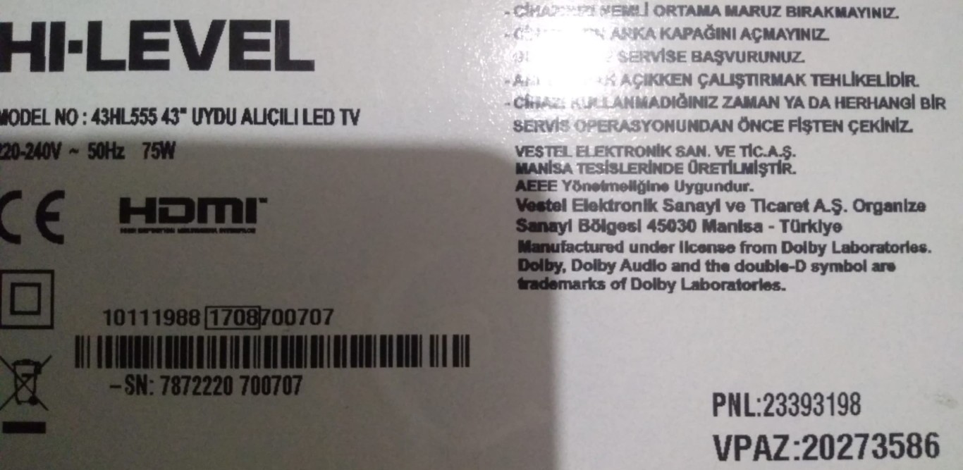

TV model Bilgileri
43HL555 43”
10111988 1708700707
PNL: 23393198
VPAZ:20273586

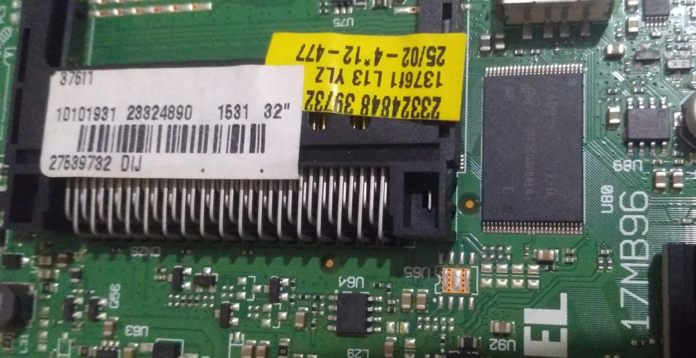

Önceki Kart 17MB97 iken sonra takılan kart 17MB96 32” kart. Bilgileri aşağıda.
17MB96 32”
10101931 23324890 1531 32”

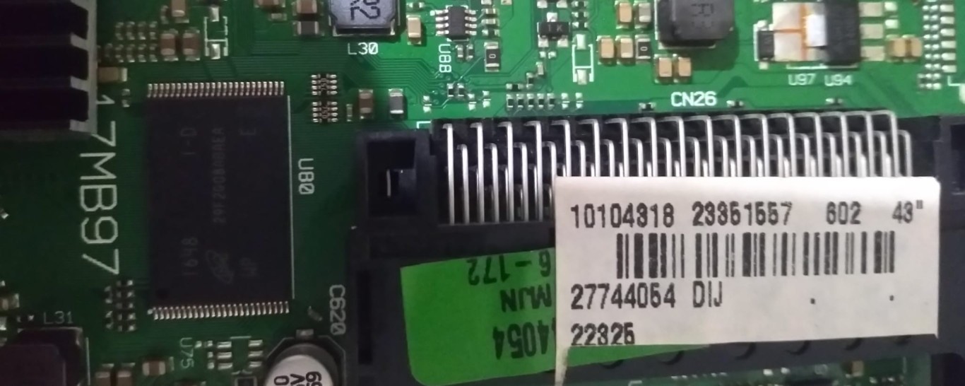

Yeni aldığım kart bilgileri
17MB97 43”
10104318 23351557 602 43”
27744054 DIJ

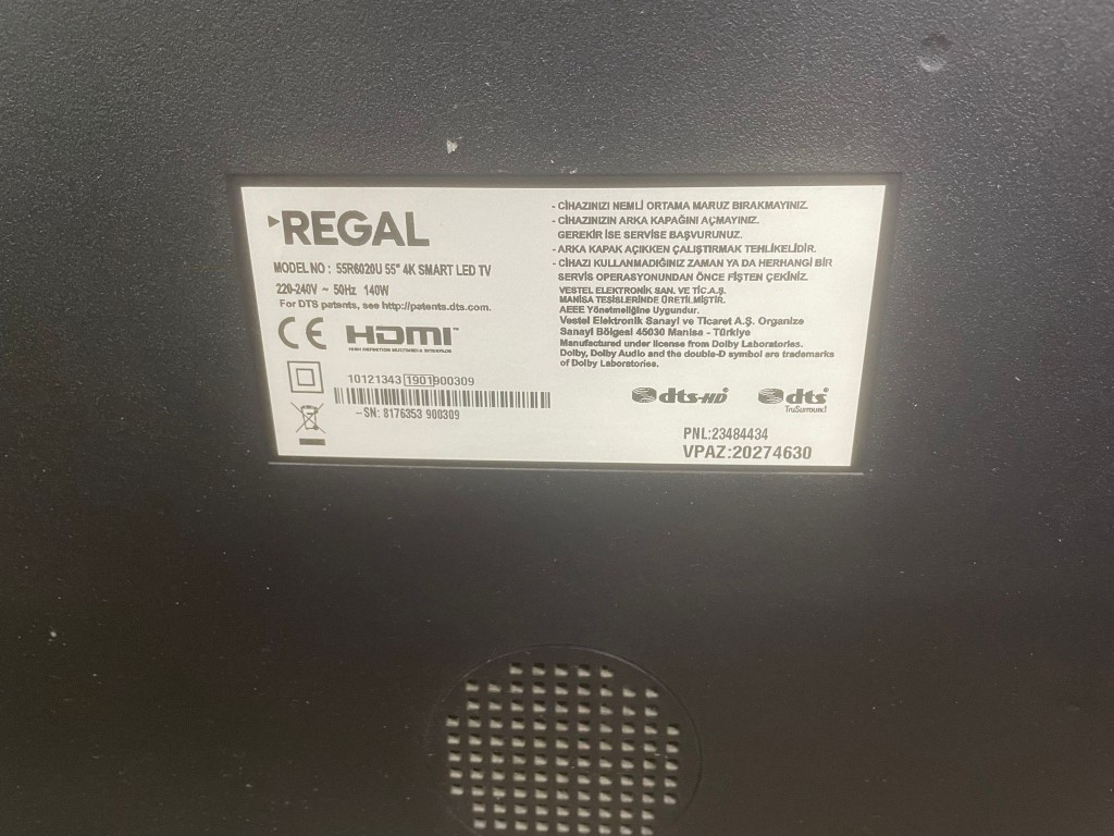

Resimde 5 ve 6 benziyor ama benim yazdığım gibi kod.

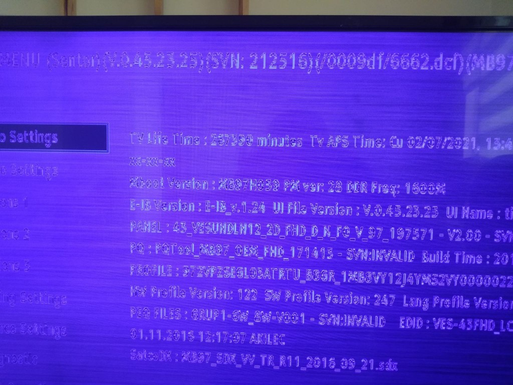

Bu kartı sisteme taktım. Smart özellikli bir yazılım mevcut. Ben TV yi harici cihazla kullandığım için smart özelliğini kullanmıyorum. Ki zaten ürünü sıfır aldığımda böyle bir özellik kartı taktığımda görüntü aşağıdaki gibi oluyor. Benim Ledlerim Mavi onu da değiştiricem. Ama renk paletinde bir sıkıntı var gibi. Ne yapmam gerektiğini bilmiyorum bu noktada. Panel yazılımı dediler ama bilmiyorum. Yazılım versiyon bilgileri de şu şekilde resimde ne yazık ki belli olmuyor.
Sentor v.0.45.23.25 SVN:212516 (/0009df/6662.dfc) Mb97 2x256
Ne tür yazılım gerekli olduğu konusunda bir fikrim yok gerçekten. MB96 kart dediğim gibi SEG logosu gidip geliyor. Düzeltme şansı varsa ona yazılım atmak isterim. Dediğim gibi deney sahası olur benim için bu kart.
MB97 Kartın sorunu resimlerdeki gibi üzerindeki yazılımda SMART TV özellikleri var bana gerek yok ve benim TV fabrika çıkışında o özellikler yoktu. Ona ne tür bir yazılım atmam gerektiğini de bilmiyorum. Yardımcı olursanız çok çok sevinirim.

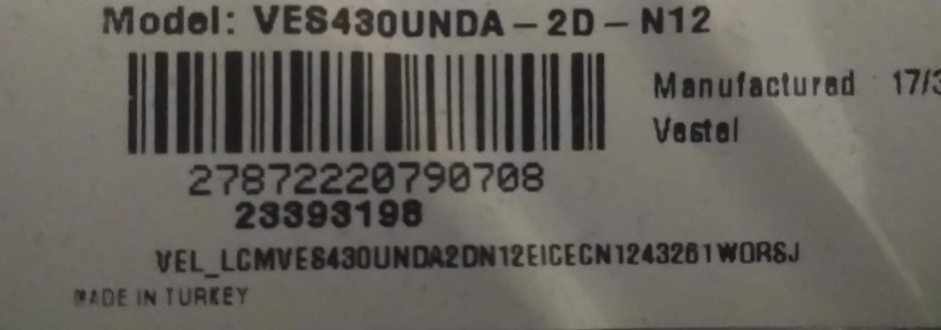

Cod panel (VES430xxxx-xx-xx) ????.
yokoono Çevrimdışı
3,345
O bilgiyi nereden ediniyorum tüm bulduklarım bunlar.
google translate
Arka kapağı çıkarın. Beyaz etiket üzerindedir.
VES430UNDA-2D-N12 ?????
Panel profile

Evet Hocam Dediğiniz gibi Model Kodu : VES430UNDA-2D-N12
17MB96 kart şuan logoda açılıp kapanıyor. Onun için Full Yazılım gerek sanırım.
Yeni aldığım 17MB97 kart da ise panel renk hatası var. Ama Core yazılım değil. ona da Core yazılım gerekecek.

Hocam indirdiğim arşiv dosyasından tek dosya çıktı VESTEL_D1_Plus_PNL.bin isimli bunu Fat32 formatladığım sandisk ile tv ye takıp anlattığınız işlemleri yaptım ama panel düzelmedi. Birkaç farklı senaryo gerçekleşti. LÜTFEN BEKLEYİNİZ yazısından sonra tv kapadığımda led direk sabit kaldı, bir diğerinde uzunca süre yanıp söndü ve birinde de arada led ritmi değiştikten sonra yine yanıp sönemeye devam etti ve sabit kaldı. TV yi açtım Fişi çektim olmadı.

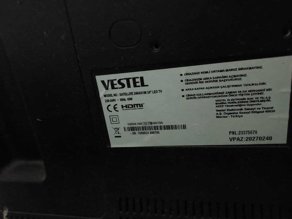

VESTEL SAT.24HA5100 LED TV 276LB/MB82S cihazı için full yazılım alabilir miyim?
Hiçbir parça değişmedi.
Açılışta vestel yazısı yanıp sönüyor ama televizyon asla açılmıyor.

Hocam Teşekkürler bu yazılım çalıştı. Bir de yazdığım 17mb96 kart için core yazılım verme şansınız var mı belki o kartı da çalıştırabilirim
