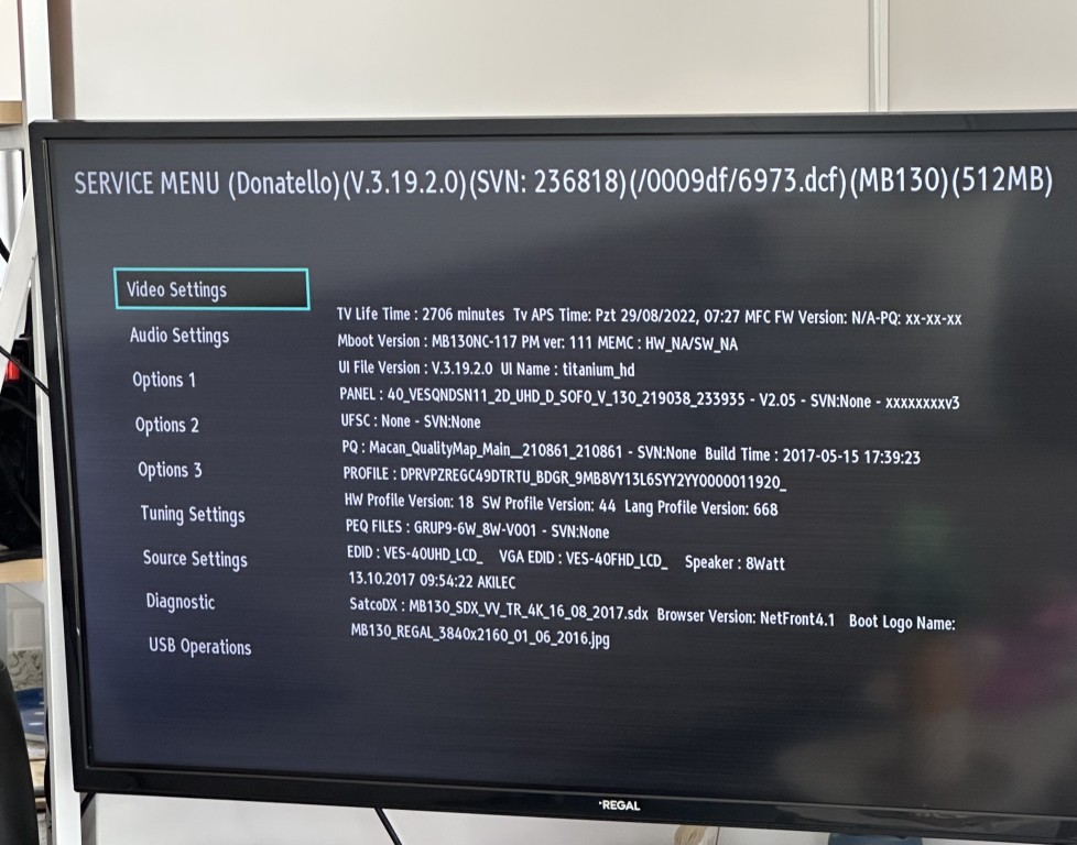

anakartın kendisinde (etiket değil) köselere bakın.![]()
yeterli mi ustam ? etiket silik diye önemsememiştim ama
