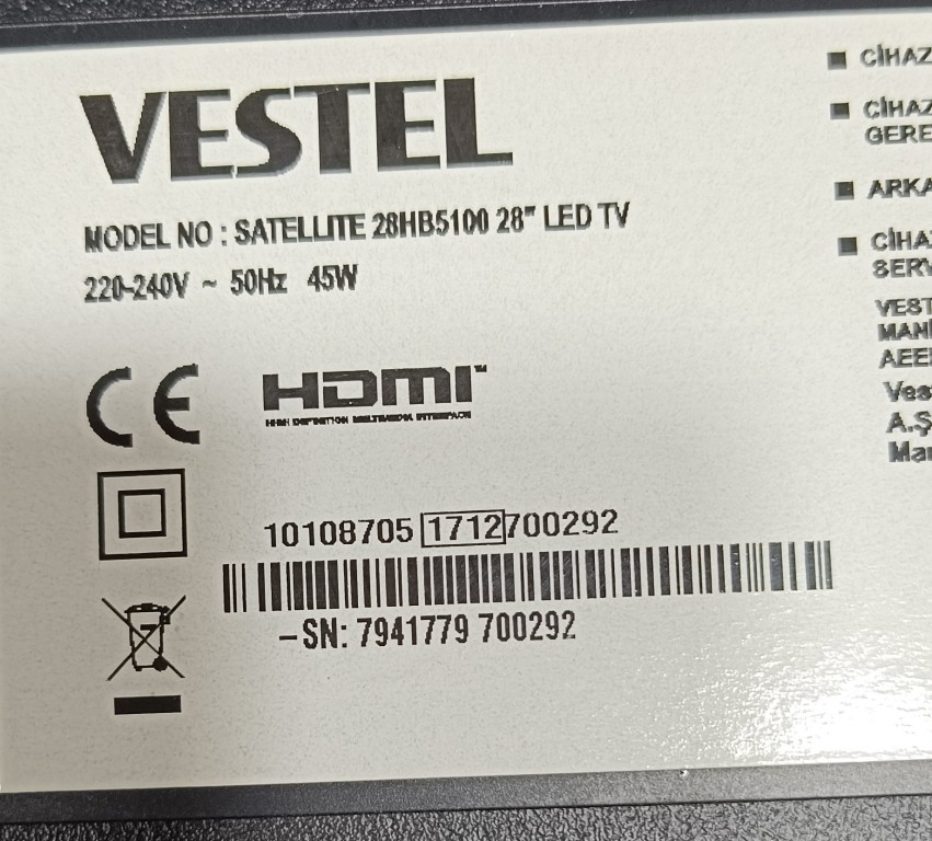

Merhaba, Model Satellite 28HB5100, kumandadan açıldığında vestel logosu kaybolduktan sonra bir süre siyah ekranda kalıyor sonrasında kısa süreliğine logo tekrar gözüküp tv kapanıyor. Müdahale edilmedi, parça değişimi yapılmamış gözüküyor. Teşekkürler.
kurtarma yazılımına bildirim çanından ulaşabilirsin.
teşekkür ederim ilginize. yazılımı yükledim tv bir kere açıldı tekrar aynı hatayı verdi. benim sorunum donanımsal galiba. yarın bi tamirciye götüreceğim. herşey için teşekkür ederim.
Rica ederim.
Merhaba tv menüye girecek kadar uzun süre acık kalmıyor hemen resetliyor sanırım full yazılıma ihtiyacım var :hmm
Ana kartın kenarındaki joystick tuş yakılı kalmış olabilir. Üzerine 3-5 Kez bası uygulayın yukarı aşağı hareket ettirin.

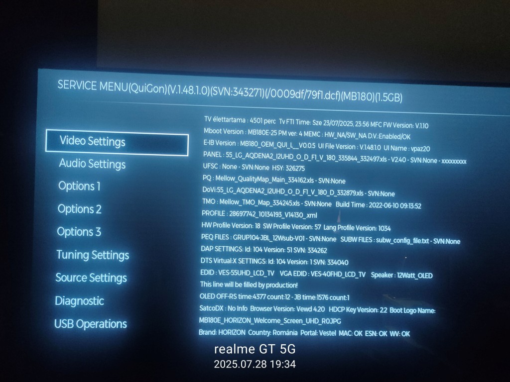

İyi günler!

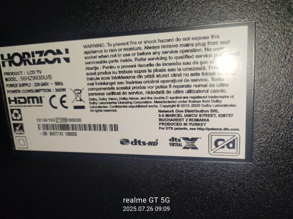

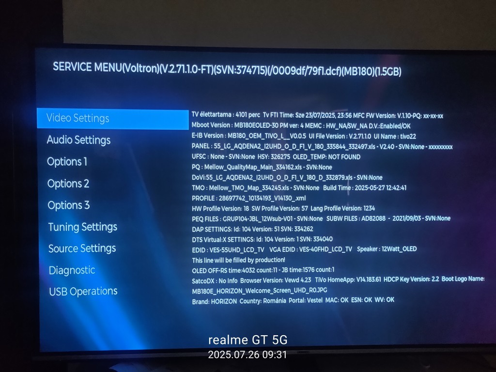

HORIZON 55HZ993U/B OLED TV'm için TAM bir yazılım talep etmek istiyorum çünkü kurulum sırasında 3-4 güncelleme yükledi.
Bu ilk kurulumdu, her şey orijinaldi.
Televizyonu bağlayana kadar sorunsuz çalıştı.
Otomatik tarama herhangi bir dijital kablolu TV kanalı bulamadığı için servis teknisyeni fabrika ayarlarına geri dönüp dönemeyeceğini sordu.
Maalesef evet dedim.
Sıfırlamadan sonra tüm TV kanalları bulundu.
Ancak daha sonra WiFi ve BT'nin kaybolduğunu fark ettim (sıfırlamadan önce internete WiFi üzerinden bağlıydım ve yayını BT kulaklığımla izliyordum).
Yardımınız için çok teşekkür ederim!
Yorumlar:
Bu model için tam bir yazılım yoksa, belki Vestel 55o9930 uygun olabilir!
Tekrar teşekkürler!!
Başka bir forumda G31 yazılımını önermişlerdi, yükledim (yükseltme yaptım), işe yaradı ama sorunu çözmedi.
Ama 3 gün sonra "kendi kendine mi düzeldi?" (Öfkeyle uzaktan kumandanın düğmelerine basıyordum)
WiFi ve BT geri geldi!
Sadece bir güncellemenin yüklenmesine izin verdim (TiVo'ya sahip olmak için diğerlerini devre dışı bıraktım).
Yani artık başka bir yazılıma ihtiyacım yok!
Sıfırladım ama görüntü ve ses yok.
En azından şimdiye kadar televizyonu kullanabiliyordum, şimdi hiç kullanamıyorum.
Umarım tam yazılım sorunu çözer.

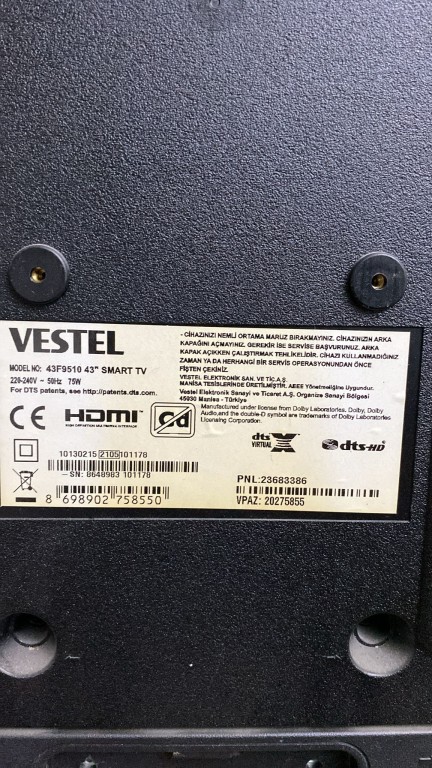

MERHABA. TV MİN VESTEL YAZISI GELİYOR SONRA AÇILMIYOR. FULL YAZILIM İSTEYECEKTİM.
TV ANAKARTI ORJİNALDİR.
YARDIMINIZI BEKLİYORUM

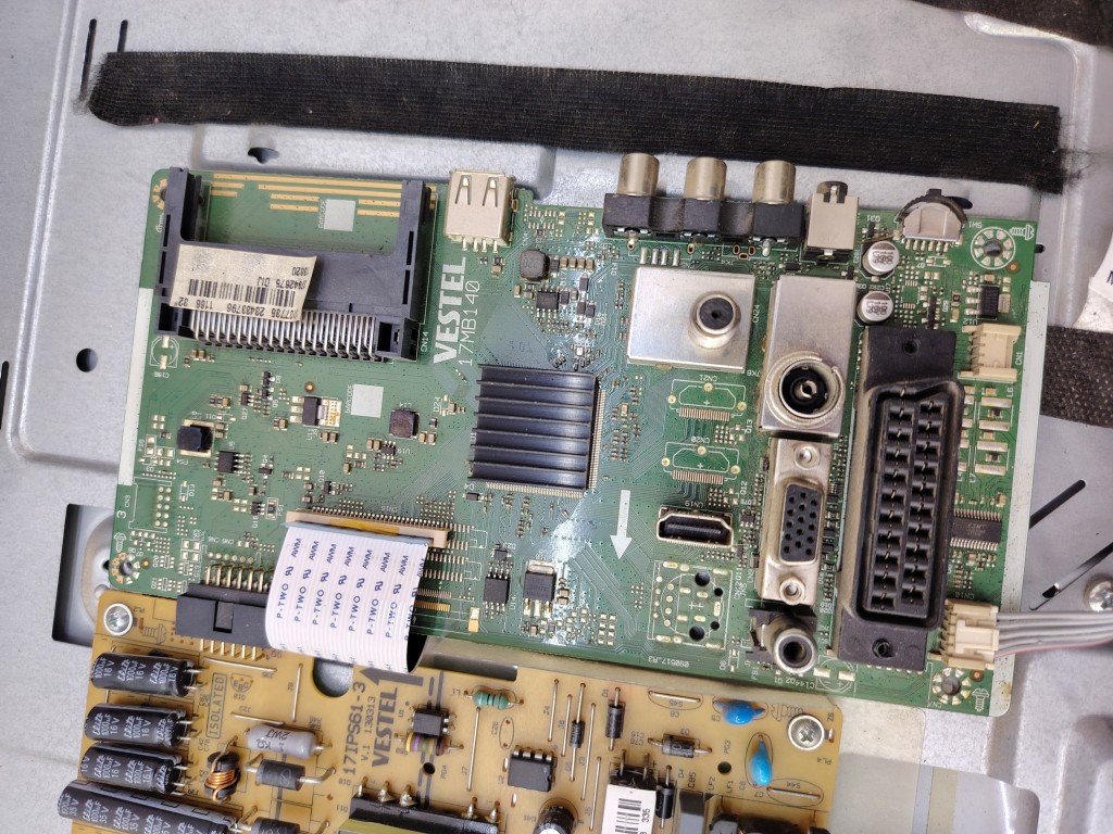

vestel mb140 yazılım gerekli
full yazılımı bildirim çanına gönderdim yükleyip sonucu yazın.

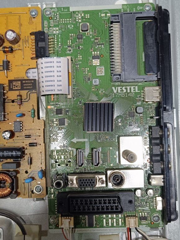

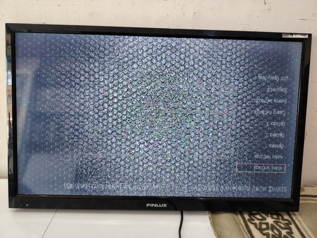

Merhaba iyi çalışmalar arkadaşlar finlux marka TV için panel yazılımına ihtiyacım var
Eski kartı mb82s yeni kartı 17mb140 görüntü ters ve karıncalı geldiği için üzerinde yüklü yazılımı okuyamıyorum kart üzerinde olan dosyalar ekte ki dosya da
yokoono master
Save the panel profile from tv and post it here. It is done with folder downloadpq.mb140.
