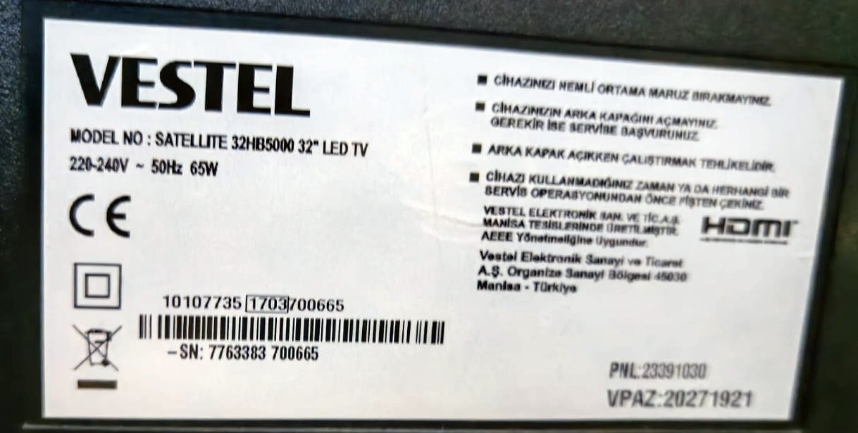

merhaba vestel yazısından sonra açılmıyor
ustam ok a basılı tutarak fişe takıyorum yükleme moduna geçiyor ışık yanıp sönüyor 10 dk da bekledim bitmiyor flash belleğin ışığıda yanmıyor. Fişi çekip tekrar taktığım zaman yine aynı vestel yazısında kalıyor
Flash belleği Fat32 MBR olarak biçimlendirip tekrar deneyin.
Evet ustam fat 32 olarak yapıyorum hatta 3 adet farklı marka flash bellek denedim yine aynı
Full yazılım verdim.
