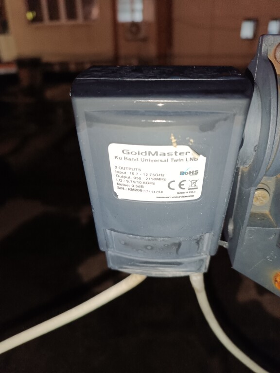

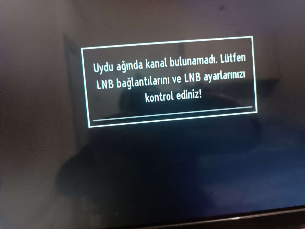

İş yerinde kullandığımız Seg marka 24se5100 model ufak bir tv var. Bu tv nin arkasında modül girişi var. Evimdeki modülü getirip bu tv ye takmak istiyorum. Fakat şöyle bir problem var. Digiturk kanallarının frekanslarını giriyorum. Sinyal var, fakat kanal bulmuyor. Digiturk kurulumu yapayım diyorum bu seferde lnb uyarısı veriyor. Çanağa baktım next marka universal lnb var üzerinde. Türksat taki diğer kanalları sorunsuz izliyoruz. Ben bu digiturk kanallarını nasıl izleyebilirim acaba?
Bu şekilde uyarı veriyor. Bu arada lnb goldmaster markaymış. Yanlış yazmışım yukarıda
Bir de bu atmış olduğunuz kanal listesi linki atmış olduğum tv ye uygun mudur?

Tv yi ilk kuruluma dönderin tekrar kurulum yapın şifreli kanal arama açık olsun diseqc port 1 Tüksat olsun.
Manuel kanal arama bölümüne girin.
Frekans 12380
Polarizasyon Dikey
Sembol hızı 27500
Şebeke arama Açık
Yapın aramayı başlatın Türksat uydusundaki bütün kanallar ayarlanacaktır arama sonunda istemediğiniz kanalları silersiniz.

Öncelikle cevap için teşekkür ederim. Bunu denemiştim zaten ama olmadı yine. Dsmart kanalları var ama digiturk kanalları çıkmıyor. Sinyali görüyor ama taramada kanallar gelmiyor. Bir sayfada fazla tp leri silin, ondan dolayı eklenmiyordur yazmışlar. Bir de o ihtimali deneyeceğim işe gidince.
