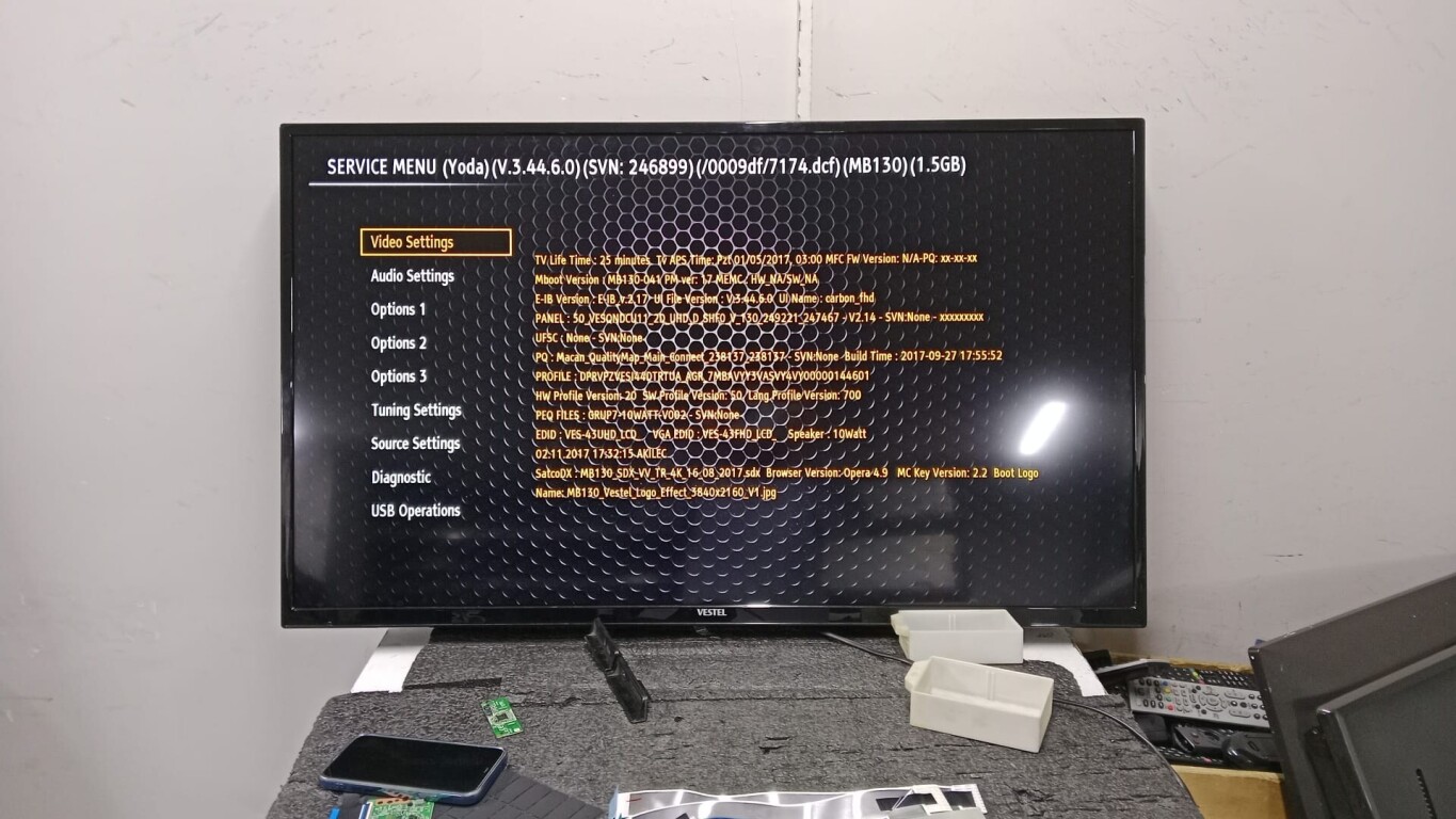

Cihaza arıza için yazılım yükledik düzeldi fakat müşteri menü farklı diyor
Cihaza arıza için yazılım attık çalıştı fakat menü farklı çıkıyor

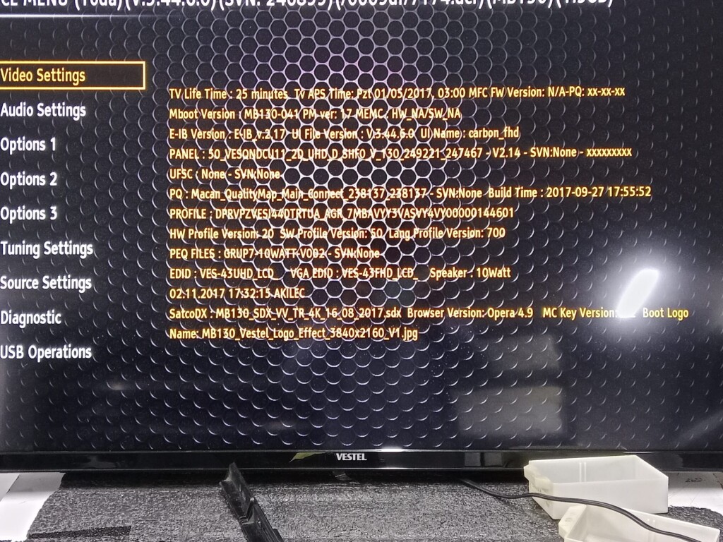

Linkteki ilk mesajda yazanları uygulayıp servis menü resmini buraya ekleyin.
Menü böyle değilmiş önceden
V.5 Yazılımlı olan tvye V.3 yazılım yüklemişsiniz. Biz burada bu nedenle tv arka kapak etiket resmi istiyoruz. Bulunan her yazılım yüklenmez. Siz full yazılım mı yüklediniz. Full ise V.5 Yüklemek şu an çok riskli oldu.
