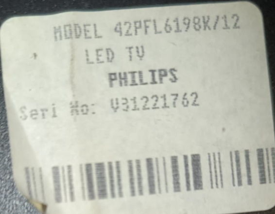

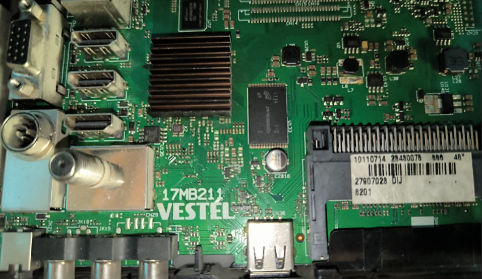

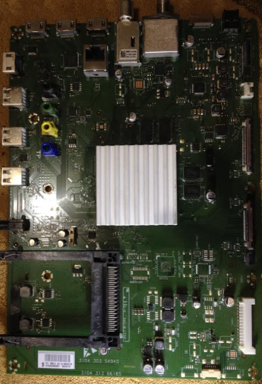

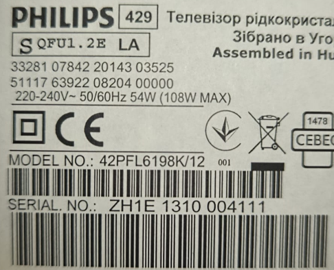

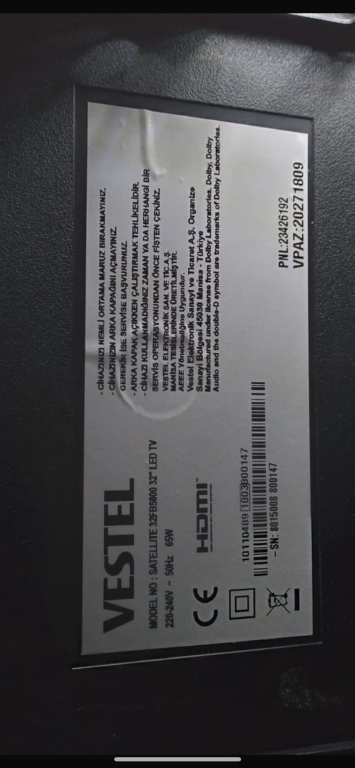

Hocam problem çözülmedi, anlattıklarının aynısını uyguladım fat32 olarak 3 tane flash belleği denedim yazılım yükleme bir türlü başlamadı. Daha bahsetmeyi unutmuşum tv donanım olarak Philips panel , anakart vestel 17mb211. Philips paneli sağlam olduğu için çöpe atmaya kıyamadım. Vestel anakartla 1 yıldır sorunsuzca tv izliyordum. Bununla ilgili önerebileceğiniz başka yazılım varsa denemek isterim. Philips ve Vestel model bilgisine ait resimleri tekrardan atıyorum. Yardımlarınız için teşekkürler.
hayır bunlar değil tv arkasındaki etiketi soruyorum.
Replaced the QFU1.2E LA chassis with main 17mb211. The QFU chassis is "famous" for processor problems. If it has an LC420EUF (3D image)) panel, it may be equivalent to the VES420UNDL-3D-xx. So it needs Vestel software for 17MB211 and VES420UNDL-3D-xx panel.
The 17mb211 main was put on a 48-inch TV.

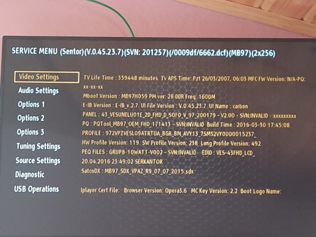

In the service menu it says that the TV has 1 minute of operation. Did you change the motherboard? Did you rewrite another software?
Robin13
7 Tem 2025
34
I servicemenyn står det att TV:n har varit i drift i 1 minut. Har du bytt moderkort? Har du skrivit om en annan programvara?
Timern återställs varje gång jag startar TV:n och måste se den första avbetalningen.
Jag loggar in och har tillbringat X tid i den menyn och timern går upp. Sedan loggar jag ut och in igen för att se om den senaste installationen har trätt i kraft efter att ha låtit TV:n vara på i X tid och när jag är i menyn igen återställs timern.
Allt jag har gjort idag är att se den första delen ett par gånger. Ibland med kanalsökning och internetanslutning och ibland hoppat över de stegen. Låtit TV:n vara på eller av olika länge.
