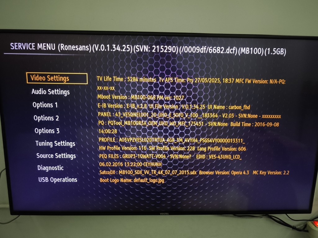

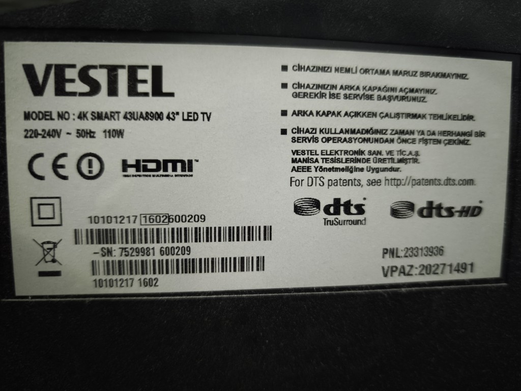

Yüklü olan sürümü neden tekrardan yüklemeye çalışıyorsunuz
aslında tvde 2 gündür bu açılıp kapanma sorunu var. bunu bu güncelleme ile çözebilecekmiyim onu merak ediyorum. o yüzden güncelleme yüklenirken sorun olacak mı diye denedim. tv açılınca menü+ 1505 yapıyorum yükleme için evet diyorum ardından güncelleme %17de iken donuyor tv ve kapanıp açılıyor. yani benim güncelleme değil de komple full yazılım yüklemem lazım sanırım

etiketi atın

Size daha güncel yazılım verdim. Bildirim çanından yazılıma ulaşabilirsiniz.
Teşekkür ederim. Fakat dediğim gibi yazilim guncelleyemiyorum. Tv acildiktan 10-15 saniye sonra tum menü donuyor yani hic bisey yapmasam da donuyor. Hizlica kumandadan ilk kurulum sifirlama yaptim ama yine donuyor. Sizin verdiğiniz yazilim guncellemesinde de ayni şekilde donuyor.
Hiç tvye tornavida değmedi. Fabrikadan geldiği gibi duruyor.

yazılımı dene ve sonucu yaz

Talimatlara göre ilerliyorum tv fişi takılı degilken kumamdanin kapatma tuşuna basili tutuyorum fişi takiyorum ama led hic hizli hizli yanip sönmüyor normal yanip sonmeye devam ediyor 2 kez vestel yazisi gelip normal açılıyor tv. Kurulum ekrani gelmiyor

Tv nin fişini prize takın.
kapatma değil OK tuşu

Tamamdir OK tuşu ile yazılım yüklendi ve sorun çözüldü teşekkür ederim. Bir önceki güncelleme yazilimini simdi yükleyebilir miyim
