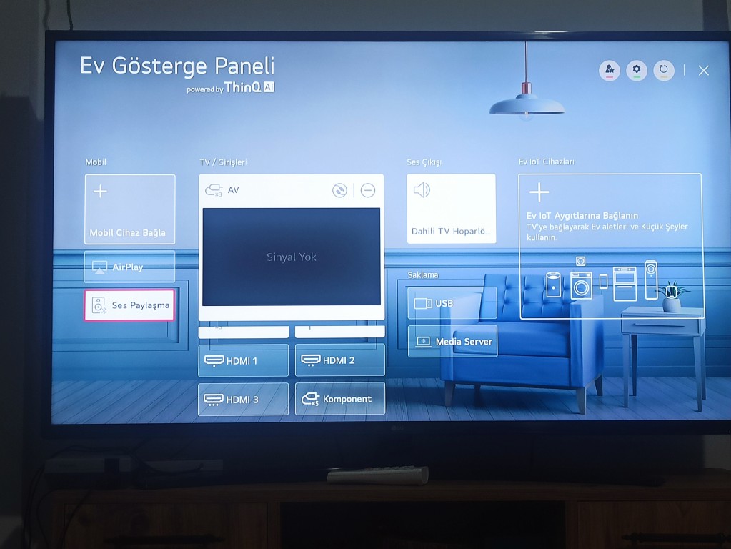

Bir yabancı forumda ekran paylaşma özelliğini kapatılınca normalde döndüğü yazılmış ancak tv de böyle bir menü bulamadım? Bilginiz var mı ?

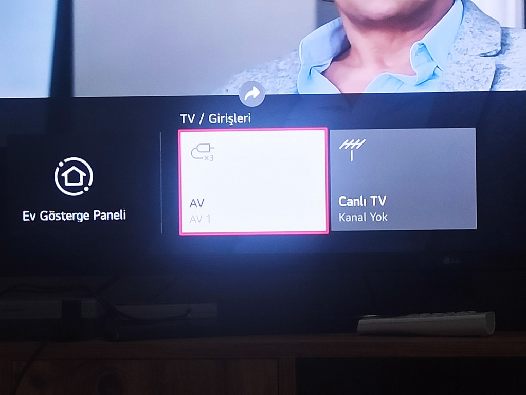

I faced the same problem and after going through so many proposed solutions online, I found the answer to my problem. The Screen Share feature of the LG Smart TV is interfering with the wifi signal, causing it to go from 200Mbps to less than 2 Mbps. After turning it off, the problem has gone away.
Thank you so much for this fix! Did the trick for us - gone from 0.5 to 100Mbps after disabling Screen Share (press the sources button - took me a while to find this as it's not in the Settings) and restarting the TV. Never would have guessed!
Aynı sorunla karşılaştım ve çevrimiçi olarak önerilen pek çok çözümü inceledikten sonra sorunumun yanıtını buldum. LG Smart TV'nin Ekran Paylaşımı özelliği wifi sinyaline müdahale ederek sinyalin 200 Mbps'den 2 Mbps'nin altına düşmesine neden oluyor. Kapattıktan sonra sorun ortadan kalktı.
Bu düzeltme için çok teşekkür ederim! İşimizi gördü - Ekran Paylaşımını devre dışı bıraktıktan ( kaynaklar düğmesine basın - Ayarlar'da olmadığı için bunu bulmam biraz zaman aldı) ve TV'yi yeniden başlattıktan sonra 0,5'ten 100 Mbps'ye çıktı. Asla tahmin edemezdim!

Kumandadan source tuşunu denediniz mi?

Bu çözüm mantıklı görünüyor, ekran paylaşımını kapatıp deneyin.
