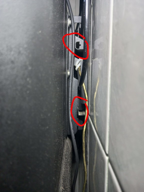

Üstteki ve alttakilerin farklı olma nedenleri büyük ihtimal montaj şeklinden dolayı gibi göründü bana.
Sanki televizyonu duvara monte etmek için üst tarafı duvara yakın olacak şekilde eğik bir pozisyonda gelmesi ve sonrasında alt tarafın itilip aşağı kaydırılması gibi bir yöntem benimsenmiş. Bu durumda da üst tarafın menteşe gibi davranabilmesi için boşluklu bir yapıya ihtiyacı oluyor.
Bende Sonorous'un bir modeli var. Modelini hatırlamıyorum alalı 15 yıl civarı oldu. Televizyonu duvara paralel olarak getirip aşağı salmak gerekiyor. Alttan da kutusundan çıkan kolum kadar alyan anahtarı iki civatayı sıkıyorsun. O anahtar olmadan duvardan televizyonu sökmenin yolu ne yazık ki yok.
Tüm bunları yazarken aslında aklıma çok daha farklı bir şey geldi. Duvara bağlanan parçanın yandan bir fotosunu koymanız mümkün mü acaba? Reset Reset

Hahaha bak bende ne var :)))

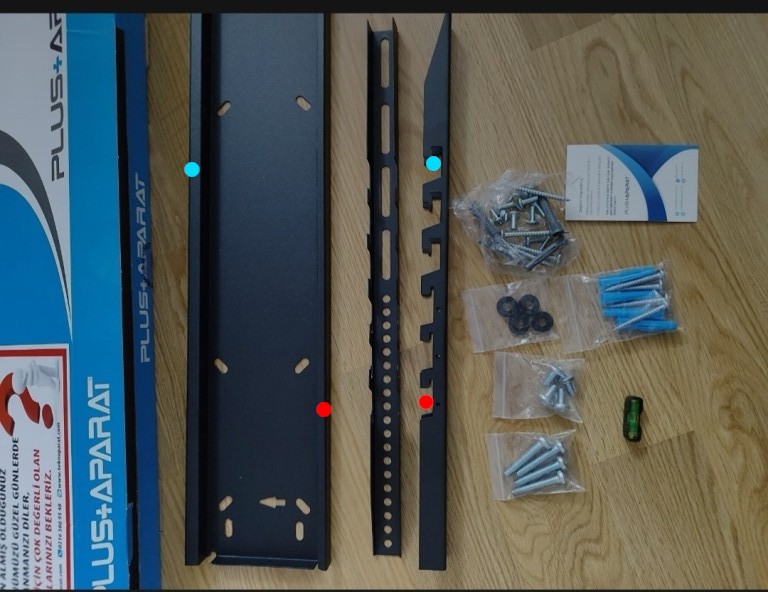

Sanki bana bu adamlar bu parçaya mühendislik yapmak yerine bir yerlerden kopyalamaya çalışmışlar gibi geldi. Üst taraftaki büküm sanki kısaltılmış gibi. Oranın daha geniş olması gerekiyor büyük ihtimal. Tasarımı yapan arkadaşın bunun neden olduğunu bildiğinden şüphe ettim şimdi. Büyük ihtimal kalıpçının eline 2 farklı aparatın parçalarını verdiler ve "al bunu yap" dediler.

,Dar yer -Geniş yer.Eskiden adı Kipa olan yerden almıştım ,köyde kullanıyorduk aynısını.
Bu sendeki olan:
Bu da bizim şimdiki,mutfakta olan.

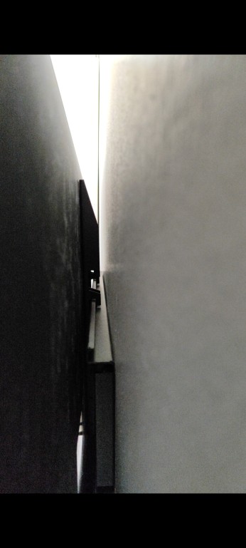

Geldim,geldim huuuu wontek diyor dostum ama benzeri onun farketmez sorun aynı tv,ye bağlanan parça zayıf kaldığı için bu eğim olduğundan bahsediyor 😊
