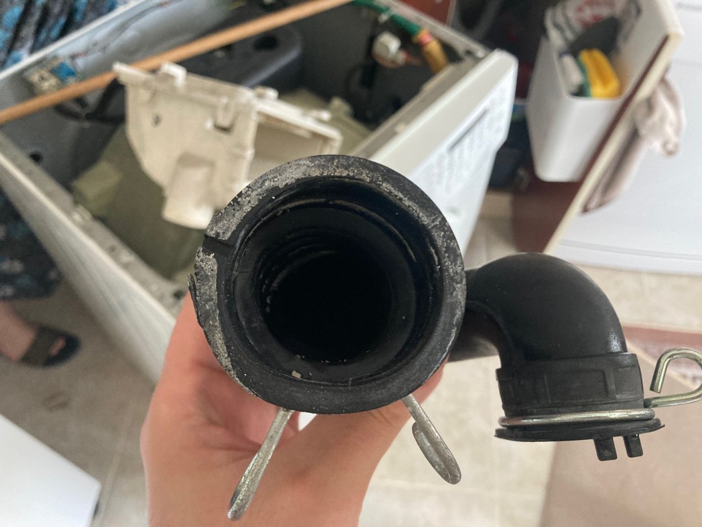

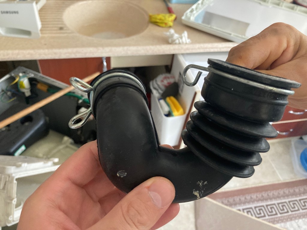

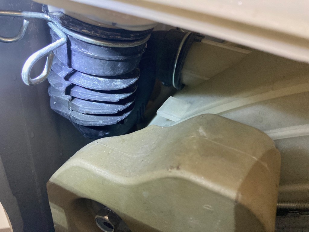

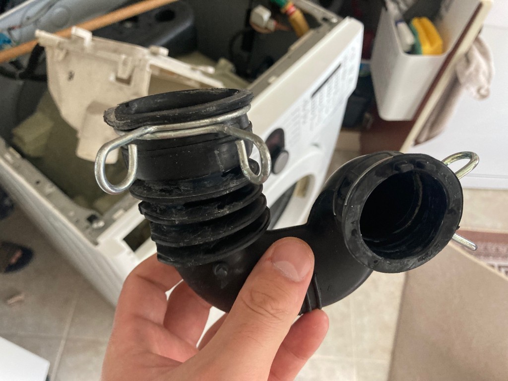

Konu ile ilgili güncelleme yapmak istedim. Aynı marka/model çamaşır makinesi kullanıp da benzer sorunu yaşayan olursa belki faydalanabilir.
Problemi çözemeyince çamaşır makinesinin üst kapağını çıkarıp makineyi çalıştırmaya başladık. Amacım su kaçağının nereden sızdığını görmekti. Tam durulama yaparken hortumun kenarından kaçırdığını fark ettim. Hortumu incelediğimde sağlamdı. Demonte etmeden önce fotoğrafını çekmiştim. Aynı şekilde tekrar yerine taktım ve güzelce sıktım. Hortum kıvrımını aynı şekilde vermezseniz yine su kaçağı oluyor, fabrika çıkışı olduğu şekilde takmak gerekiyor.

kelepçe boruyu tam boğmuyor. tekrarlaması halinde ayarlı hortum kelepçesi alıp tak.
