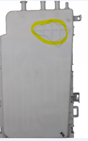

Makinenin musluğunu kısın.
Kaçırma devam ederse deterjan haznesi ve kazanın alt veya sol kısımlarını flaş ışığıyla kontrol edin.
Lastikte bir sızma olabilir belki ama o şiddetli olurdu.
Düşündüğümü yazmışsın umut ,başımıza geldi vestel vilma ile :) ,arada sırada yapıyordu ıslanmayı ,meğer yaptığı sırada su aldığında hidrofor çalışıyorsa su tazyikli geliyormuş ve su alırken şiddetli aktığından sıçramalar aka aka altta su birikmesine neden oluyormuş,musluğu kısınca akma yok oldu.

Makinenin musluğunı kıstık. Daha sonra üst kapağı çıkarıp çalıştırdık ve izlemeye başladık. Üç kağıtçı makine hiç su kaçırmadı bu sefer :) Normal şekilde kullanmaya devam edip gözlemleyeceğiz. Bakalım tekrar kaçıracakmı.

Suyu sonuna kadar açıp durulamanın son suyuna kadar bekleyin. Kaçak aramadan önce neden musluğu kıstınız ki :)
İşte bizim aklımız da bu kadar çalışıyor :) Eğer musluktan ise zaten bir miktar kıstığımız için sorun çözülmüş olacak.
Yok hocam önce musluğu kısmadan çalıştırdık daha sonra kıstık. Kaçırmıyor şimdilik.

Bu sıkıntı neredeyse yeni tüm makinelerde var.
Eski Siemens lisanslı Arçelik'te bana mısın demiyordu.
Bizim Hotpoint'de yapıyor aynısını, musluğu kıstık sızdırma yok şimdi.
Üretim kalitesi kaynaklı bence.
23 yıllık makinede 1 kere kaçırmayan kutu varken, şimdikilerin 5 yıla götü başı ayrı oynuyor. :hihi

Son durulama suyuna kadar beklediniz mi? Zira son su alışında deterjan kutusu suyu yumuşatıcı bölümüne veriyor o bölüme verdiği zaman kaçırıyor olabilir.

Ben bizim makine için çözümü kutuyu söküp birleşim yerlerinden klipsleri vardı onları ayırıp arasına aslında fabrikanın koyması gereken conta olmadığı için ince bir katman sıvı conta uyguladık zımba gibi oldu.
Sıvı conta da ideal çözüm tabi.
Debiyi azaltmak da işe yarıyor.

Herkese çok teşekkür ederim. Pazar günü su kaçırmadı ama bugün yine kaçırma yapmış. Bazen kaçırıyor, bazen kaçırmıyor. Bir usta getirip baktırıcaz artık. Geçen seferki sorunumuzu çözememişti, bu kez başka birini çağıracağım.
Zaten geçen sefer adam körüğü takarken ön paneli sökmüştü. Vidaları çıkarıp, sıkarken bağlantı yerlerini çatlatmış.

samsung çamaşır makinlarının kronik arızasıdır su tazyikli geldiğinde deterjn haznesinin üst kapağını çatlatır
buda su sızdırmaya sebep olur makinanın üst kapağını açarsanız görebilirsiniz

İlk fırsatta kontrol edeyim, teşekkür ederim. Eğer sorun bu şekildeyse direkt değiştirmek mi gerekir yoksa silikon veya benzeri şeyler ile dolgu yapmak mı ?
