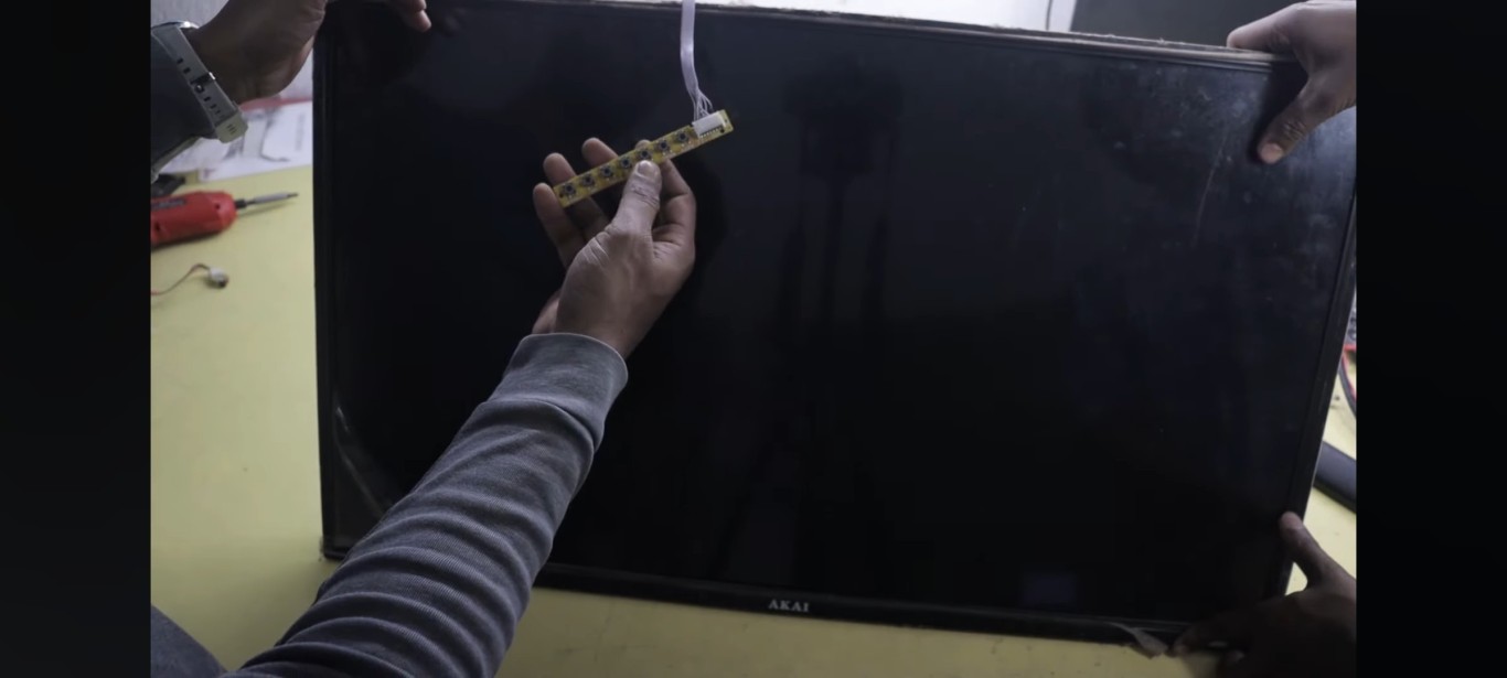

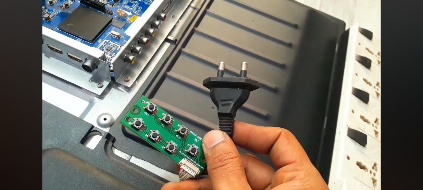

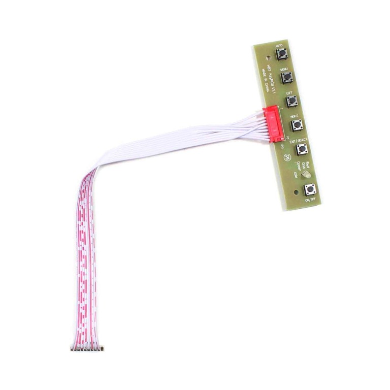

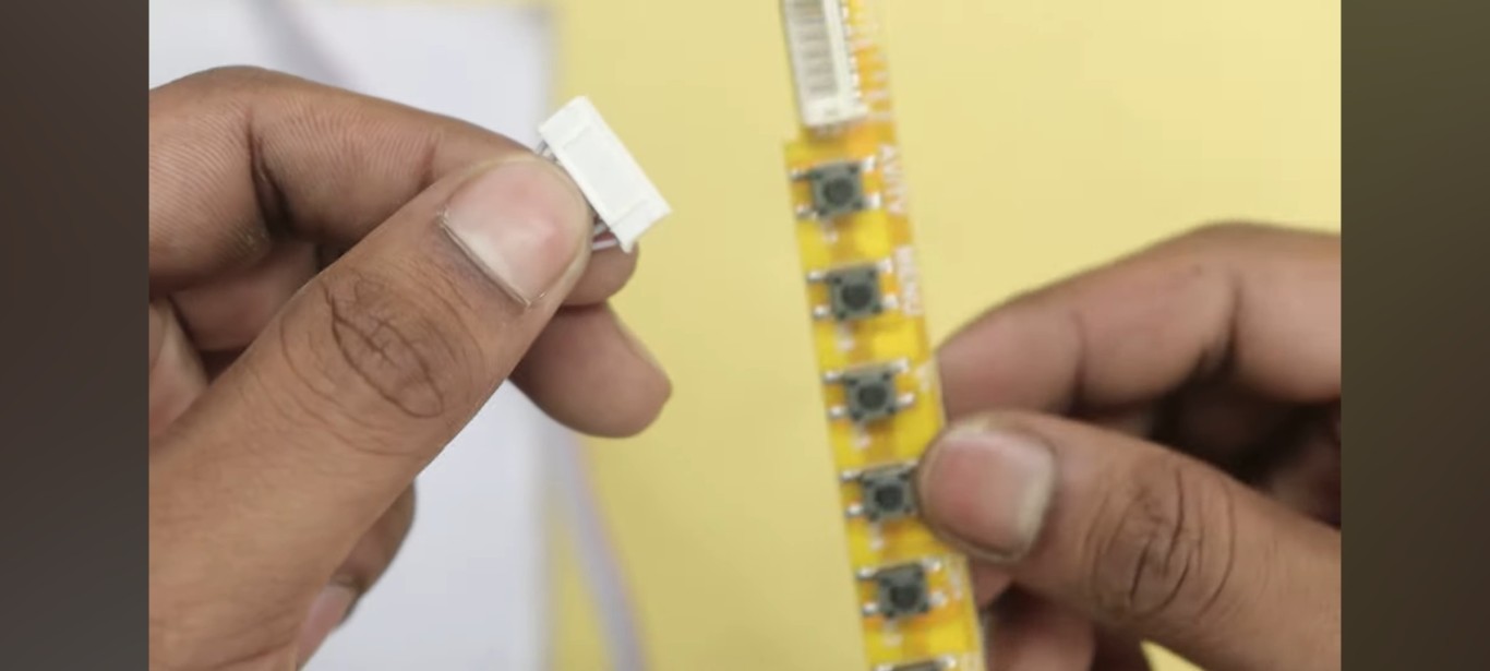

Maalesef çoğu yeni Android de arka kumanda hiç yok yada sadece power tuşu var böylece recovery veya güvenli moda almıyor. Buna üreticiler bir çözüm bulmalı veya piyasa entegre edilebilir haricî kumanda entegresi olmalı. Örnek resim atıyorum.
Bazıları böyle çözüyor ekranda kalma sorununu.

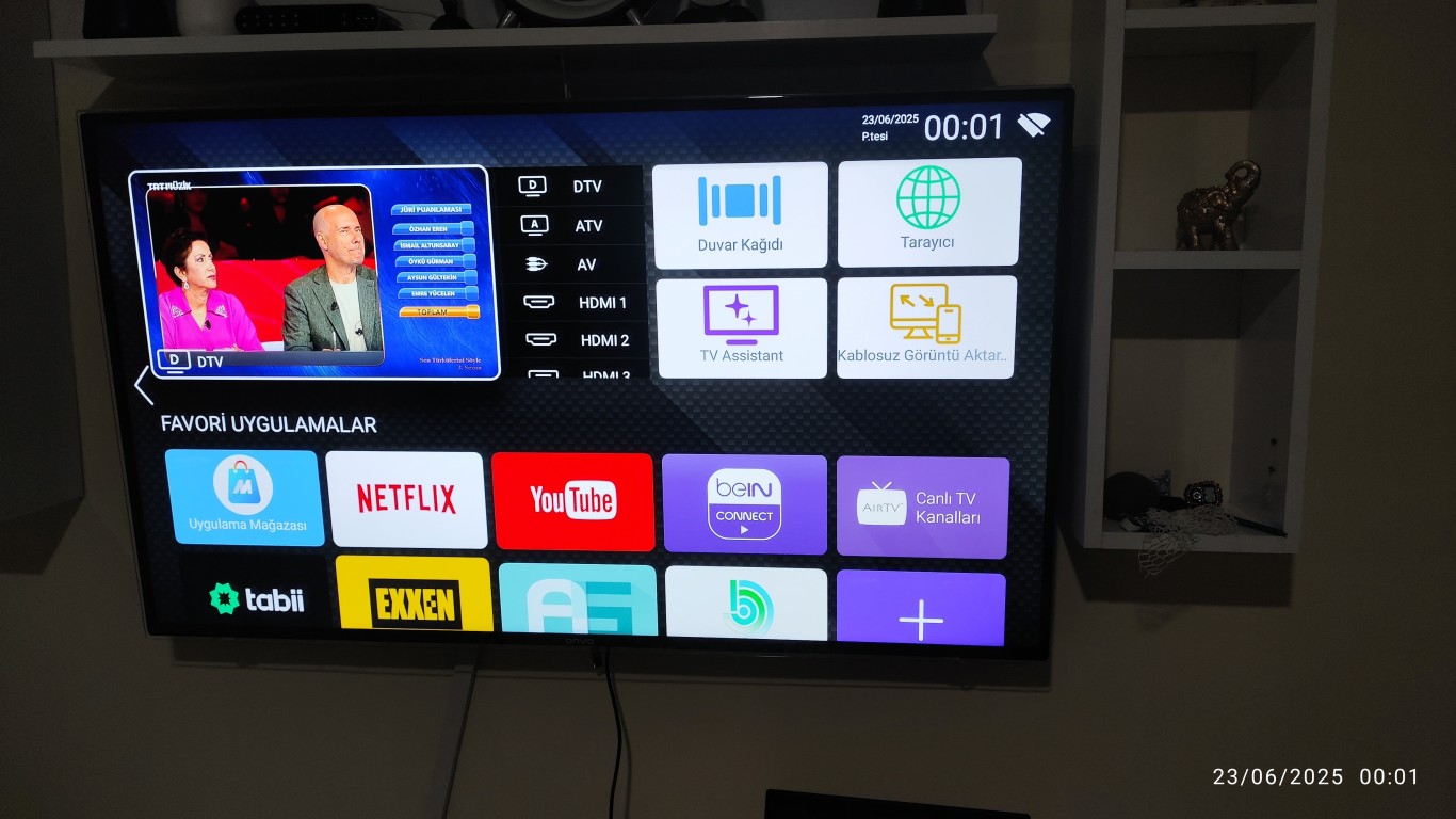

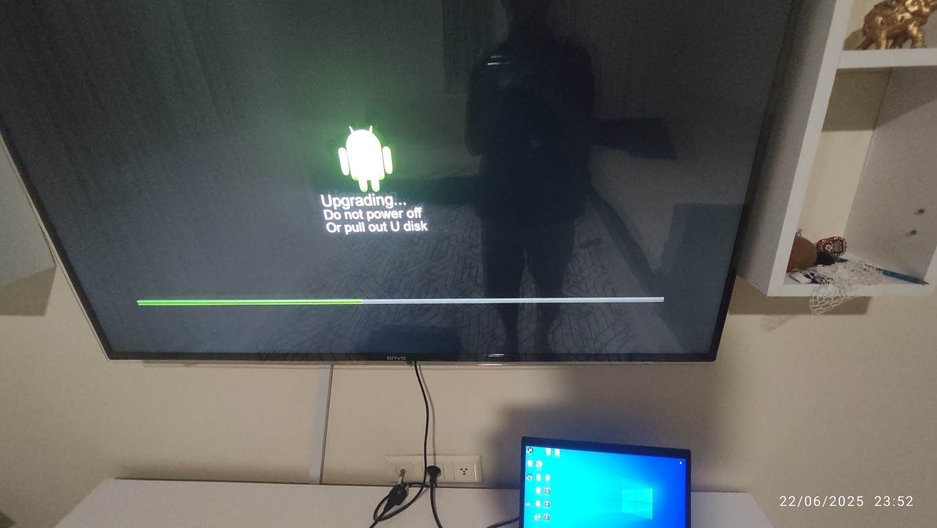

Tv yazılımı görmesi için zip veya rardan çıkarın USB ye atın TV ye takın . Fişi takın. TV yi açın TV yazılımı bulup kendisi kuruyor yeşil tik robot gelince fişi çıkarın ve açın. Bu kadar.
Benim hal oldu
Bir arkadaş image dosyasını çift rakam olan kelimeyi sos olarak değiştirin demiş öyle yaptım.
