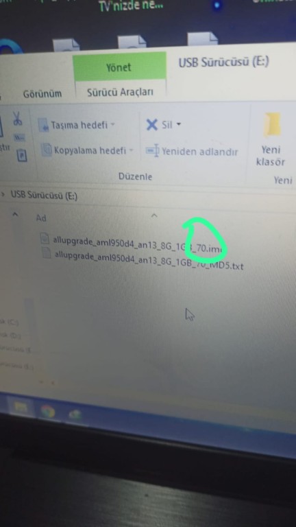

bende de FENOTİ 42FN6000F var anakart aynı TP.SK513S.PB802 playstore açılmıyor diye apk olarak indirip yükledim şimdi televizyon açılmıyor google logo da dönüyor. ben de 5 farklu usb ile denedim ne yaptıysam güncelleme moduna sokamadım. başka bir tuş kombinasyonu falan olabilir mi acaba diye kumanda tuşlarını da denedim yine olmadı.
Edit:
linklerden indirdiğim yazılımın isminde "70" olan rakamı "sos" şeklinde değiştirerek yükledim. bu bilgiyi de yazilimdepo.com.tr diye bir siteden yazılım satan arkadaşlar verdi. arkadaşların hakkını yememek adına belirtmek istedim.
yani rar içerisinde bulunan img dosyasının
"allupgrade_aml950d4_an13_8G_1GB_70.img" olan ismini
"allupgrade_aml950d4_an13_8G_1GB_sos.img" şeklinde değiştirdim ve FENOTİ 42FN6000F cihazın yazılımını yükleyebildim.

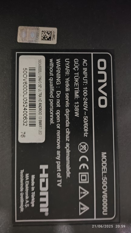

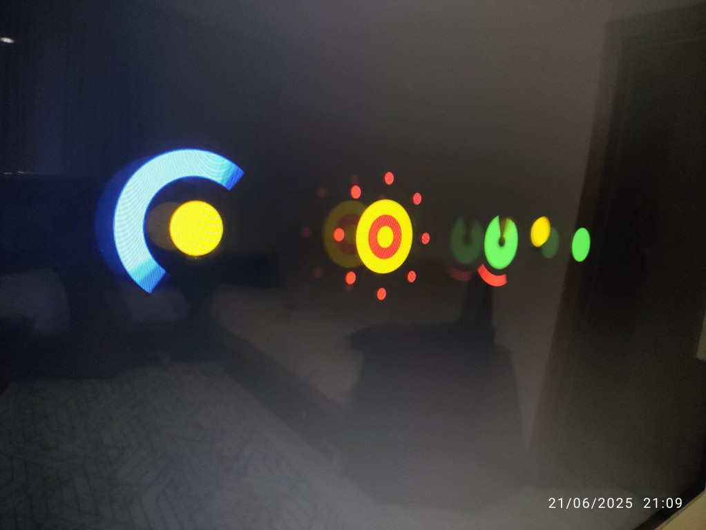

Benimde Onvo TV maalesef açılış ekranı kaldı
Elinde onvo 50ov600 serisi yazılım olan varsa rica edebilir miyim.
