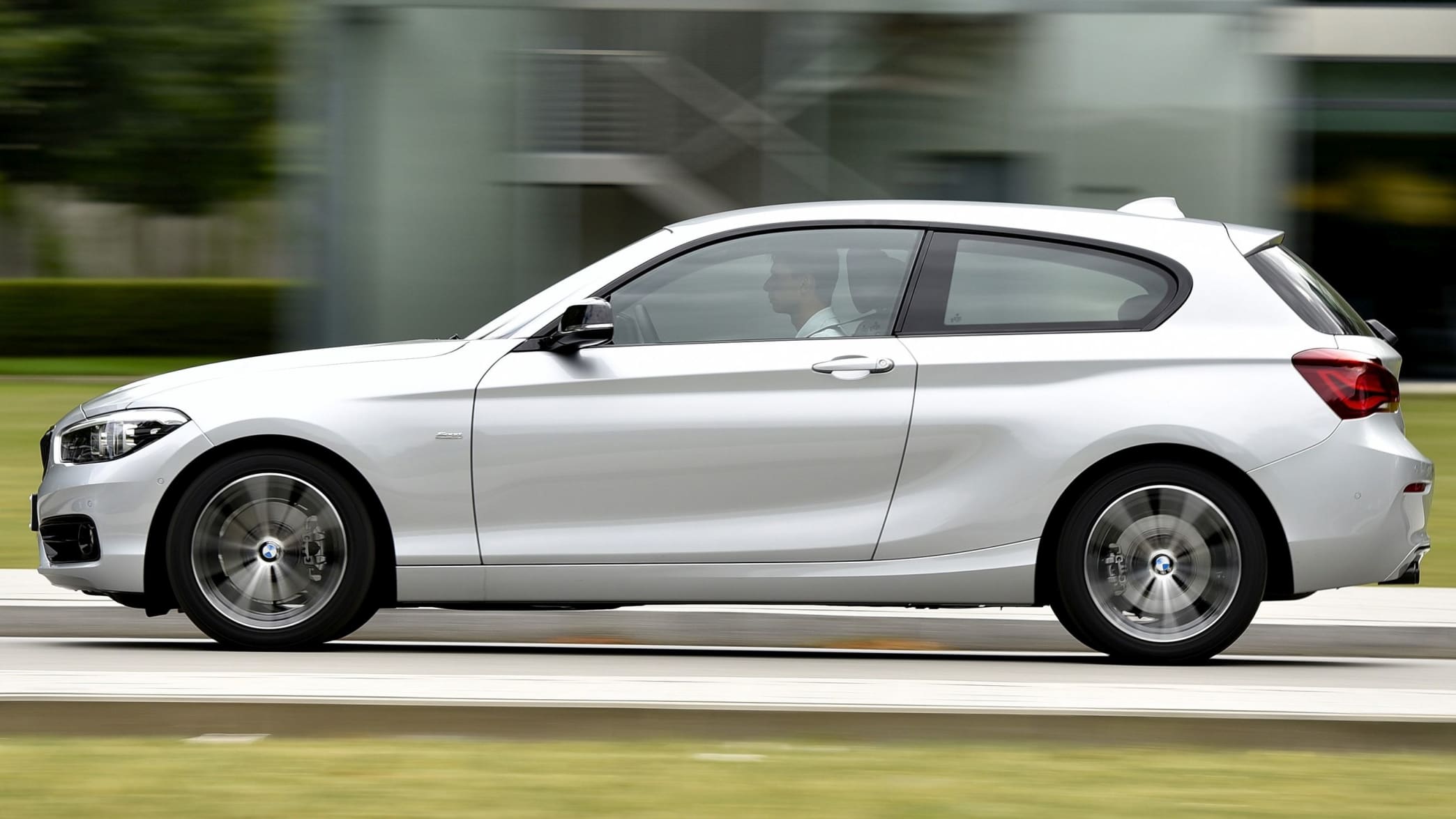

konuyu biraz sallamistim güncelleme yapayim
biraz önce 2 adet Continental PremiumContact 7 225/45 R17 91W FR yaz lastigini 192,80 euro dan indirim koduyla 173,52 € olarak ebayden sparis verdim 3-5 güne gelecekmis
yaklasik 50 euroya lastiklerin jantlara taktirilmasi 90-100 euroya da rot balans yaptirilmasi derken 320-350 euro gibi bir fiyata sanirim islemi halledicez
sparis verdikden sonra farkina vardigim birsey oldu arabanin arka lastikleri 245/40/17 fakat o ölcülerde premium contact 7 ( yeni model ) yok premium contact 6 (eski model) de var
birde bu arabanin ön ve arkada lastik boyutlari 17 inch olmasina ragmen yanak genisligi ön tarafta 45 arka tarafta 40 niye böyle yapmislar anlamadim araba bana göre düz hatta bir tik ön egimli duruyor gibi aslinda ön tekerin yanak genisligi fazla oldugu icin ön tarafin kalkik arkanin basik olmasi gerekmezmi

Fotoğraftaki araçtan ise boyutların farklı olması normal. Değilse jantlarda ofset mi var.

2.25x45=101.25
2.45x40=98
Arka taraf lastik ölçüsünde 3.25 mm daha düşük. Ağırlık dağılımında bu eşitleniyordur. Bmw gereken hesabı yapmıştır zaten. Güle güle binin. Kazasız, belasız…

son gelisme olarak lastikler geldi lastikleri kapinin önüne birakmis kargocu tekrar tasinmaya üsendigi icin
görüntü olarak güzel görünüyorlar tabiki karpuz degilki tokatlayarak anlayalim iyimi kötümü
ilk aklima gelen sey dot numarasini kontrol etmekti cok ilginc bir durumla karsilastim internette arastiriyorum fakat henüz bir bilgi bulamadim
lastikler gelecekten geliyor :deli
dot numarasi 0723 olarak yaziyor eski tarihli lastigi biliyorumda yeni tarihli lastik ilk kez karsilastim depolama lojistik gibi islemler sirasinda gecen zamani tolere etmek icin üretim tarihini ileri tarih olarak mi yazmislar anlamadim varmi daha önce böyle bir durumla karsilasan
uykusuzlugun verdigi dikkat daginikligi ile 07.2023 ay/yil olarak algiladim aslinda olmasi gereken 2023 ün 7. haftasi yani 13 ile 19 subat 2023 tarih araliginda üretilmis

tesekkürler ben öyle hesap filan anlamiyorum ismail yk gibiyim bas gaza yavrum bas gaza:krotey
