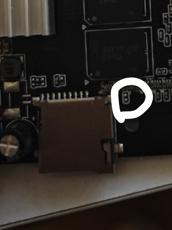

Hocam x10 max x4'e tavsiyenizle aldım ve tavsiyenizlede atv rom attım. Kendi orijinal rom una dönmek istiyorum fakat aynı pc aynı kablo fakat şimdi cihazı pc görmüyor.1 kaç pc dede denedim maalesef unknow device yazıyor. Yardımını bekliyorum.kolay gelsin Tşklr.
Orjinal rom dönüş için short pin noktaları lazım. Bu cihazda daha o noktaları bulamadık.
