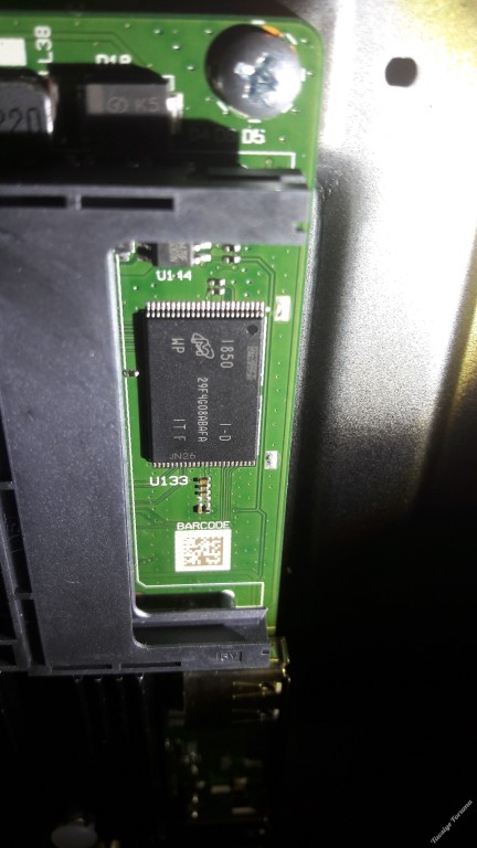

paylastigim resimde islemcide 512 ve 256 mb ram görünüyor. diger paylastigim resimde ayni sekilde ram ama kapasitesini bulamadim
İşlemci özellikleri yazan yerde, "DRAM Interface" başlığına bakarsanız dahili RAM ve desteklediği harici RAM miktarı yazıyor.
Ekleme: Resimde 512MB yazan kısım, yazılım için NAND depolama alanını gösteriyor. 256MB olan ise malum harici RAM.
4GBIT (256M X 8 BIT) NAND FLASH MEMORY
MT29F4G08ABAEAWP (U133)
2GB DDR3 SDRAM
NANYA NT5CB128M16JR-FL 2133 (U3
iki farkli ram var biri 4 gbit digeri 2 gbit
Birisi nand flash ,hafıza için değilmi ki bu acaba :alala
