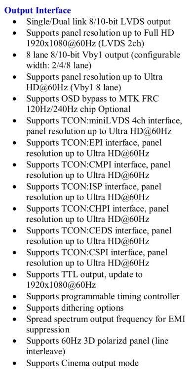

Hocam MB180’in TCON bilgilerine ulaştım 1080p’de panel 120hz olsa bile 60hz üzerini vermiyor öyle yazıyor belgede. Bunu değiştirmenin bir yöntemi var mı?
