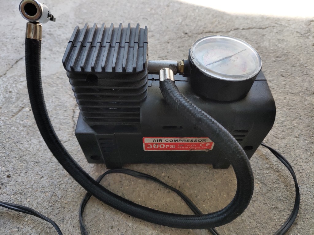

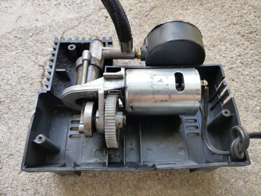

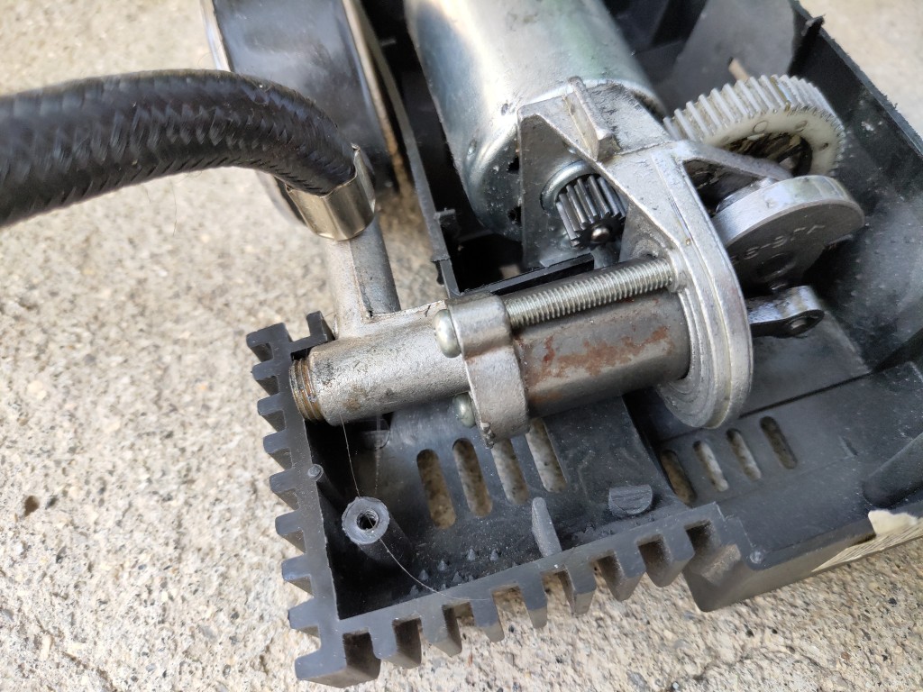

Aslında daha önce içini açmış olduğum için söyleyebiliyorum, doğru batarya uygulamasıyla o motorları çalıştırmak için çok yüksek bir akım değerine sahip olmak gerekli değil. Çünkü piston çapı neredeyse 2 - 2.5 cm olan bir motorun elektrik motoru tarafından çalıştırılması esasına dayanıyor. Sanıyorum silindir yüksekliği de 6-8 cm civarı birşeydi.
2017 yılında 35 liraya aldığım cihazın iç kısmı. Sadece büyük dişli plastik. O zamanlar aldığıma pişman olmuştum çünkü otomobil lastiğini şişirmek için krikoya kaldırıp yapılmalı. Bisiklet, motosiklet için sıkıntı yok.
