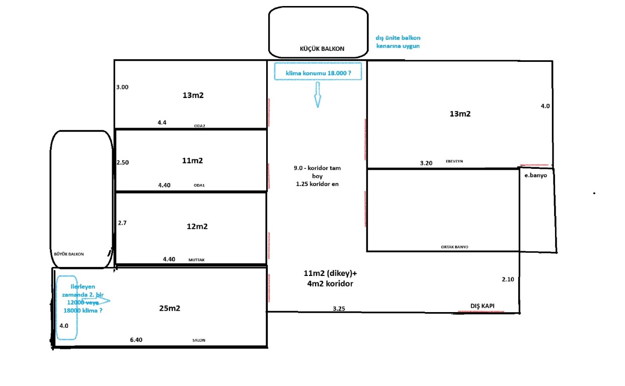

Merhaba Değerli Forum Üyeleri,
Bir süredir anonim olarak forum içinde araştırma yaptıktan sonra, nihai karar için kroki üzerinden bir yardım talep etmek istiyorum.
Görselleştirmeye çalıştığım ev için, küçük balkon kapısının üzerinde, koridora bakan bir klima (bu yıl tek bir klima alma planım var) alarak çoğunlukla 2 kişinin ancak gerektiği zamanlarda 6 kişiye kadar çıkan insan sayısının terlemeden barınmasını istiyorum.
Keşif için gelen usta bu ev yapısı için bir adet küçük balkon kapısı üstüne 24000'lik veya 18000'lik ve bir adet salona 18000'lik ile rahat bir şekilde havalandırabileceğimi söyledi.
Çoğunlukla evin salonu kullanılmamaktadır. Bu sebeple bütçe sebebiyle ilk başta küçük balkon üstüne bir adet 18.000 (veya 24000?) alarak koridor+ebeveyn+mutfak için bir ferahlık olmasını istiyorum.
Klima kalitesi konusunda çok bir fikrim yok, LG PC18SQ için forumda sizlerin tavsiyesi ile kafamda yer edinen bir klima oldu, 18000 için 40 seviyeleri ve daha uygun görüyorsanız eğer 24bin için 50 seviyelerinde önerilerinizi bekliyorum.
Ayrıca LG için fiyat şuan yaklaşık 43 civarlarında olup, yetkili mağazaralara danışmadım. İnternet üzerinden almaya sıcak bakmıyorum. Sizce LG'nin kendi mağazalarında bu fiyat 43 civarında veya daha aşağıda mıdır?
Konum: Bursa/Mudanya Kavşağı yakınları
Görüşlerinizi merak ediyorum.

Klimanın yerleri doğru şekilde konulandırmışsınız. :ok Hole 18lik, Salona 12lik atıp 7/24 çalıştırırsan istediğini elde edersin ama salonda kalabalık misafir ağırlarım dersen 12lik cihaz ve kapının açık oluşu nedeniyle salon biraz sıcak kalabilir.
Teşekkür ederim.
Şimdilik bir tane balkon kapısına alacağım, seneye de salon diye düşünüyorum. O halde siz 18000 uygun diyorsunuz doğru mu anladım?
Bir de ek bir marka/model tavsiyeniz var mı? LG 43 seviyelerinde iken fiyat bazlı daha üst veya daha alt bir seçenek?
Son bir soru da, nereden almam gerektiğine dair: LG Satış mağazalarına henüz gitmedim, eğer sitedeki gibi 50k+ fiyat söylerler ise harici satıcılara bakmam gerekecek. Bu anlamda bir problem olur mu

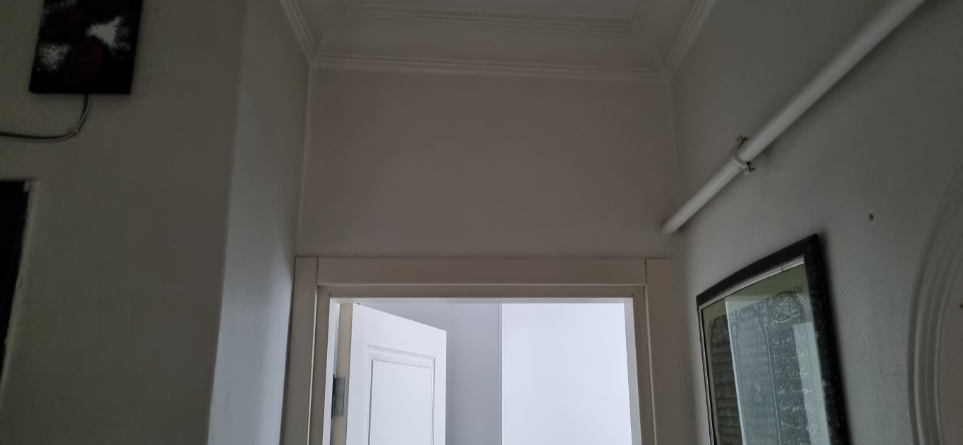

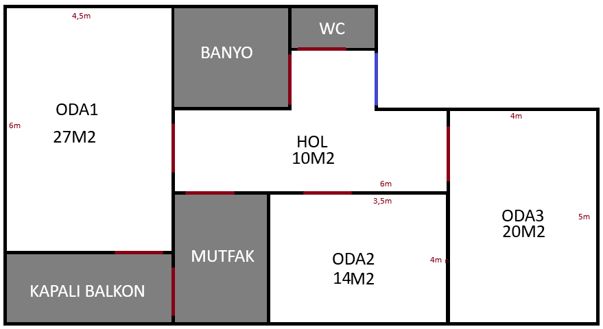

selamlar ev İstanbul'da 2.kat kuzeye bakıyor çok fazla direkt güneşe maruz kalmıyor. toplam alan 71m2 olarak hesapladım hol ile oda3 arasında ince bir koridor var kapının hemen üstü direkt olarak oda1 e bakıyor. tek klima ile bu işi çözebilir miyim? çizim ve dediğim koridoru resmini ekliyorum. marka model tavsiyeside alabilirim. şimdiden teşekkürler... Sota Sota
tek klimayla sıcağı kırarsanız ama ara odalar ister istemez tam serin olmayacaktır. 18-24k klinayı oda1 den direk hole bakacak şekilde montaj yaptırmanız gerekir. Mümkün mü.?
